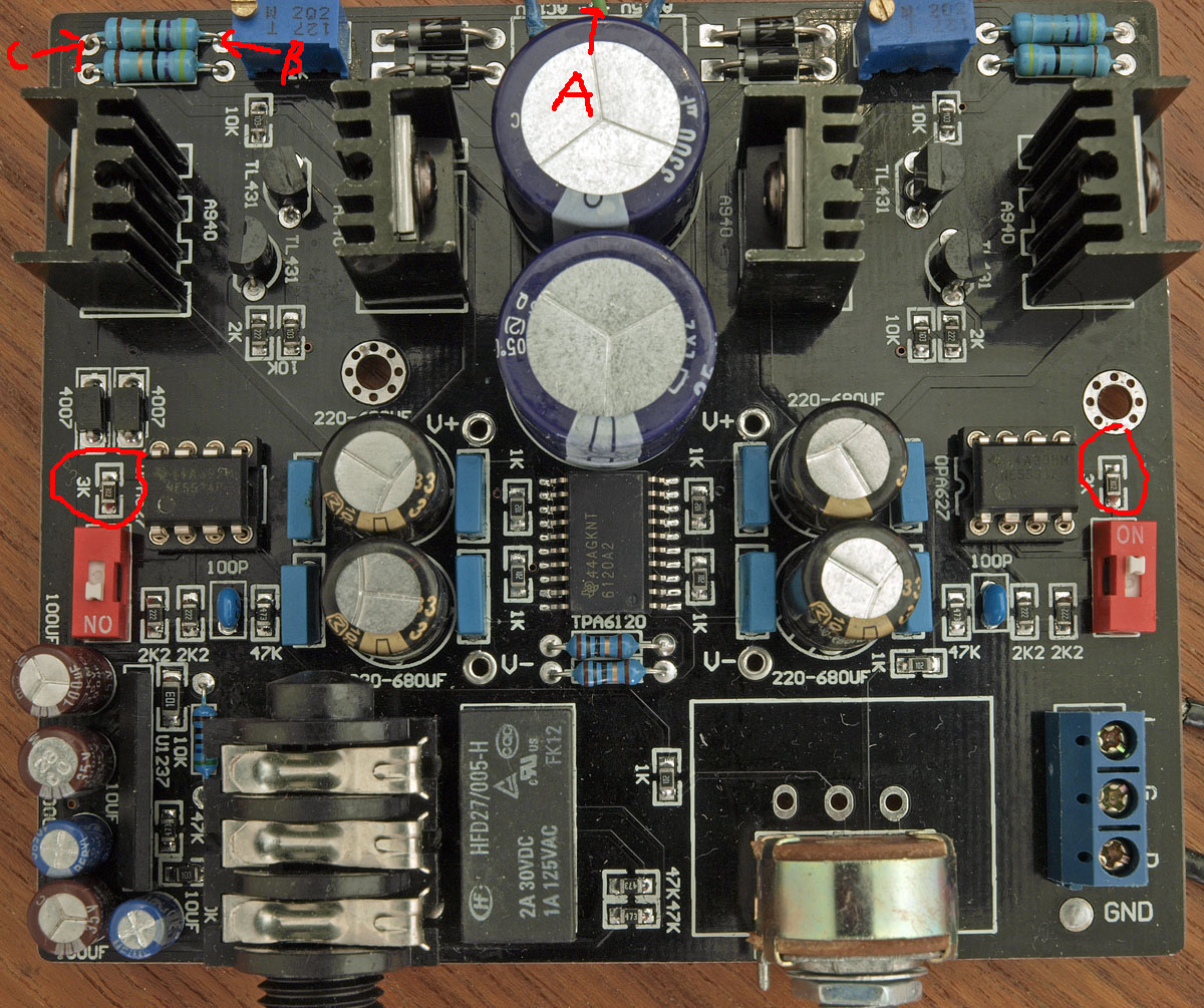

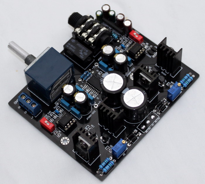

ich habe mir einen Kopfhörerverstärker mit diskreter Vorverstärkung
(HDAM Struktur mit 8 Transistoren/ 12 Widerständen/ 5 Dioden)und Toshiba
SK170 Endstufentransistoren aus China, (TPA6120A NE5534 Headphone Board
+ UPC1237 Protective Circuit + Alps 32-600ohm) gekauft.
Als Stromversorgung habe ich einen 50VA 15V 0V 15V Ringkerntrafo
angeschlossen. Klar, der hat zuviel Leistung, dies sollte jedoch
eigentlich kein Problem sein.
Auf der Platine des Vorverstärkers ist ein Anschluss 15-0-15 vorhanden,
an diesen habe ich den Trafo wie folgt angeschlossen,
sek. 1 an 15V sek. 2+3 zusammen an 0V und sek. 4 an den anderen 15V
Anschluss.
Im Leerlauf kommt jeweils 17,2V pro Spule raus, sollte unter Last
eigentlich ok sein.
Jetzt passiert nach dem Einschalten der neuen Platine folgendes,
Ton kommt, der Verstaerker funktioniert, jedoch werden die Widerstaende
neben den Dioden sehr heiß, warum?
Ich hoffe ihr könnt mir helfen, danke im Voraus.
Dirk

von Soeren K. (srkeingast)
Nun, was ist denn "sehr heiß"? Ohne die Schaltung genauer angesehen zu
haben, sieht mir das nach 2 oder wenigstens 1 Watt Widerständen - und
dann auch noch je zwei parallel - aus. Die können schon mal warm werden.

von Michael B. (laberkopp)
Dirk S. schrieb:
> jedoch werden die Widerstaende neben den Dioden sehr heiß, warum?
Es sieht so aus, als ob der Chinese einen TL431 shunt Spannungsregler
zusammen mit dem 2SA940 nach Figure 31. High-Current Shunt Regulator
aufgebaut hat
http://www.ti.com/lit/ds/symlink/tl431.pdf bei dem der Widerstand als
Vorwiderstand dient an dem alle überschüssige Spannung abfällt.
Klar verbrät der Leistung, und zwar dauernd, er ist nicht ohne Grund ein
grösserer Widerstand, und vermutlich "gerade ausreichend" dimensioniert
worden.
Klar ist das unangenehm, wenn der warm wird, ersetze alle 4 gegen 75 Ohm
Widerstände mit mehr Watt.
Besser ist ein normaler Spannungsregler wie 7815/7915 wie es andere
Chinesen aufbauen

von Andreas B. (bitverdreher)
also ich bin jetzt wieder zu Hause und habe aus Neugier die Kiste mal
wieder aufgemacht. Es ist tatsächlich ein Shuntregler mit TL431 für die
Spannungsversorgung.
Gemessener Spannungsabfall an den 4 Widerständen (75R) an den Ecken des
Boards (in Reihe zum Shuntregler) 3,6V. Somit fließen hier ca. 50mA.
Eingangsspannung 14,0V AC, nach Gleichrichter 17,2V DC, eingestellte
Spoannung am TPA 13,8V.
Somit werden pro Widerstand (3,6²*0,05) ->  0,2W verheizt. Sieht so
eigentlich ganz manierlich aus.
T gemessen mit IR Thermometer: Transistor ca. 40°C, Widerstände ca.
50°C.
Hm, jetzt wundert mich, warum das bei Dir so heiß wird. Bestückung?
Schau doch mal, welche Werte diese 4 Widerstände bei Dir haben und miß
auch mal den Spannungsabfall an diesen Widerständen.
Andreas
von Dirk S. (Gast)
Hi Andreas,
danke für deine Nachricht.
Ich habe jetzt nachgesehen und wenn ich mich nicht vertan habe dann sind
bei mir 57 ohm Widerstaende verbaut (siehe Bild original pcb).
Der Strom ist somit hoeher, ich sollte die Widerstaende wechseln.
Was meinst Du?
Dirk

von Dirk S. (Gast)
Hallo Andreas,
hast Du die 14V gemessen als Leerlaufspg. oder unter Last?
Unter Last faellt die Spannung etwas ab je nach Trafo ca. 2-3Volt.
Ich habe 17,2V gemessen als Leerlaufspannung, der Spannungsabfall
beispielhaft gemessen am linken hinteren Widerstand betraegt ca. 7,8V.
Dirk
Alles unter Last (ohne Signal).
Interessant sind nur die Spannungen unter Last.
Also miß mal:
Widerstand
Spannungsabfall am Widerstand
AC angeschlossen am Verstärker
DC am Widerstand (Gleichrichterseite)
Wenn Du wirklich 7.8V Spannungsabfall an 57 Ohm hast (57 Ohm gibt es
normalerweise nicht), wären das:
7,8² / 57 = 1W
Dann wird der Kleine wirklich heiß. Also mal 4x 2W Widerstände
einsetzen.
Andreas

von Dirk S. (Gast)
Der Farbcode auf dem Widerstand ist
Grün
Lila
Schwarz
Gold
Braun
hast Recht, es sind doch 57 Ohm.
A= GND
An B und C die Spannung gegen A messen
Andreas
Andreas B. schrieb:
> hier das Bild.
Das ist gelb lila schwarz, also 47 Ohm.
Ob 75 Ohm reichen, hängt von der Stromaufnahme des Verstärkers unter der
grössten Belastung durch den Kopfhörer ab. Es kann also Absicht sein,
daß die den auf 47 Ohm verringert haben, man hätte dann aber auch
dickere einbauen sollen.
Shunt-Regler verbraten im Gegensatz zu Linearreglern immer etwas mehr
als den Maximalen Strom.
das ist nicht das Bild von mir. Das Bild habe ich aus dem Netz.
Bei mir ist es tatsächlich lila grün schwarz, also 75 Ohm.
Der TPA braucht laut DB 15mA. Also frißt der Regler ca. 35mA. Das passt
schon.
Andreas
Edit: der NE5534 braucht ja auch noch ein bisschen was. Dann kommt es
doch etwa auf die Hälfte
