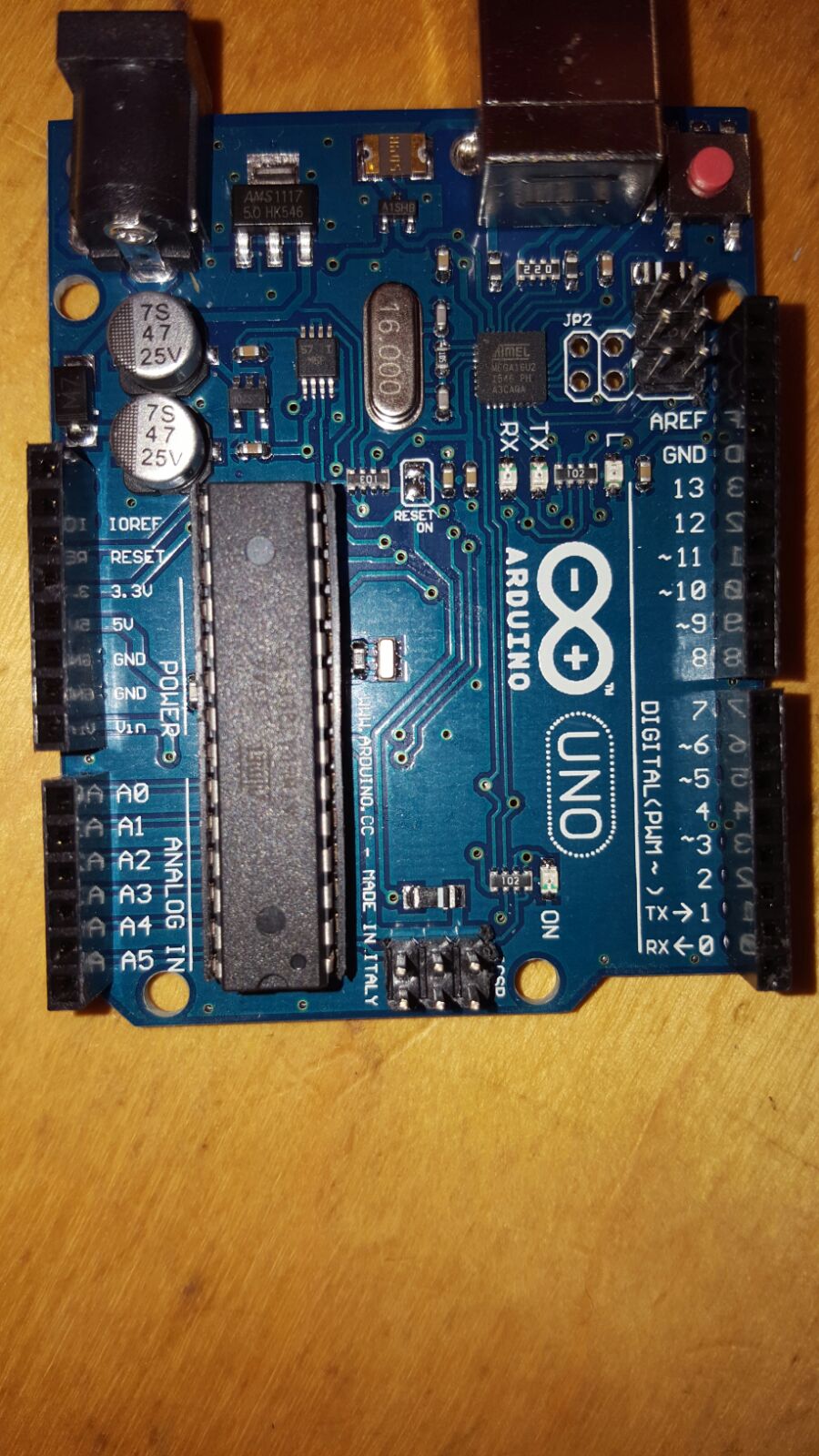

Tja, und nun ist der Stromanschuss auf dem Arduino kaputt. Wenn ich das
USB Kabel anschließe, dann leuchten noch die gelbe und die grüne LED auf
dem Board, beim Stromanschuss alleine leuchtet nichts mehr. Außerdem
verbindet sich der Arduino nicht mehr mit dem PC. Es wird nur noch Com 1
angeboten, eine Verbindung ist nicht mehr möglich. Ach ja, wenn ich die
Resettaste drücke, fängt die gelbe LED an für 1 Sekunde zu blinken.
Was habe ich falsch gemacht? Kann es sein, dass der Motor zu viel Strom
gezogen hat und damit den Arduino zerstört hat?  Darf man keinen 12 Volt
Verbraucher so an das Gerät anschließen?

du hast sicherlich den Stepper mit dem Arduino versorgen wollen.
Das Problem ist, das der Arduino einen kleinen Spannungswandler hat, der
nicht genug Strom liefern kann für den Stepper, der wird nun defekt
sein.
Wenn du Glück hast, ist dort eine SMD-Sicherung verlötet und nur die ist
durch. Ansonsten kannst du den Arduino max. noch mit USB versorgen.
Der Motor-Shield hat nicht umsonst nen eigenen
Stromversorgungsanschluss, da gehört das Netzteil angeschlossen.
Wichtig auch bei diesem Thema darauf achten, dass die Masse vom Netzteil
auch mit der Masse vom Arduino verbunden ist.
Lade mal nen Bild von dem Arduino hoch, dann kann man schaun ob ne SMD
Sicherung drauf ist.
MfG EGS

Ich hänge mal das Foto dran
