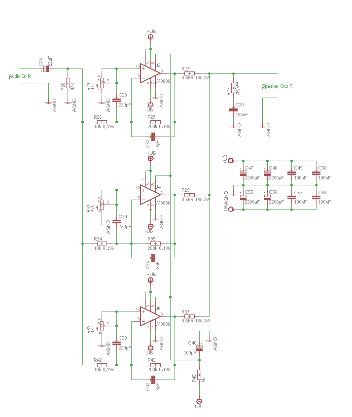

Ich habe mir (schon vor Jahren) mal die Basisplatinen für einen
Verstärker mit drei parallelgeschalteten LM3886 pro Kanal besorgt. Jetzt
bin ich dazu gekommen die Endstufen auf zubauen.
Beim ersten Einschalten war ich auch sehr erfreut. Nach Einstellung der
Ruhepunkte kam schonmal soetwas wie Musik aus den Lausprechern. Nach
kurzer Eingewöhnungszeit fiel mir auf, dass der Tieftonbereich etwas
Mager rüber kam.
Also kurzerhand größere Eingangskapazitäten eingelötet, kein
nennenswerter Unterschied hörbar. Dann also einen kleinen Vorverstärker
mit Klangreglung davor geschaltet.
Das Ergebnis war, dass der Tieftonbereich bis ca. 150Hz recht leise,
fast gedämpft bzw. dumpf rüber kam und im darüberliegenden
Frequenzbereich auf Grund der Klangregelung um so massiver einsetzte.
Der 3886 wird ja oft für seinen knackigen Tieftonbereich gelobt. Davon
habe ich bisher recht wenig zuhörenbekommen.
Hat jemand von euch eine Ahnung, woran das liegen könnte bzw. was ich
schaltungstechnisch verbessern könnte?
Den Link zum Originalprojekt findet ihr hier:
http://www.shine7.com/audio/bpa300.htm
Danke schonmal für eure Hilfe :-)

von mal überlegen... (Gast)
Die Schaltung zu sehen tut sowas von weh...
 - es gibt ICs welche für Parallelbetrieb geeignet sind
 - Innenwiderstand der Endstufe wird erhöht was schlecht ist
 - audiophile sound quality? Das meinen die ernst?
Werden die ICs warm?
Wenn ja, arbeiten sie gegeneinander.

Die Schaltung ist totaler bullshit, sorry dass ich das so sage.
Parallelschalten von Endstufen hilft nur wenn du eine sehr niederohmigen
Lautsprecher hast, also eigentlich nur für den 2ohm betrieb relevant.
totaler Mist ist das Poti am
Nicht invertierenden Eingang. Damit stellst du auch keinen arbeitspunkt
ein sondern kannst bestenfalls den Bias current bedingten offset am
Ausgang ein bisschen nachregeln. Sowas macht man aber tendenziell bei
Parallelschaltung eher über einen regelkreis als DC servo.
Mit der poti+Kondensator Konstruktion verbiegst du den frequenzgang
deiner Verstärker in Abhängigkeit der potistellung

Wenn deine Schaltung keinen Bass hat hast du was verkackt beim
Aufbau. Mein Tipp: die drei Endstufen einzeln testen. Bei 22uF am
Eingang und ca 3.3k Eingangsimpedanz ist die eckfrequenz des HP völlig
ausreichend. Mehr Eingriffe in den Tieftonbereich macht die Schaltung
nicht. Ergo: Fehler gemacht. Oder DC am Ausgang.

Du verwendest an den Ausgängen der Endstufen 0,56 Ohm Widerstände.
Im von dir verlinkten Projekt werden 0,2 Ohm verwendet, in der
App-Note von TI 0,1 Ohm.
Die 0,56 Ohm versauen Dir den Dämpfungsfaktor.
Das macht sich zwar nicht so sehr in der Lautstärke bemerkbar,
sorgt aber für eine unpräzise Basswiedergabe.

Die Schaltung ist nicht wirklich ähnlich Nils. Dort wird eine
BRIDGE-parallel Konfiguration gewählt. Erstes Ziel dort ist es durch den
Bridge-betrieb die Voltage-swing über dem Lautsprecher zu verdoppeln.
Das ist der Bringer wenn du die Leistung bei gegebenem Lautsprecher
erhöhen willst. (P = U^2 / R , du siehst also wie viel Einfluss die
Spannung hat und wie wenig der Widerstand.)
Die Parallelschaltung wird dann zusätzlich eingesetzt um den Strom der
dadurch natürlich ansteigt zu verteilen und die Verlustleistung pro
Modul zu senken.
Nils, die Widerstände werden nichts an deinem Bassproblem lösen, falls
es denn eines ist. Du musst das systematisch und messtechnisch angehen.
Wenn du wirklich Hilfe willst bitte poste das Layout und Fotos von
deinem Aufbau sowie was du an Messmitteln zur Verfügung hast.
Und bitte nimm die Verstärker erstmal einzeln in Betrieb. Also R34 und
R42 erstmal auf Masse und die Ausgangswiderstände dieser 2 Stufen
auslösen.
Dann hast du erstmal nur eine Stufe und kannst Effekte wie Interferenzen
und DC zwischen den Stufen ausschließen.

Quellwiederstand deines Verstärkers etwas verschlechtert. Aber dabei
sollte man mal die Kirche im Dorf lassen.
Jobst M. schrieb:
> Naja, ein solches Konstrukt ist meist eine Krücke, um mit einfachen
> Bauteilen viel Leistung zu erreichen. Ist klar, dass es da nicht nur
> Vorteile gibt. Aber er wollte es ja genau so.
> Ab spätestens dieser Größe würde ich persönlich eh diskrete Endstufen
> aufbauen.
Das würde ich so nicht unterschreiben. Die Lm3886-Module sind
herrovargende Bauteile. Das Design profitiert vor Allem davon, dass
alles auf einem Die integriert und somit wunderbar thermisch gekoppelt
ist. Ausserdem ist durch den Aufbau das GBWP deutlich besser als bei den
allermeisten diskret aufgebauten Kisten was bei hohen Frequenzen und
hohen Pegeln von vorteil ist. Es ist auch einfacher stabil zu bekommen
als ein diskret aufgebauter Verstärker. Klar kann man auch diskret gute
Verstärker bauen. Aber der LM3886 ist sicher keine Sparkrücke.
Mich würde vielmehr endlich mal die Messtechnische Beschreibung von
Nils' Problem interessieren. Das wird mit Sicherheit keine
Unzulänglichkeit des Lm3886 sein. Entweder ist es ein Schaltungsfehler,
ein defektes Bauteil oder Nils hat esoterische Ohren.
Das habe ich auch nicht geschrieben!
Ich bezog mich auf die Schaltung, um aus mehreren LM3886 mehr Leistung
zu holen.
Jobst
von Axel S. (a-za-z0-9)
Jain. Auf jeden Fall demonstriert der "Konstrukteur" dieser Schaltung
sein Unvermögen, eine hochstromfeste Endstufe zu designen, wenn er
lieber drei(!) an sich recht ordentliche integrierte Endstufen auf
fragwürdige Weise parallel schaltet.
Im Original-Projekt werden in der Tat zwei dieser "3-fach parallel"
Endstufen-Module verwendet, um einen 4R-Lautsprecher in Brücken-
schaltung zu befeuern. Also elektrisch das gleiche wie eine 2R Last an
einer einzelnen Endstufe.
Wenn man schon bei integrierten Endstufen bleiben will, wäre es deutlich
sinnvoller gewesen, zwei Endstufen-IC für mehr Spannung (z.B. TDA7294)
und ein 8R Chassis zu kombinieren.
Der Purist hätte genauso eine diskrete Endstufe designen können, die
einfach genug Strom für die 4R Last in BTL bringt. In der Praxis
bedeutet das einfach nur mehrere Transistoren parallel zu verwenden -
sowohl wegen der SOA als auch wegen der einfacheren Kühlung. Das #1
Handicap der IC ist ja immer die Kühlung. Ökonomisch sinnvolle Gehäuse
haben einfach zu viel internen Wärmewiderstand für Endstufen mit mehr
als ~40W Verlustleistung.

Fällt mir gerade noch auf ...
BlueAudio schrieb:
> Der Lautsprecher selbst hat schon, unabhängig von seiner Impedanz einen
> realteil im mehrere hundert milliohm Bereich, das ist also totaler
> quatsch mit den Kufperstangen.
Bei 4Ω ist der Realanteil um 3Ω, bei 8Ω sind es um 6Ω
Auch wenn ich nicht auf die Idee käme, aber große Durchmesser haben auch
einen großen Umfang und damit einen niedrigeren Widerstand bei hohen
Frequenzen. Rohre reichen also :-)
> Tatsache ist aber dass der Ausgangswiderstand auch über die
> Gegenkopplung gesenkt wird. Die Stromausgleichswiederstände liegen
> natürlich ausserhalb der Gegenkopplung was tatsächlich den
Naja, während ein normaler Verstärker einen Dämpfungsfaktor von 100-1000
hat, sind es beim BPA-200 ~40/80 und bei der Schaltung des TO ~21/42
(Jeweils für 4Ω/8Ω Last)
Jobst
