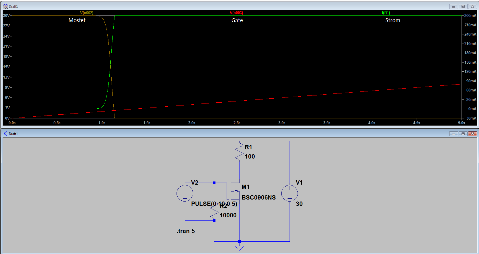

Ich habe das ganze auch mal simuliert, das Ergebnis ist im Anhang zu
sehen.
Wie vermutet tritt genau das beschriebene Verhalten ein (wie auch bei
einem npn Transistor)

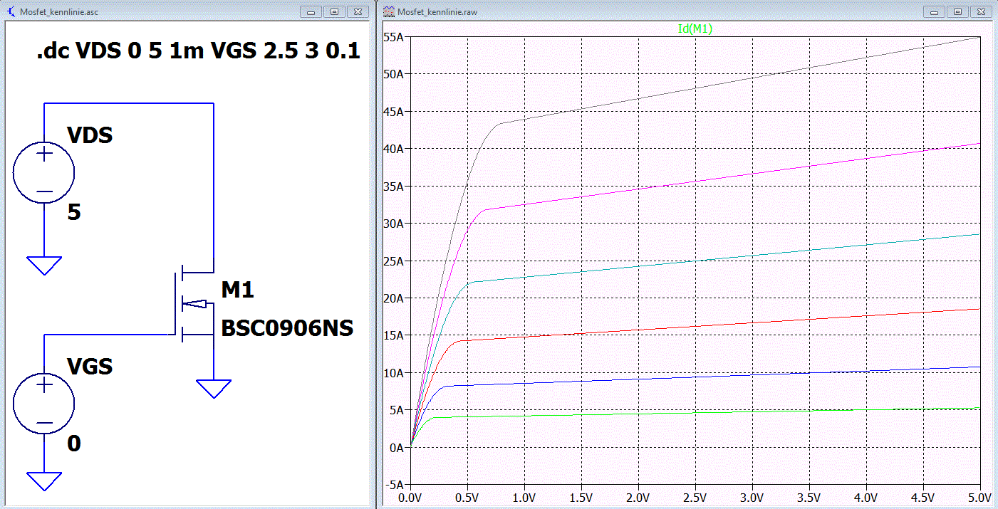

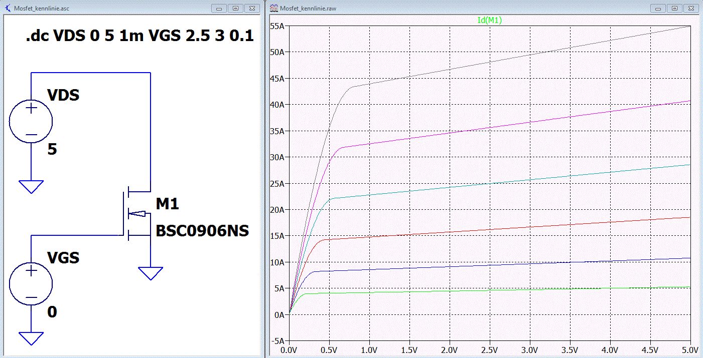

#4923023
Du musst die passende Simulation machen um die Bereiche zu sehen.
Ganz links steigt der Strom linear mit Uds - linearer Betrieb.
Dann folgt der Übergang in den Bereich in dem Ids nur noch wenig mit Uds
ansteigt - gesättigter Bereich.
Die Kurvenschar hat steigende Werte von Ugs=const von 2,5V bis 3V in
0,1V Schritten.
Gast #4923231
Verwirrt schrieb:
> Der Strom wird ja immerhin vom Widerstand oder der Last irgendwie
> begrenzt. Und selbst wenn nicht kann doch nicht einfach ohne Änderung
> von Vgs und Ids die Vds Spannung steigen.
Hängt immer von der Schaltung ab. Einfachstes Beispiel: MOSFET schaltet
eine Spannungsquelle kurz. Dann liegt als Vds die Spannung der
Spannungsquelle an. Erfüllt die Spannungsquelle die Bedingung Vds > Vgs
- Vt, dann landest du im Sättigungsbereich.
Bei deiner Schaltung kannst du es dir so erklären: Nehme einen idealen
MOSFET an, dessen Rds(on) im eingeschalteten Zustand 0 ist. Dann
bestimmen R1 und V1 den Strom, der in der Schaltung fließt. Ist dieser
Strom größer als der Sättigungsstrom (dieser ist abhängig von Vgs), dann
landest du im Sättigungsbereich. Der MOSFET ist dann eine Stromquelle
und diktiert den Strom in der Schaltung. Aus diesem Strom kannst du dann
die Spannungen über dem Widerstand und über dem MOSFET berechnen. Die
Bedignung Vds > Vgs - Vt wird automatisch erfüllt sein, da über einer
Stromquelle jede beliebige Spannung abfallen kann und darf. Du kannst
den Sättigungsbereich also provozieren, indem du den Widerstand R1
kleiner machst.

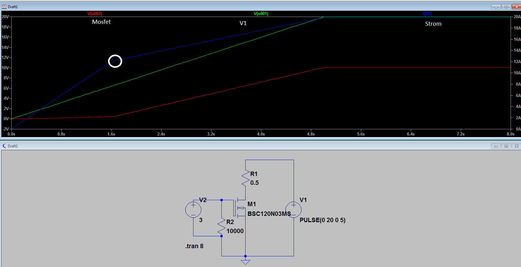

Gast #4923590
ok einer meiner Denkfehler war wohl, dass ich immer der Meinung war,
dass die Spannung recht konstant bleibt und deshalb höhere Spannungen
bei eingestellten Strömen mit Widerständen nicht auftreten sollten.
Um zu prüfen ob ich das jetzt verstanden habe, hab ich die Simulation
nochmal durchgeführt wie MISSFET es beschrieben hatte.
Im Anhang befindet sich das Ergebnis.
Das Datenblatt des Mosfet ist dieses hier
http://www.infineon.com/dgdl/Infineon-BSC120N03MSG-DS-v02_01-en.pdf?fileId=db3a304313d846880113de761b1d03a5
Bei 3V VGS müsste ja ab 12A circa eine Begrenzung starten und Spannung
beginnen am Mosfet abzufallen.
Wäre das dann der weiße Punkt in meiner Simulation?
Es kommt mir, falls ja, allerdings immer noch recht steil vor wie der
Strom noch steigt.
Ist das so korrekt?
VG
Verwirrt
#4923603
Schau die die Grafik Nr. 7 im Datenblatt an. Die bekommst du mit der von
mir gezeigten Simulation.
Noch ein paar Tipps.
1. Du solltest LTspice dazu bewegen in deiner Simulation mehr Punkte zu
berechnen.
2. Den Widerstand in der Drainzuleitung solltest du wegnehmen damit du
die gebräuchlichen Kennlinien bekommst.
Gast #4923659
Ja, das wäre ungefähr der Punkt, ab dem der MOSFET in dieser Schaltung
in den Sättigungsbereich wechselt.
> Strom noch steigt.
> Ist das so korrekt?
Wenn du dir das Ausgangskennlinienfeld im Datenblatt anschaust (Nr. 7),
dann siehst du, dass dort der Strom auch noch recht stark im
Sättigungsbereich ansteigt. Das stimmt mit deinen Simulationsergebnissen
gut überein, v.a. da das Datenblatt den Drain-Strom ja nur bis Vds=3V
angibt. Bei dir geht die Spannung am MOSFET bis Vds=10V hoch.
