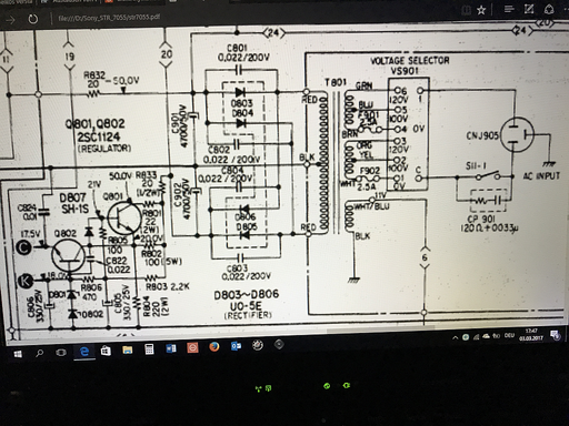

Hallo, habe einen Stereoreceiver von 1973 erhalten und möchte diesen aus Spaß am Basteln wieder schön machen. Unter anderem auch sämtliche Elkos austauschen. Dafür benötige ich allerdings von Euch Hilfestellung bei folgenden Fragen: Als Ersatz für die beiden großen Kondensatoren C901 und C902 (4700μf), direkt nach Trafo und Gleichrichtung, könnte ich alternativ und kostenlos neue Aluminium-Elektrolytkondensatoren 10mF bekommen. Suchbegriff " GW10306350069 " Platzmäßig und von den Maßen sollte das funktionieren. Nur was ist mit den Dioden (D803 – D806) U0-5E ? http://www.datasheets360.com/pdf/-7673353715522310747 Ebenso den Kondensatoren C801 – C804 ? 1. Müssen die dann wegen dem Einschaltstrom ebenso gegen andere getauscht werden? 2. Und wenn ja, welche Größen würde ich dann benötigen? 3. Oder entfällt eine Änderung der Größen, wenn ich folgende Schutzschaltung / Trafo-Softstart verwenden würde? http://audiocreativ.de/index.php?route=product/product&path=71&product_id=85 Wünsche noch ein schönes Wochenende, Jörg
#4922967
Jörg V. schrieb: > könnte ich alternativ und > kostenlos neue Aluminium-Elektrolytkondensatoren 10mF bekommen. > Suchbegriff " GW10306350069 " Davon wird er bestimmt nicht schöner! Was geht denn nicht?
Hallo, die Dioden schaffen das locker. I2t Limit Value = 40A Die Elkos sind nach der langen Zeit sicher nicht mehr so gut. Besser tauschen. Die neuen sind heute sehr viele kleiner. mfg klaus
Die werden dir den Trafo überlasten. Kürzere und höhere Ladeströme. Mehr Verluste, höhere Temperatur....
#4922981
Jörg V. schrieb: > mit den Dioden 2,5A-Dioden sind nicht unbedingt der Hit. Wir wissen nicht wie weich der Trafo ist. Was ist der Grund für den voreiligen Elkotausch? Brummt was?
Hallo Klaus, also benötige ich für die beiden großen 10000-Mikrofarad anstelle der originalen 4700-Mikrofarad keine weiteren Umbauten? Die großen würde ich nämlich nagelneu kostenlos bekommen. Die Restlichen werden dann gegen neue mit Originalwerten getauscht.
Teo D. schrieb: > Die werden dir den Trafo überlasten. > Kürzere und höhere Ladeströme. Mehr Verluste, höhere Temperatur.... Und mit dem oben verlinkten Softstart?
oszi40 schrieb: > Jörg V. schrieb: >> mit den Dioden > > 2,5A-Dioden sind nicht unbedingt der Hit. Wir wissen nicht wie weich der > Trafo ist. Was ist der Grund für den voreiligen Elkotausch? Brummt was? Also der Receiver wird komplett gereinigt, Beleuchtung erneuert, Holzgehäuse angefertigt usw. Da dachte ich mir, wenn ich eh alles innen auseinanderbaue, das ich die fast 50 Jahre alten Elkos grundsätzlich austausche, damit ich dann die nächsten Jahre Ruhe habe.
Jörg V. schrieb: > Und mit dem oben verlinkten Softstart? Hat nichts damit zu tun. Solange Du den Verstärker, nicht über längere Zeit (~10-20min.), mit ~60-70%, der Max. Leistung betreibst, sollte das aber kein Problem sein.

Jörg V. schrieb: > Da dachte ich mir, wenn ich eh alles innen auseinanderbaue, das ich die > fast 50 Jahre alten Elkos grundsätzlich austausche, damit ich dann die > nächsten Jahre Ruhe habe. Messe sie aus. Analogtechnik verbraucht weit weniger Elkos in 100 Jahren als es die Schaltnetzteile tun. :) Und kleinere Bauform ist kein Argument bei dem üppigen Platzangebot in einem alten Radio.
#4923004
Erst mal recherchieren im Hifi-Forum für diesen Typ könnte nützlich sein. Jörg V. schrieb: > damit ich dann die nächsten Jahre Ruhe habe. Spannung langsam hochfahren nach jahrelanger Lagerung könntE manchen Elko retten (sofern er nicht vertrocknet ist). Ob die Potis nur verstaubt sind oder die Kohlebahn schon abgeschliffen ist, sehe ich von hier nicht.
#4923006
Gerade die großen Elkos altern nicht unbedingt so schnell. Wenn man schon größere Elkos einbaut, sollte man auch gleich noch Sicherungen vor sehen. Die könnten als Nebeneffekt (Wirkung als Widerstand) die sonst höheren Pulsströme etwas reduzieren.
Jörg V. schrieb: > Stereoreceiver von 1973 erhalten und möchte diesen aus Spaß > am Basteln wieder schön machen. > Unter anderem auch sämtliche Elkos austauschen. Tausch sie aus gegen die selben µF, die Voltzahl der Elkos kannst Du erhöhen... Jörg V. schrieb: > Als Ersatz für die beiden großen Kondensatoren C901 und C902 (4700μf), > direkt nach Trafo und Gleichrichtung, könnte ich alternativ und > kostenlos neue Aluminium-Elektrolytkondensatoren 10mF bekommen. Wie soll man das verstehen??? 470 Stück parallel pro Spannung?

Meiner Erfahrung nach solltest du an dieser Stelle die Elkos vom Wert her verdoppeln können. Der Innenwiderstand der Sekundärwicklung des Trafos wirkt als Ladestrombegrenzung. Manche Leute produzieren an dieser Stelle wahre Kondensatorgräber (50.000µF und größer...). Das führt schon mal dazu, dass beim Einschalten des Verstärkers die 230V-Sicherungen im Schaltkasten auslösen. Dann benötigt man primärseitig eine Einschaltstrombegrenzung. Bei deinem Vorhaben sehe ich wie gesagt keine Probleme. (würdest du von 1.000µF auf 10.000µF erhöhen, wäre es etwas anderes). Die neuen Elkos haben hoffentlich mindestens die gleiche Spannungsfestigkeit wie die alten Exemplare!
Mani W. schrieb: > Danke für die Zustimmung! Ähh, ich bot die eigentlich, nur ne Ausrede an!
Frank schrieb: > Die neuen Elkos haben hoffentlich mindestens die gleiche > Spannungsfestigkeit wie die alten Exemplare! Danke für Deinen hilfreichen Beitrag. Haben die gleiche Spannung (63V).
Frank schrieb: > Meiner Erfahrung nach solltest du an dieser Stelle die Elkos vom Wert > her verdoppeln können. > Der Innenwiderstand der Sekundärwicklung des Trafos wirkt als > Ladestrombegrenzung. Richtig, deswegen wird er wärmer. https://www.google.de/url?sa=t&rct=j&q=&esrc=s&source=web&cd=5&cad=rja&uact=8&ved=0ahUKEwjyxYO5trvSAhXEJZoKHWXFCzEQFghFMAQ&url=https%3A%2F%2Fwww.eal.ei.tum.de%2Ffileadmin%2Ftueieal%2Fwww%2Fcourses%2FLGUS%2Ftutorial%2F01_-_Diodengleichrichter.pdf&usg=AFQjCNFXTgWyrZNB5kGrPRhwXE0A___3dg&bvm=bv.148747831,d.bGg

Hi, also ich habe vor kurzen einen Accuphase E202 Bj.75 restauriert. Einen vernünftigen Grund die Elkos auszutauschen habe ich nicht finden können. Erstens wurden damals die Elkos nicht so auf Kante gebaut (was mit ein Grund für die kleineren Elkos heututage ist) und außerdem sind hier mit Sicherheit keine Low EWSR Elkos verbaut. Diese und nur diese neigen durch die hohen Rippleströme in Schaltnetzteilen zum kaputtgehen. Wenn der Verstärker längere Zeit nicht im Betrieb war empfiehlt es sich die Elkos zu formieren (temporär 1k oder mehr in die Versorgungsleitung und ein paar Stunden laufenlassen. Endstufe abklemmen. Diese Elkomanie (tauschen wenn das Gerät irgendwelche oder auch keine Probleme macht) nervt mich inzwischen auch. Wenn man die Elkokapazität erhöht oder gar auf Low ESR wechselt, handelt man sich eine ganze Menge Probleme ein. 1. Erhöhte Strombelastung der Gleichrichterdioden 2. Höhere Spikes auf der Versorgungsspannung durch die Schaltströme der Gleichrichterdioden 3. Manchmal sind die Verstärker auch an die weichen Netzteile abgestimmt. Der Klang dürfte sich also ändern. Ob positiv oder negativ ist unbestimmt. Das sind keine Probleme die sich nicht lösen ließen, aber mit einem bloßen Austausch der Elkos ist es nicht getan. Ah ja, und die kleineren Elkos überall tauschen zu wollen ist der allergrößte Blödsinn. Aber mach Du nur.... Viel sinniger bei alten Verstärkern ist es, sich die Schalter und Potis mal etwas genauer anzuschauen. Gruß Andreas

Es trifft nicht zu, dass low-ESR-Kondensatoren aufgrund ihrer geringeren Impedanz höhere Ladeströme nach sich ziehen. Und schon garnicht bei 100Hz-Netzteilen, wo der Kapazitätswert die Impdedanz im Wesentlichen bestimmt. Tatsache aber ist, dass Elkos in Schaltnetzteilen mit hochfrequenten ripple-Strömen deutlich mehr gestreßt werden als in herkömmlichen 100Hz-Varianten.
voltwide schrieb: > Es trifft nicht zu, Ähhh, doch! Er schrieb Sinngemäß, das selbe wie Du!
voltwide schrieb: > Es trifft nicht zu, dass low-ESR-Kondensatoren aufgrund ihrer geringeren > Impedanz höhere Ladeströme nach sich ziehen. Der ESR von Low ESR Elkos ist auch bei 100Hz niedriger. Der ESR normaler Elkos (und der älteren sowieso) dürfte in der Größenordnung 2Ohm liegen. Ein Low ESR etwa eine Zenerpotenz darunter. Warum soll das keinen höheren Ladestrom mit sich ziehen? Gruß Andreas
Andreas B. schrieb: > dürfte in der Größenordnung 2Ohm liegen. > Ein Low ESR etwa eine Zenerpotenz darunter. /10 Fällt hinterm Trafo/Gr nicht wirklich ins Gewicht.
Teo D. schrieb: > Andreas B. schrieb: >> dürfte in der Größenordnung 2Ohm liegen. >> Ein Low ESR etwa eine Zenerpotenz darunter. > /10 > > Fällt hinterm Trafo/Gr nicht wirklich ins Gewicht. Steile These. Ich behaupte mal, daß der Innenwiderstand Trafo/Gleichrichter bei einer dicken Endstufe in der Größenordnung 1 Ohm liegen dürften. Dann haben wir 3 Ohm (2+1) oder 1,2 Ohm (0,2+1) bei low ESR. Gruß Andreas

Homo Habilis schrieb: > Also, Jörg: Summa Summarum (vergiß das ganze Geschwafel... ^^) liegst Du > mit Deinen neuen 63VDC-ELKOs bestimmt auf der sicheren Seite. (!) "bestimmt ist unbestimmt" Ich habe meine Spannungen gemessen am Stell-Trenntrafo, das empfehle ich natürlich auch dem TO. Ob 63V= Kondensatoren OK sind kann ich mit den geringen Angaben nicht wissen, aber da wir heute 230V Nennspannung haben und +10% zulässig sind ist ein evtl. knapper 63V= Kondensator bei gleicher Größe durch eine höhere Spannungsfestigkeit kein grober Fehler, jedenfalls empfehlenswerter als ein Kondensator mit doppelter Kapazität. Wenn der Voltage Selector auf 240V~ gestellt wird erübrigt sich mein "Geschwafel"
Homo Habilis schrieb: > Sehe ich richtig (Mini-Netbook-Screen zu klein und unscharf), daß die > Schaltung "original" für (2 x 120V~ =) 240V~ Primärspannung ausgelegt > ist? Wenn ja, dann ("Worst-Case-Betrachtung"): Vielen Dank für die ausführliche Erklärung. Das ist ein 40 seitiges Service-Manual, welches ich nur so unscharf als Scan bekommen habe und der vergrößerte Ausschnitt vom Trafo auf dem Thinkpad nicht besser dargestellt werden kann. Bin sehr dankbar, überhaupt noch Unterlagen bekommen zu haben. https://www.hifiengine.com/manual_library/sony/str-7055.shtml Folgendes im Internetz gefunden: „For many years, mainland Western Europe has used a mains electricity supply rated at nominally 220VAC 50Hz. The UK used 240VAC 50Hz.” http://www.schneider-electric.co.uk/en/faqs/FA144717/ Am Receiver besteht auf der Rückseite unter einer Schraubkappe die Steckmöglichkeit, von 220 nach 240V AC umzustellen. Im Leerlauf an den Kondensatoren C901 und C902 folgendes gemessen: Einstellung 220V: 85V über beide Kondensatoren, 42,4V über einem Kondensator Einstellung 240V: 77V über beide Kondensatoren, 38,5V über einem Kondensator Primärspannung zu dem Zeitpunkt 233V. Die original verbauten Kondensatoren sind übrigens laut Plan, Stückliste und Aufdruck für 50V ausgelegt, nicht wie von mir fälschlicherweise genannt 63V. Andreas B. schrieb: > Viel sinniger bei alten Verstärkern ist es, sich die Schalter und Potis > mal etwas genauer anzuschauen. Das beinhaltet das Reinigen bei mir. Habe dafür schon unter anderem Electrolube Reinigungsstreifen, Lederstäbchen, Kontaktfett, Kontaktsprays, Kontakt LR usw. bestellt.
voltwide schrieb: > Das sind alles Spekulationen mit willkürlichenb Zahlen aus dem Bauch > heraus. Jo, alte Elkos größerer Bauform, haben einen kleineren ESR als moderne. Normale Becher Elkos (>2200µF) ~50mOhm, Low-ESR ~20mOhm, Ultra-Low ?? Sacht mir mein Bauch.

Bei 100Hz hat kein 1000uF-Elko auf dieser Welt weniger als 1 Ohm Impedanz. Dies ergibt sich aus allein dem kapazitiven Anteil der Impedanz, ohne irgendwelchen resistiven Anteil |Z(cap)| = 1 / (2*pi*freq*C). Von daher ist diese ganze Debatte um LowESR-Typen bei 100Hz-Netzteilen müßig.
