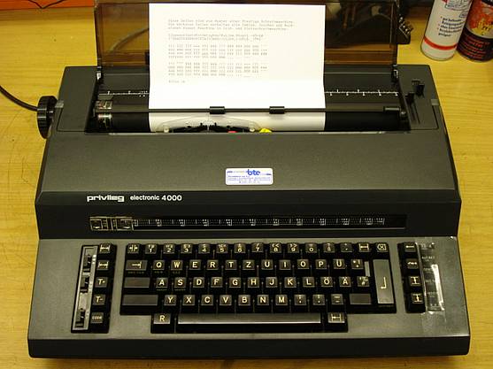

Gast #4923536
Typewriter sind Schreibmaschinen. Es gab elektrische Varianten mit
seriellem oder parallelem Anschluss, die man zum Ausdrucken von Text
verwenden konnte.
https://www.mikrocontroller.net/attachment/183356/privilegElectronic4000.jpg
Typewriter beschreiben ein Papier Zeilenweise. Daher stammen die
Steuerzeichen CR (Carriage Return) und LF (Line-Feed), die bis heute
eine wichtige Bedeutung haben.
