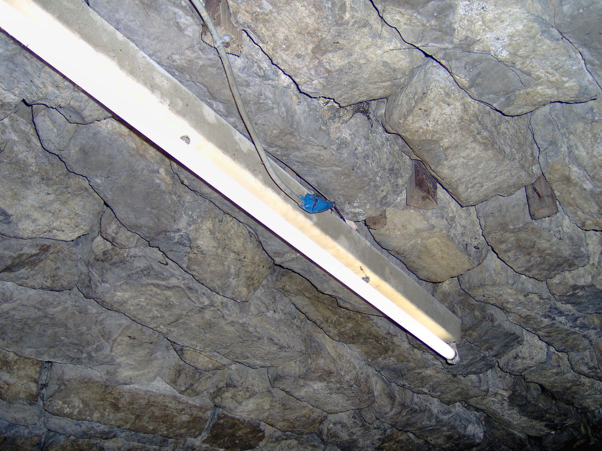

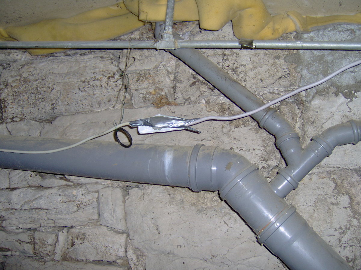

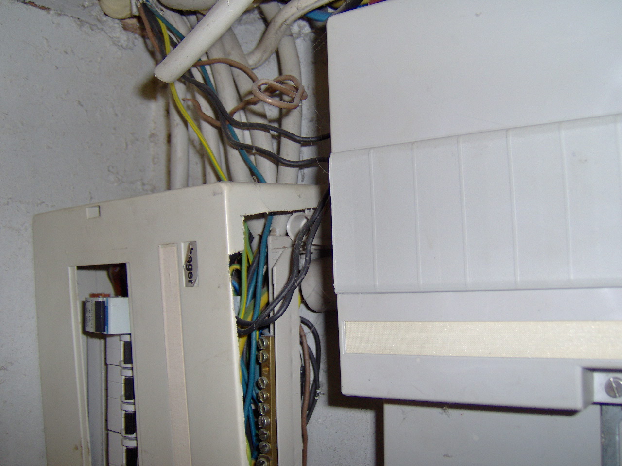

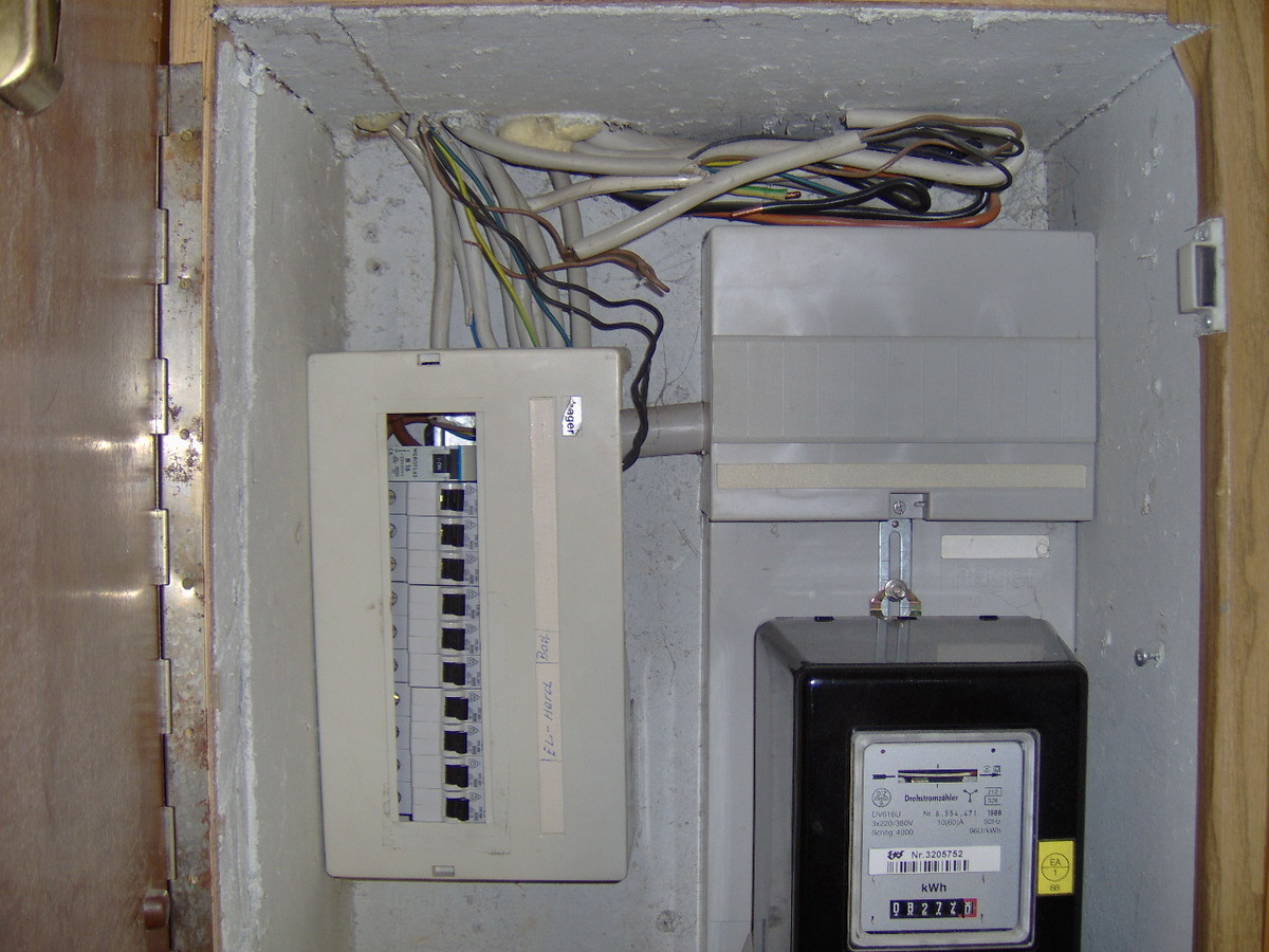

So, hier die Bilder (einen Teil davon, den ich gerade gefunden habe). Erklärungen dazu oben: Wolle R. schrieb: > all diesen Pfusch hab ich gesehen und auch Fotos davon, kann ich gerne > hochladen, nur nicht mehr heute Nacht. Diese Bilder sind keine 10 Jahre alt (orig.Dateinamen meiner Digicam), Baden-Württemberg und nicht irgendwo 3.Welt wie man vermuten könnte. Und der TE regt sich über seine Badsteckdose auf ;)) Mfg, Wolle
#4924827
Könnte ja der E-Checker vom UHU vorbeikommen.... lach Ist aber alles neu gemacht worden!
#4924963
Wolle R. schrieb: > So, hier die Bilder (einen Teil davon, den ich gerade gefunden habe). Panzerband ist halt einfach klasse! ;-)
Hier sieht man das Innenleben einer Kraftsteckdose ohne Erdung und ohne PN - vorschriftsmäßig schon in isolierendem Gehäuse, nach Abschneiden der Steckernase auch als Phasenwender einsetzbar... Obwohl der Stecker noch ein Metallgehäuse hat, ist es sowieso egal, da die Erdung ja fehlt...
