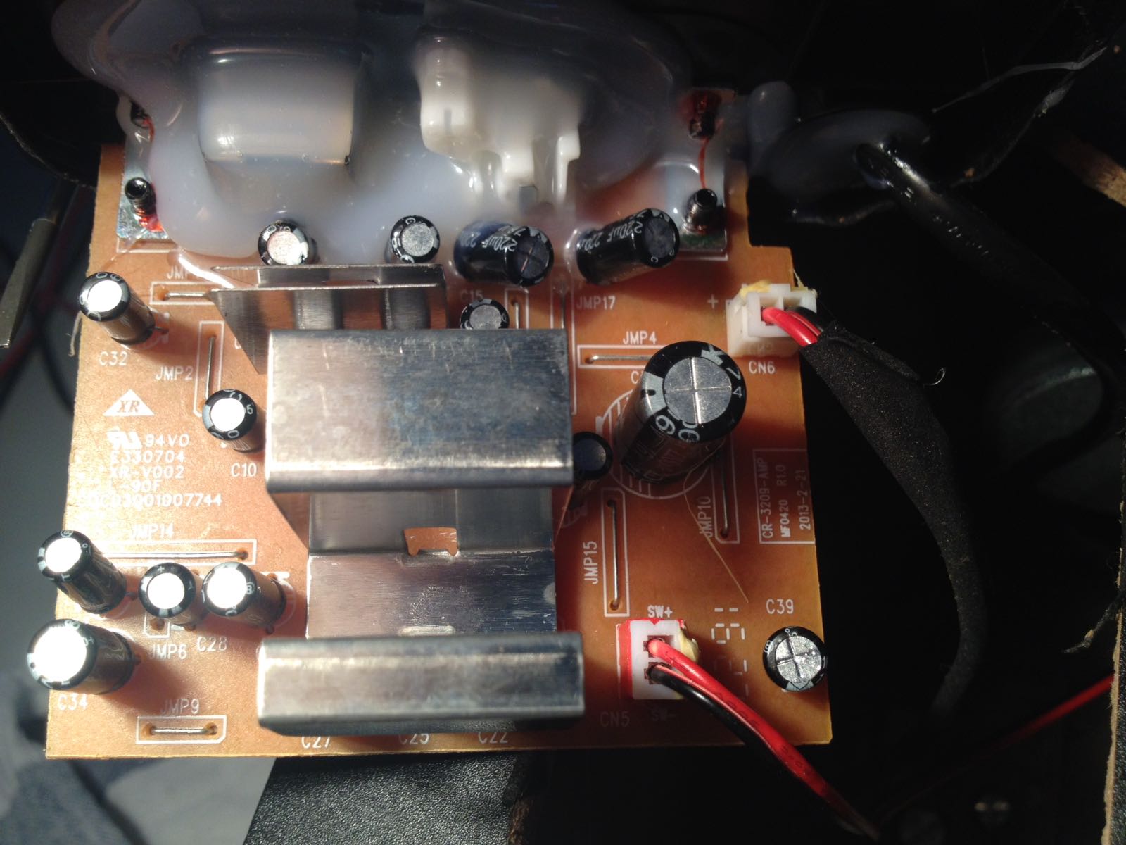

Hallo liebe Gemeinde,
mein Name ist Gerd und ich bräuchte eure Hilfe. Ich habe mir zur
Klangaufwertung für meinen Fernseher im Schlafzimmer ein Creative A250
Soundsystem gekauft und am Kopfhörerausgang bzw. ist auch scheinbar der
Line Out Ausgang angeschlossen. Leider schaltet das System nach 20
Minuten automatisch ab. Dann hilft nur noch ein - ausschalten, oder den
Klinkenstecker kurz ein und ausstecken. Ich will aber nicht alle 20
Minuten zum Fernseher laufen und die Lautsprecher neu starten. In der
Anleitung vom TV steht dass wenn man auf Lineout schaltet, die volle
Ausgangsleistung am Kopfhörer anliegt. Line Out ist aber nach meinem
Kenntnisstand nur eine Art Vorverstärkerausgang mit geringeren
Signalpegel. Im Menü des TV Kann ich zwischen Kopfhörer und LineOut
umstellen. Im Kopfhörermodus kann ich den Pegel regeln - im LineOut ist
er immer auf 100% geregelt.
Vielleicht hat jemand das gleiche Problem und kann mir helfen. Ein
anderer User hatte hier schon mal ein ähnliches Problem mit den Creative
A120 Lautsprechern. Hier konnte man scheinbar durch anlegen einer
kleinen Spannung an einem IC das System überlisten. Vielleicht geht das
hier ja auch.
Ich danke euch schon mal für die Hilfe.

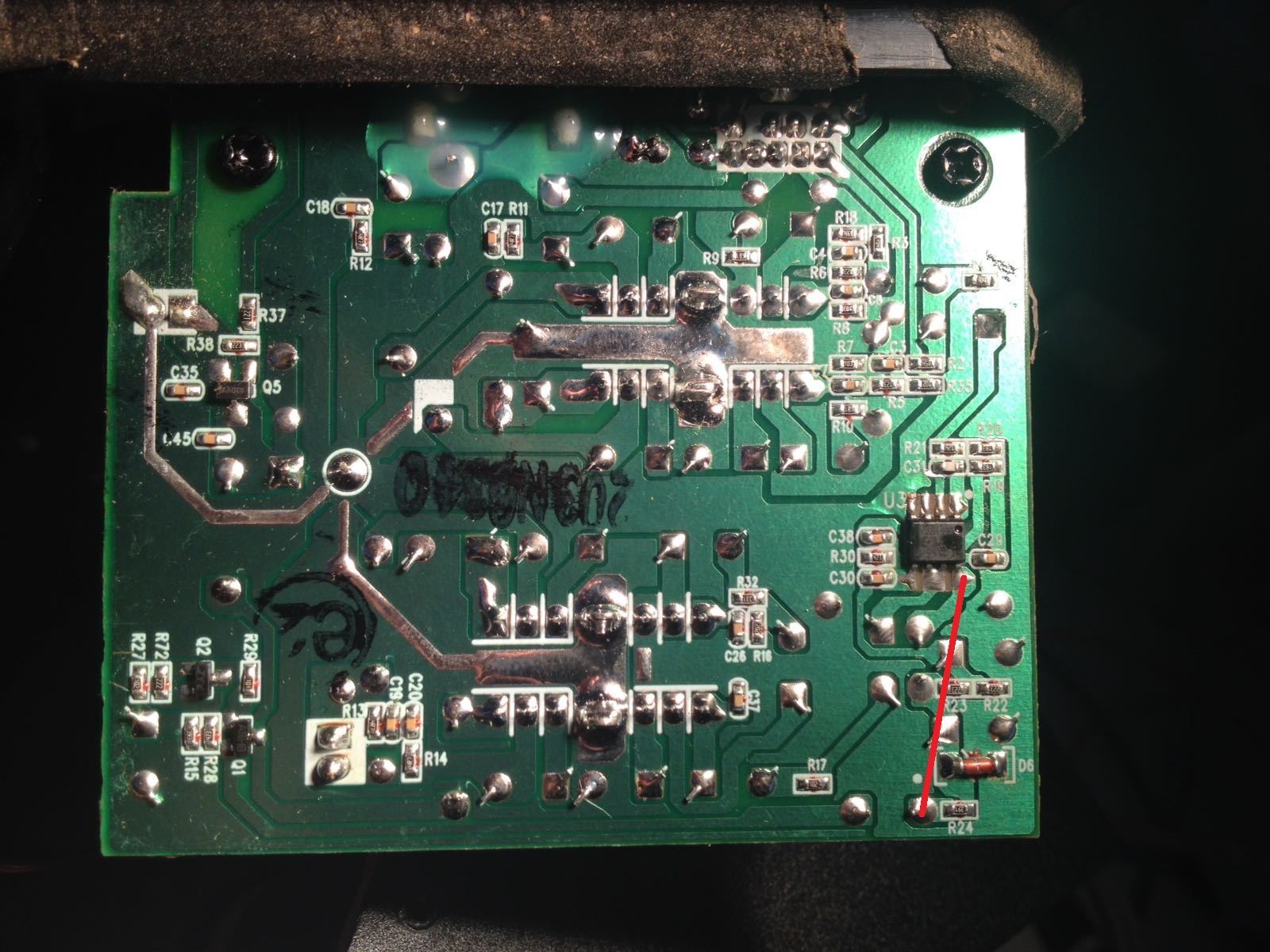

OP #4923281
Du meinst den Widerstand in die rote Linie einlöten, oder?
Am U3 messe ich da 4,5 Volt VCC kann das sein? Das System läuft nach dem
Einschalten sowieso erst mal 20 Minuten. Dann erst erkennt er kein
Signal und schaltet dann ab. Kann ich die Funktionsweise deiner Theorie
noch anders testen? oder muss ich den 4,7k - 10k mal anlöten und dann 20
min laufen lassen ..
EDIT: habe nur einen 10k Widerstand hier.
OP #4923299
ja ich wollte es noch ändern, aber innerhalb 60 min. darf man nur einmal
ändern  :o)
Hier also nochmal die korrigierte Zeichnung. Ich warte nun erst mal bis
das System abschaltet und brücke dann den 10k wie in der Skizze
beschrieben. Wenn das System dann wieder erwacht dann löte ich das Ding
mal an.
Habe es eben mit dem 10k Widerstand getestet. wacht nicht auf. Dann habe
ich mit den Händen nur den 3,5 mm Klinkenstecker berührt und danach ist
das System wieder erwacht .....

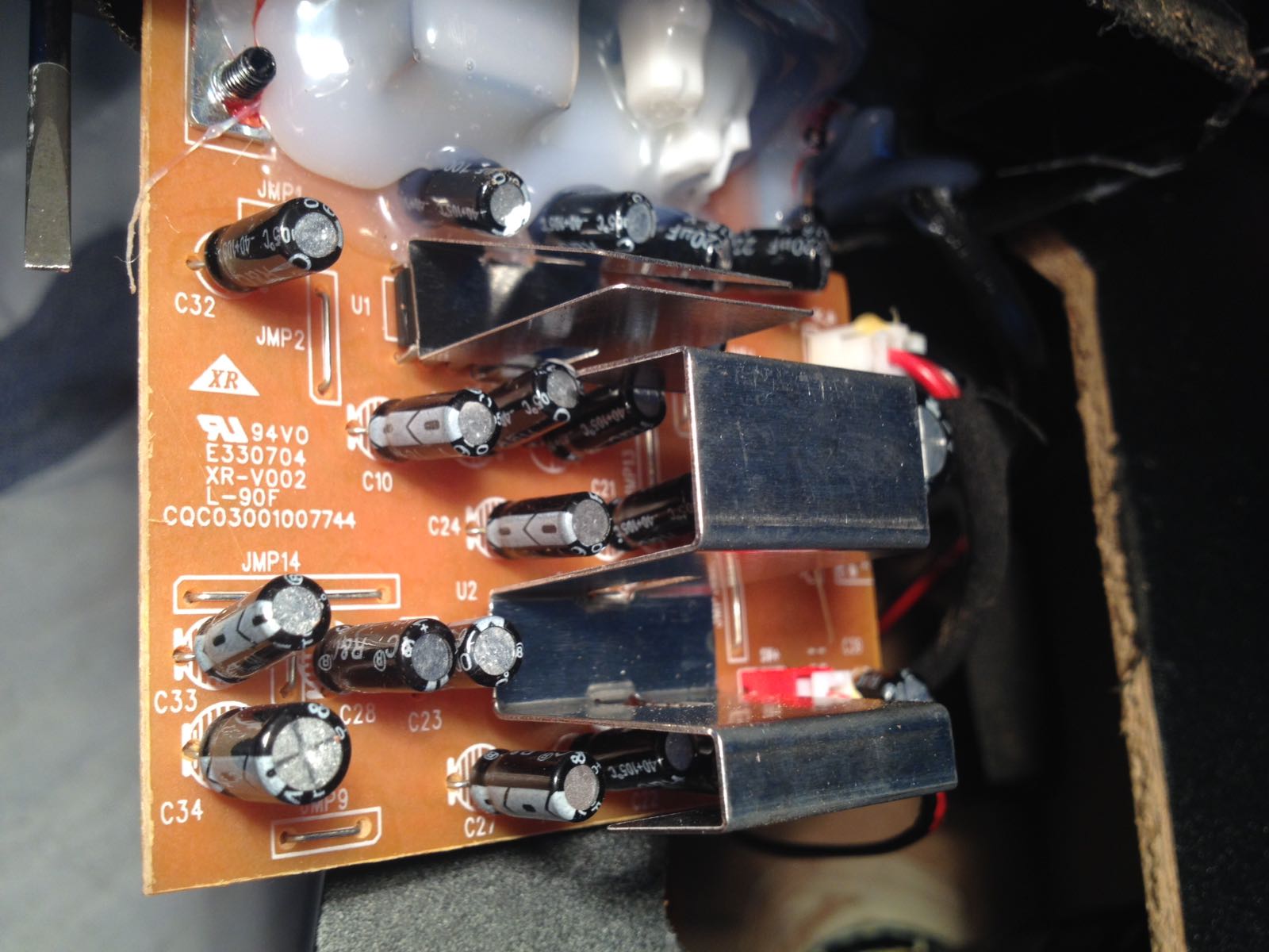

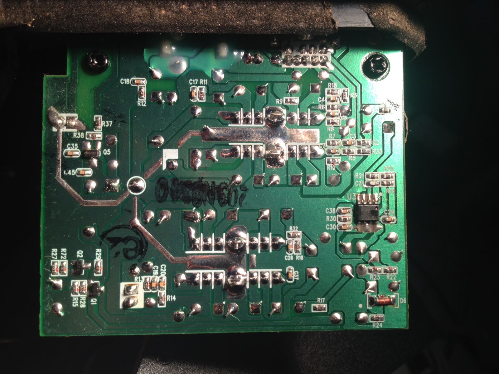

Gast #4923350
Gerd B. schrieb:
> Was ich mit der Lupe am U3 ablesen kann sollte so heißen:
> 4558 und J6F3RCX   kann das sein?
Der wird wohl für die Frequenzweiche sein. Die Abschaltautomatik steckt
wohl in den diskreten Transistoren. Also dort nach dem Elko suchen, der
über die 20 Minuten seine Spannung deutlich ändert.
#4923423
OK, ich dachte 10k sollten reichen um Q1 durchzuschalten, damit C39 leer
bleibt. 2,2k sollten aber funzen :/
Guck dir mal die Schaltung um C39,Q1,2 an. Wenn Q1 über einen Widerstand
C39 entlädt, kannst Du Pin1 u. 3 von Q1 als alternative auch
überbrücken.
PS: Is viel Glaskugel-Poliererdei, für eingefügte Widerstände <1k
übernehme ich keine Haftung! Guck dir mal die Schaltung um C39,Q1,2
an!!!
#4924651
Sry, hab die Email nich gesehen.
Jo, hab den Widerstand nich gesehen. Daher sicher keine Change für den
10k, gegen den OP zu arbeiten.
Ja, so wie gezeigt meinte ich das.
Hast Du dir das um C39 mal angeguckt? Ob ich überhaupt mit meiner
Vermutung richtig liege, das Q1 wenn durchgeschaltet, das Laden von
C39 über einen Widerstand verhindert, also mit einen kleineren R
schneller entlädt, als er aufgeladen werden kann?
