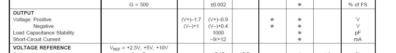

Ich baue für mein kleines Hobby simracing ein bremspedal mod.
Ich habe eine Wägezelle welche ich mit einem ina125 single supply
(gnd-Vcc+) verstärke. Als Versorgungsspannung habe ich 5v und 3,3 v zur
Verfügung. Das Lenkrad welches ich benutze erwartet eine maximal
Spannung von 3,3 v und liefert diese selbst auch zur Versorgung aus. Die
5v hole ich zum testen von meinem arduino uno.
Je nachdem ob ich als Versorgung 3,3 v benutze bekomme ich maximal 2,5v
output oder bei 5v einen output von 4,1v.
Meine Fragen sind:
bekommt man es hin mit einem ina125 bei 3,3v Versorgung auch 3,3v output
zu bekommen?
Oder ist es besser die 5v zu nehmen und den output von 4,1v auf 3,3v
runterzuregeln?
Vielen dank für die Antworten im voraus und sollte eine Schaltung
benötigt werden so fertige ich diese gerne an.
Viele Grüße
Jan

Um Signale im Normalbereich in der Spannungshöhe zu verringern setzt man
auf andere Mittel. Der einfachste Weg um das Nachträglich zu machen ist
ein Spannungsteiler aus zwei Widerständen, ggf. gefolgt von einem
Impedanzwandler
(OP mit Verstärkung 1, (Wer es mag kann je nach Anwendung natürlich auch
einen Verstärker mit negativer Verstärkung nehmen)
aber in deinem Fall ist es sogar noch einfacher!
Der INA125 ist doch ein Regelbarer Verstärker. Dessen Verstärkung ist
zwischen 4 und 10k einstellbar. Ich kann mir irgendwi nicht vorstellen
das die Ausgangsspannung deiner Wägezelle unverstärkt schon bei 1 V
liegt! Da könnt man sich den Instrumentenverstrker ja glatt sparen!
Also liegt entweder ein Schaltungsfehler vor oder der Verstärker ist auf
mehr als vierfache Verstärkung eingestellt!
Welchen Wert hat denn bei dir der Widerstand zwischen PIN8 und PIN9 des
INA? Diesen evtl. leicht erhöhen und es sollte passen. Berechnen oder
Ausprobieren. Gut wäre eine maximale Ausgangsspannung von etwa 3V oder
leicht darunter. Halt weit genug weg von irgendeiner einsetzuenden
Begrenzung, aber hoch genug um die Auflösung des AD Wandlers möglichst
gut auszunutzen...
Die Spannungsbegrenzung ab 3,3V würde ich allerdings trotzdem einsetzen.
Aber nicht um das "normale" Ausgangssignal zu begrenzen, sondern um bei
Betrieb des INA mit 5V oder mehr die nachfolgende Schaltung bei einem
Schaltungsfehler oder Defekt (z.b. wenn sich eines der beiden mit den
Eingängen verbundene Kabel der Wägezelle löst). Denn in einem solchen
Fall könnte auch bei korrekter Verstärkungseinstellung die Spannung
deutlich über 3,3V liegen.

Gast #4923840
Jan Schumacher schrieb:
> Die Wägezelle gibt bei 0 Druck 0V aus. Im Moment habe ich bei 0 Druck
> verstärkt eine Spannung von 190mV was ich auf den offset voltage
> schiebe.
Nein das ist bei der single-supply Versorgung bei diesem OP normal.
Was nach oben für die maximale Aussteuerung gilt, gilt auch nach unten.
Das Datenblatt sagt Typisch 0,15V bis maximal 0,3V kann die sein.
Ist halt kein Rail to Rail OP

Gast #4924259
> Der zum Beispiel 20mv bis 6mv
Das hängt von der Last am Ausgang ab (also vom Ausgangsstrom des
Versärkers), und die angegebenen Werte sind für einen
Instrumentenverstärker extrem gut. Ohne Spannungsabfall am
Ausgangstransistor schafft man halt auch kaum einen Stromfluss am
Ausgangstransistor. (das gilt auch für Rail-to-Rail Verstärker)
Schau dir zum Vergleich im Datenblatt des INA125 mal die letzte
Abbildung auf S. 5 an:
http://www.ti.com/lit/ds/symlink/ina125.pdf
Der "gestrichelte" Bereich rechts oben in diesem Bild gibt dir an, wo
sich Eingangs(gleichtakt)spannung und Ausgangsspannung des INA125 bei
einer Versorgung mit 0v..+5V befinden dürfen.
Ein Instrumentenverstärker macht für deine Anwendung eigentlich nur
Sinn, wenn deine Wägezelle differentiell ausgewertet werden muss (also
zwei Ausgänge hat, deren mittlere Spannung ungefähr bei Vcc/2 liegt und
deren kleine Differenzspannung du bestimmen willst).
Wenn deine Wägezelle einen massebezogenen single ended Ausgang haben
sollte, dann wärst du mit einem Rail-to-Rail OPV besser bedient als mit
einem Instrumentenverstärker. Die meisten Instrumentenverstärker kannst
du mit einer Eingangs(gleichtakt)spannung so nahe an der Versorgung
nicht richtig einsetzen (der LTC2053 gehört da zu den Ausnahmen).
