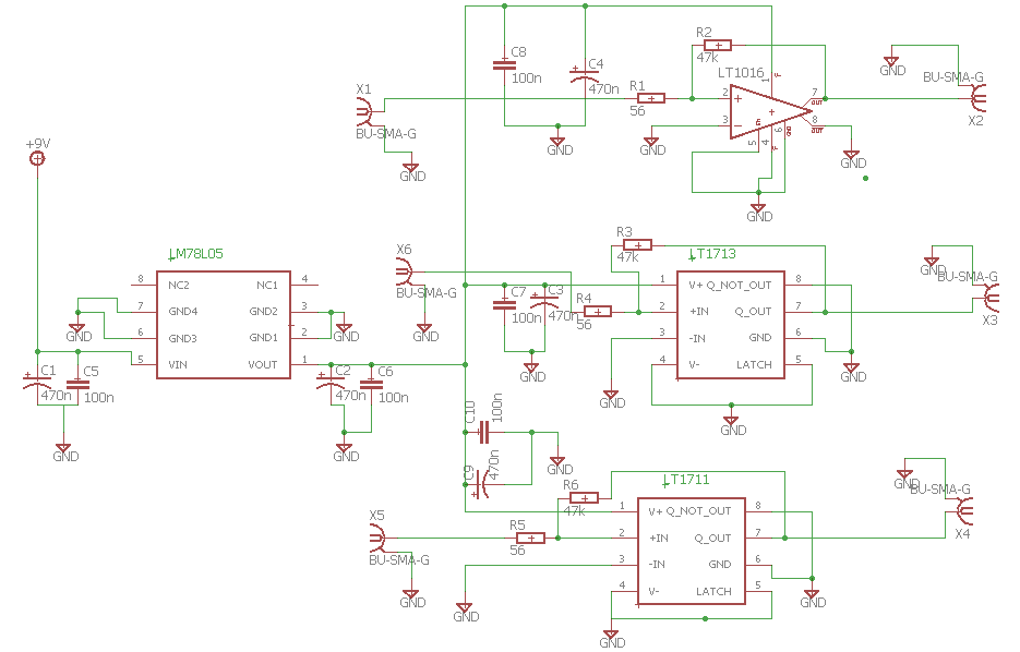

Guten Abend,
für einen Testaufbau habe ich mir eine Schaltung gebaut, mit der ich
sehr steile Rechteckflanken aus nem Sinussignal erzeugen kann. Die
Funktionsgeneratoren der Uni ließen sich leider nicht einstellen, was
die Flankensteilheit anging, also dachte ich mir aus nem Komparator IC
und nem Sinus als Input mir nen steilen Rechteck zu basteln.
Da ich ein paar unterschiedliche Anstiegszeiten benötige, habe ich drei
Komparator- ICs auf nem Board, die in etwa die selben Eigenschaften
haben.
Einen LT1016, LT1711 und einen LT1713.
Die Schaltung soll mit einer 9V Block Batterie betrieben werden, wobei
ein LM78L05 die 5V Ausgangsspannung liefert für die einzelnen
Komparatoren.
Damit die Komparatoren nicht zu schwingen anfangen, habe ich zusätzlich
eine Hysterese von 10mV aus zwei Widerständen eingebaut.
Ein 0,47u Elko und 0,1u Keramik an jedem IC sollen als Bypass wirken.
Ist das vom Schaltungslayout so ok bisher?
Wenn ich einen Komparator laufen lasse, d.h vorne auch nen Input gebe,
sollte ich dann die beiden anderen ICs von der Spannungsversorgung
ebenfalls trennen? Die haben in dem Moment ja ohnehin kein Signal der am
nicht-invertierenden Eingang liegt?
Sonst müsste ich für den Fall einzelne Schalter vorsehen.
Oder belasten die die Batterie dann in irgendeiner Form zusätzlich?
Es soll später immer nur ein Komparator im Betrieb sein.
Grüße

Gast #4923776
Ok das stimmt , der Begriff Layout war unglücklich.
Aber bevor ich mit dem Routen anfange,  ging es mir darum sicher zu
gehen nichts wichtiges außer Acht gelassen haben.
Gerade die Angelegenheit mit dem an und ausschalten der
Spannungsversorgung.
Grüße
#4923798
Die Schaltung funktioniert so nicht. Denn die Komparatoren sind einfach
gespiesen, dh mit GND & 5V. Die (-) Eingenge sind alle auf GND. Dh der
(+) Eingang soll mit GND verglichen werden. Ich denke der
Gleichtaktbereich geht nicht ganz auf Null. Denn du moechtest ja noch
eine Hysterese.
Dh der (-) Eingang soll etwas von GND weg sein. Ich wuerd den (-)
Eingnag zB auf Vcc/2 legen, und das Eingnagsignal AC gekoppelt auch auf
Vcc/2 legen.
Gast #4923808
> Vcc/2 legen.
Die Komparatoren schalten aber maximal schnell  bei einem eingangspegel
von 0dbm .
Da wären Vcc/2 auf den ( -) Eingang doch schon zu  gross .
Kann man das anders noch lösen ?
Wie gefährlich wäre es denn ansonsten die Schaltung ohne Hysterese
laufen zu lassen ?
#4923827
> von 0dbm .
Ja, wenn es eine symetrische Spannungsversorgung gibt.
Du hast aber nur 0-5V, wie hacky oben schon bemerkt hat.
Wenn man in das Datenblatt von z.B. LT1016 schaut, steht da
"Common Mode Considerations"
The  LT1016  is  specified  for  a  common  mode  range  of – 3.75
V  to  3.5V  with  supply  voltages  of  ±5V.  A  more
general consideration  is  that  the  common  mode  range
is 1.25V above the negative supply and 1.5V below the
positive supply, independent of the actual supply voltage."
Möglicherweise funktioniert die Schaltung aber sogar so, wie oben
dergestellt. Das ist dann aber reine Glückssache. Wie sich die
Komparatoren außerhalb der spezifizierten Bereiche verhalten, ist eben
nicht def.
Entweder du machst auch eine negative Spannung, z.B. mit einer
Ladungspumpe.
oder du legst die Masse virtuell zwischen 9V und 0V oder du hebst die
Eingangssignale mit einem Spannungsteiler auf Ub/2.
> laufen zu lassen ?
Gefährlich ist das nicht.
Aber für eine sichere Funktion ist es schon nicht verkehrt.
Gruß Öletronika
Gast #4923835
> Ladungspumpe.
Das mit dem Spannungsteiler ist eine Option , danke.
Ansonsten lass ich die Batterie weg und versorg den Spass mit nem
Labornetzteil symmetrisch und dann passt das auch mit der Hysterese xD
