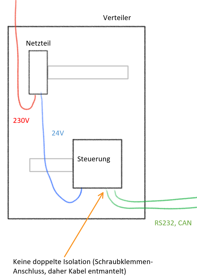

OP #4924540
Hat keiner eine Idee, wie das industriell gehandhabt wird, um
Schutzkleinspannung aus dem Verteiler herauszuführen?
Anbei noch eine Skizze, vielleicht ist dann das Problem verständlicher.
An Stelle des orangen Pfeils ist keine doppelte, sondern nur noch
einfache Isolation vorhanden. Das Kabel muss für die Schraubklemmen ja
entmantelt werden. Damit wäre ja die Anforderung an Schutzkleinspannung
nicht mehr erfüllt?
Muss man damit leben oder was würde man im professionellen Umfeld tun?

Das Netzteil muß erstmal gewährleisten, dass die 24V als Kleinspannung
sicher ist. Das muß deshalb aber nicht Schutzklasse III haben.
Auch Schutzklasse I (dann natürlich mit ordnungsgemäß angeschlossenem
Schutzleiter) oder SK II sind ok.
Wenn das NT SELV hat, umso besser, aber das ist nicht überall zwingend.

Da muß zuverlässig gewährleistet sein, dass alle Leitungen der
Sekundärseite mit doppelter Basisisolierung von allen Stromkreisen der
Primärseite sicher getrennt sind.

Sicher ist die Kleinspannung dann, wenn ein einfacher Fehlerfall nicht
zu unzulässigen Spannungen an berührbaren Teilen führt.
bei SK1 wird das durch die Basisisolierung, den PE-Anschluss und die
notwendige Spannungsfestigkeit für SK I gewährleistet.
Bei SK II eben durch die doppelte Basisisolierung und die entsprechdn
höhere Spannungsfestigkeit.
> Auch der Einsatz z.B.
> von isolationsgeprüfter KNX-Leitung für diese Busse würde das Problem
> nicht umgehen, da diese am Hutschienengehäuse über Schraubklemmen
> angeschlossen wird und dazu ja auch ein Stück abisoliert sein muss.
> Sprich, da ist auch die doppelte Isolation wieder dahin.
So eng muß man das nicht betrachten.
Auch konstruktive Massnahmen, welche zuverlässig verhindern, dass z.B.
Sekundärleitungen an Stellen mit gefährlicher Spannung kommen, lösen das
Problem auf. Dass sind z.B. getrennte Kabelkanäle, isolierende
Absperrplatten oder Abdeckungen.
Wenn z.B. ein abgerissenes Kabel nur max. 10cm lang ist, aber jede
berühbare Stelle mit gefährlicher Spannung mind. 20cm weit weg ist, ist
das auch eine Sicherheitsbetrachtung.
Überhaupt, wird neben dem reinen Buchstaben des Gesetzes oft auch eine
vernünftige Risikobetrachtung notwendig sein, um überhaupt technisch
praktikable Lösungen herbei zu führen.

Für die Betrachtung innerhalb eines Gehäuses siehe meine Meinung oben.
dazu kommt normal, dass elektrotechnischen Laien der direkte Zugriff in
den Kasten verwehrt wird. Dazu ist es notwendig, dass der Kasten nur mit
Werkzeug zu öffnen ist.
Falls auch Laien hinein dürfen, muß noch einiges mehr betrachtet werden
