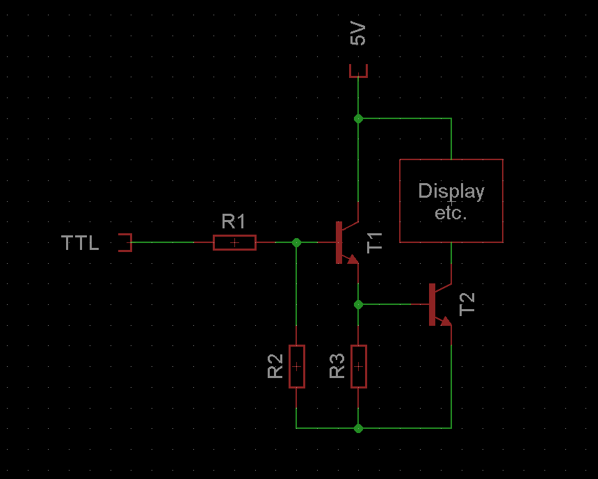

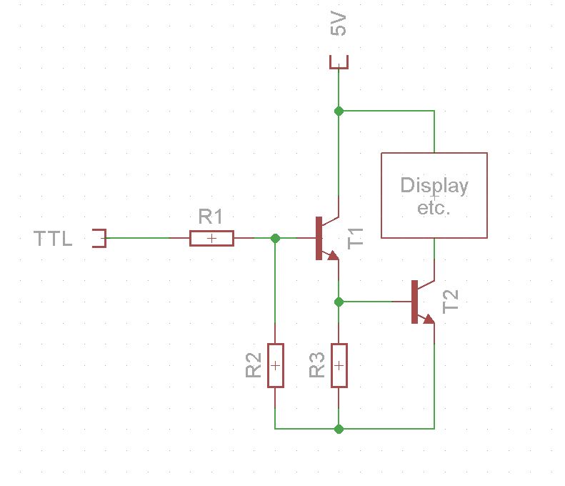

Hallo community,
Ich stehe gerade auf dem Schlauch.: Um Strom zu sparen möchte ich einen
Teil meiner Schaltung (eigene Platine - darunter auch ein Display)
abschalten. Diese benötigt 5V und einiges an Strom. Nun hatte ich mir
das simplerweise folgendermaßen vorgestellt, allerdings fließt laut
LTSpice auch im ausgeschalteten Zustand noch über 100uA.
Folge,: es schalten sich innheralb der Schaltung bereits einige Bereiche
ein...
Gibt es eine bessere Lösung? (Ich möchte kein Relais verwenden...)
Schon mal herzlichen Dank...
von Michael B. (laberkopp)
Nö.
Da du NATÜRLICH nicht die Bauteilwerte angegeben hast, kann man die
Ursache nicht erkennen, aber:
Nicht bei mir (10k + 2N3904)
Nur 5pA.
Es kann allerdings übel sein, wenn man einem Bauteil die Masseverbindung
kappt, wenn dieses Bauteil noch über irgendeeine andere Leitungen an GND
hängt, z.B. Eingänge.
Dann fliesst der Strom einfach über die Eingänge ab.
War man aber so schlau, alle Eingänge nur mit pull ups zu versehen, dann
geht es.
Kann man das nicht so schaaten, weil pull up = high für das Modul
bedeutet daß etwas eingeschaltet ist, dann sollte man die Eingänge mit
pull downs versehen, also vor dem abschalten auf low legen, und die +5V
Verbindung abschalten mit einem PNP.
Auch ist fraglich, ob das Modul, hinter dem Transistor als Schalter,
noch einen Abblockkondenstaor, so 100nF, benötigt, denn so ein
Transistor ist doch schon ein Widerstand.
Auch Transistoren leiten übrigens Strom wenn sie ausgeschaltet sind, der
Leckstrom den 2N3904 liegt zwar offiziell nur bei 50nA
https://www.onsemi.com/pub/Collateral/2N3903-D.PDF
aber das erhöht sich je nach Temperatir, verdopplung alle 10 GradC, bei
150 GradC wären also schon 250uA möglich.

von Dietrich L. (dietrichl)
Dale schrieb:
> meiner Schaltung
Da fehlt noch ein Kollektorwiderstand bei T1. Ohne ihn gibt es beim
Einschalten einen Kurzschluss zwischen 5V und GND:
+5V -> T1 -> Basis von T2 -> GND.
von THOR (Gast)
Du kannst das ganze auf der High-Side mit nem PNP oder p-Channel FET
aufbauen. Dann ist die Masseverbindung da aber Vcc wird getrennt.
Ich würde da nen low rdson nFET bevorzugen, da fällt am wenigsten
Spannung drüber ab.
Und bei 5V kann man da ganz einfach nen Logic-Level FET nehmen ohne
Pegelwandler oder sonstwas.
Vorteil: FET-Ansteuerun ist statisch leistungslos. Und um Stromsparen
gehts dir ja.

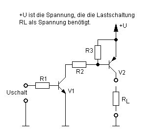

von Ralph S. (jjflash)
... angehängte Schaltung sollte eigentlich genügen, wenn man Lasten (das
können logischerweise ganze Schaltungen sein) von seiner
Betriebsspannung abschalten mag (und keine FETs verwenden möchte).
Wie oben bereits geschrieben wurde ist es eher problematisch, einer
Schaltung einfach nur "die Masse zu klauen".
Ist RL eine induktive Last ist eine Freilaufdiode hinzuzufügen.
von Georg (Gast)
Es gibt nur bessere Lösungen. Die Schaltung ist schon deshalb schlecht
geeignet, weil nicht 5V, sondern GND abgeschaltet wird, und das dient ja
als allgemeine Referenz. Dazu kommt noch, dass ein Bipolar-Transistor
verwendet wird, um dessen Restspannung verschiebt sich das GND-Potential
der geschalteten Teile selbst im eingeschalteten Zustand gegenüber den
anderen Schaltungsteilen.
Üblich ist es, die 5V-Versorgung zu schalten.

von Hurra (Gast)
Dale schrieb:
> Danke dir...
> Da liegt vielleicht das Problem.
> Also muss ich alle Eingänge mit Pull-downs ebenfalls abschalten...
> Das wird hart^^ ich habe nur noch wenig Platz auf der Platine...
> Gibt es denn wirklich keine einfachere Lösung?
Nein.
Dein Problem ist, dass du die Masse wegschaltest.
Damit gehen alle Pins, die die Grenzen der geschalteten Versorgung
überqueren auf HIGH, weil deine Masse auf 5V geht.
Da wäre ein Pulldown kontraproduktiv.
Dazu kommt:
Die Masse im geschalteten Bereich liegt auf VCEsat. Das ist ungeschickt,
weil damnit dein LOW für die Signale bereits z.B. 0,3V ist.
Schlimmer noch:
Wenn du ein Signal auf LOW ziehst, sieht der geschaltete Teil eine
Spannung von z.B. -0,3V.
Darum tut man das so nicht.
Man schaltet das mit einem PMOS (z.B. IRLML6402)  die VCC-Seiter (also
oben) und lässt GND verbunden.

von Wolfgang (Gast)
Am nachteiligsten finde ich, dass sich die Schaltung (je nach
Dimensionierung) nur ein einziges Mal einschalten lässt, weil T2 dann
auf Grund der fehlenden (vernünftigen) Steuerung des Basisstromes gute
Chancen hat, sich gleich in den Transistorhimmel zu verabschieden.
