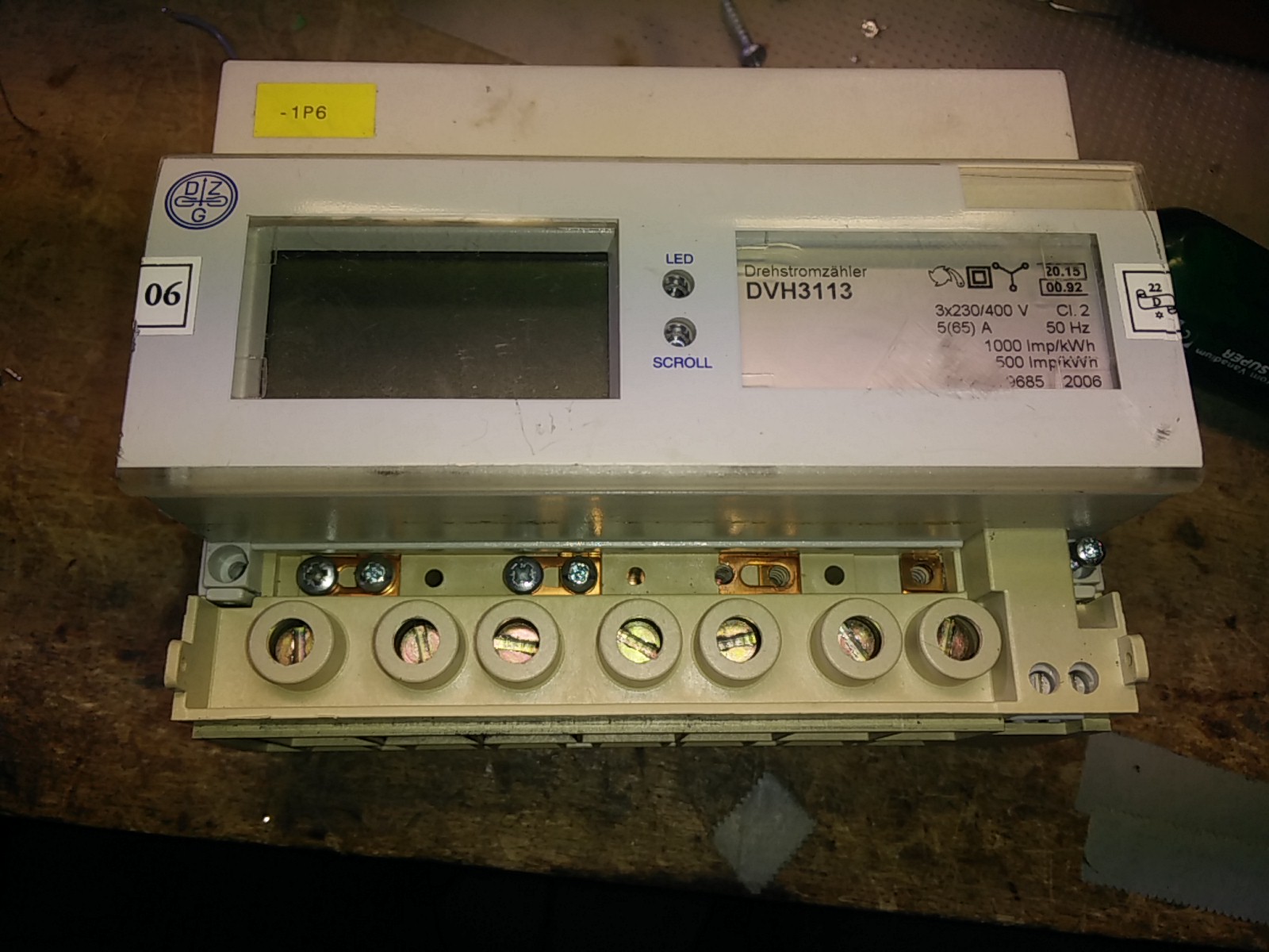

Moin Gemeinde Darf ich noch etwas praktisches dazu beitragen? Ich habe meinem Ferraris Zähler, weil ich befürchte, dass er zu viel zählt, einen gebrauchten digitalen Zähler in Serie gebaut. Der Digitale bestätigt zwar meine Befürchtung, aber leider nicht in dem Ausmaß wie erhofft. Die gezählte Arbeit beträgt seit Start am 12.03.(eben abgelesen) am Ferraris 1011kWh und am digitalen Zähler 995kWh. Ein wenig mehr als 1% Differenz. Da brauch ich beim Versorger nicht anstinken. Bezüglich des Berichts kann man da mal wieder sagen: Traue nur der Statistik die Du selber gefälscht hast. Das mit dem Falschzählen beim Leerlauf von Schaltnetzteilen ist für mich daher so wichtig wie das Falschzählen von Tropfverlusten beim Wasserzählern. Wenn Bilder vom Innenleben des digitalen Zählers interessieren bitte hier posten.
#4985865

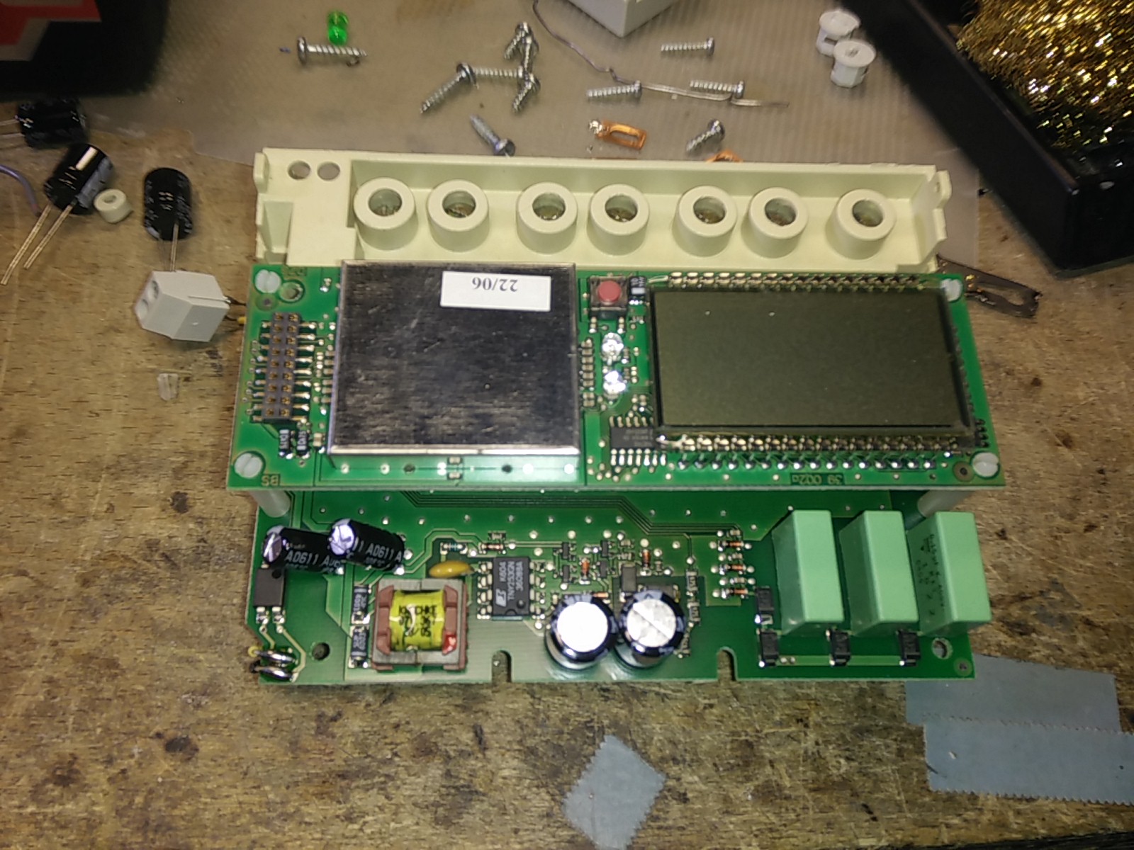

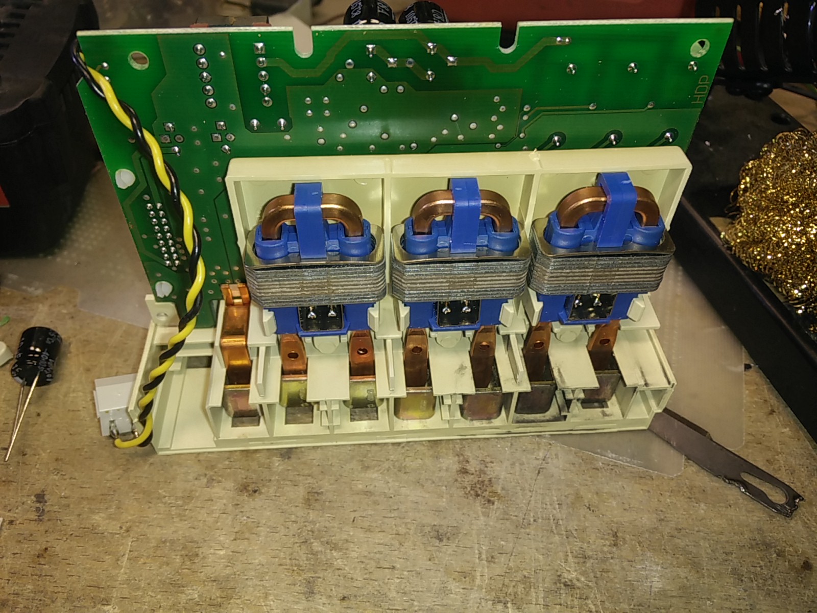

Armin X. schrieb: > einen gebrauchten digitalen Zähler in Serie gebaut Dein Genauer Typ=? Es gibt nicht NUR einen! Messprinzip=? Hallelement, Shunt oder Rogowski-Spule? Last=? Wenn ich mich erinnere, hatte die Uni einen Berg LED-Lampen angeschaltet, als es zu den auffällig erhöhten Messwerten kam. Das heimtückische ist auch, daß heute noch recht wenig dieser Lampen in Gebrauch sind und mit der wachsenden Anzahl sich schleichend der Anzeigewert auf 500% des wahren Messwerts verändern könnTe.
Bilder sagen mehr als viele Worte.Messprinzip müsste Hall sein. Last ist unser Haushalt mit mittlerweile vorwiegend LED Beleuchtung, reichlich Kochaktivität und zwei sporadisch laufenden Frequenzumrichtern sowie einer zusätzlichen elektrischen Bodenheizung im Bad. Zer Uni Geschichte hab ich meinen Kommentar schon abgegeben. MfG
Schreiber schrieb: > Korrekt, aber ein Stromzähler ist ein Massenprodukt, da kommt es auf den > Preis an. Mit einem guten Messwandler wird der nicht konkurenzfähig > werden. > > Ziel: so billig wie möglich, so gut wie nötig Noch ein Nachtrag. Der zitierte Beitrag scheint hier auch zuzutreffen. Garantiezeit erfolgreich durchgestanden. Ausgefallen nach etwa 10 Jahren wegen tauber Netzelkos(die Dickeren in der Mitte der Platine) Da kommt noch reichlich Beschäftigung auf die Elektrozunft zu. Mein Ferraris ist seit 1990 eingebaut... MfG

Armin X. schrieb: > Ferraris ist seit 1990 eingebaut... Wenn ich bedenke, wie einfach ein alter Ferraris funktioniert und was bei dem elektronischen alles eingestellt werden könnte, besteht schon eine viel größere Fehlerwahrscheinlichkeit bei der Inbetriebnahme! Hier 96 Seiten Celsa MDVH als Beispiel (Handbuchcode D440097.000000): http://www.celsa-messgeraete.de/fileadmin/dateien/Downloads/Handbuch_Drehstromzaehler_MDVH.pdf
Armin X. schrieb: > Die gezählte Arbeit beträgt seit Start am 12.03.(eben abgelesen) am > Ferraris 1011kWh und am digitalen Zähler 995kWh. Ein wenig mehr als 1% > Differenz. sind beide Zähler geeicht?
Der Ferrars wurde vor gut 25 Jahren in neuem Zustand vom Energieversorger eingebaut. Den Digitalen habe ich mit Elkopest übernommen und wieder instandgesetzt. Einen Neuen zwecks Überprüfung des Ferraris wollte ich nicht kaufen selbst bei einer Differenz von 30-50kWh wäre ich mit dem "Messergebnis" noch zufrieden gewesen. Von Geeicht kann man da, glaube ich, wohl bei keinem der beiden sprechen. Armin
naja, das müsste man letztlich aber schon machen, um eine echte Aussage treffen zu können. nicht geeichte/kalibrierte Multimeter selbigen Alters und Altersunterschieds dürften ähnlich voneinander abweichen. jeden Wochenmarkt-Händler kriegste ran, wenn seine Waage nicht geeicht ist. -Kann sich der Globalkonzern davon entziehen und bewusst eigenmächtig Messungenauigkeiten durchboxen?
Die Energieversorger müssen jährlich ein gewisses Kontingent überprüfen und wenn die innerhalb der Toleranz sind gelten alle als gut. MfG
