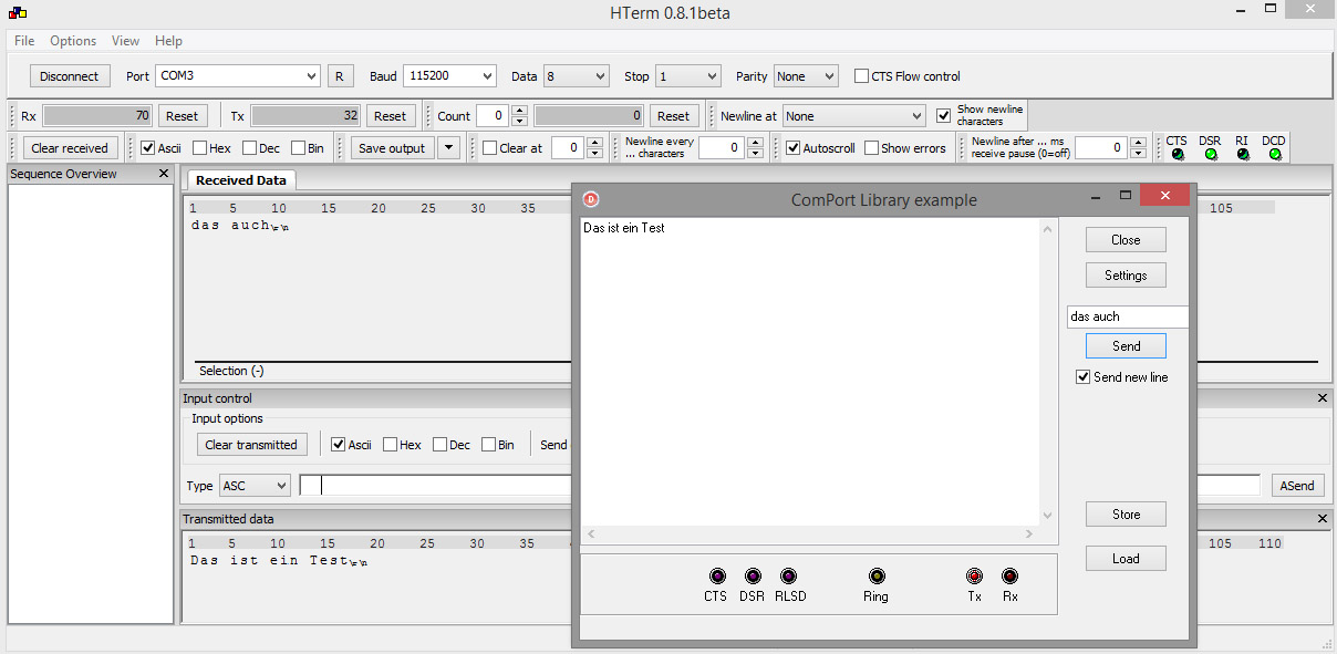

von Manfred M. (manfred474)
Haaaaallloo, Leude,
erst mal vielen Dank für die vielen Antworten! Aber bitte, lasst jetzt
den Glaubenskrieg nicht eskalieren, das war wirklich nicht mein
Anliegen. Mir ging's wirklich  n u r  um die Frage: Hat schon mal jemand
ein VB-Programm (zur Einbindung einer Ansteuerung des FTDI232R) in
Pascal übersetzt, und zwar erfolgreich? Und wenn sich solch jemand
fände, wäre ich für ein kleines "Musterle" dankbar.
Der Tip "Betrachte es einfach als Fehlkauf" ist leider nicht so
konstruktiv (die Versuchung war mir auch schon gekommen, aber da bin ich
auch trotzig.) Der Tip "Kauf dir'n Arduino, da kannste viel einfacher
viel mehr mit machen" kommt zu spät - ich hab mittlerweile fünf davon.
Nein, mein Anliegen war wirklich einfach - siehe oben. Nur: im
Zusammenhang mit Arduino hat mich dieses FTDI-Ding schon mächtig
geärgert, und da hab ich mir gesagt, jetzt lern ich dich genauer kennen
und dann rück ich dir auf den Pelz.
Mittlerweile bin ich da aber - glaube ich - auf einem ganz guten Weg:
Ich weiss jetzt, wie ich die FTD2XX.dll in FreePascal/Lazarus einbinde,
und ich kann seit heute auch das Device öffnen/schließen und z.B. die
DTR-Leitung auf HI oder LO legen. Klingt noch nicht gewaltig, aber der
Weg scheint richtig, und ich bin wohl von VB damit abgenabelt!
Also, danke noch mal an alle!
Manfred
von Bernd K. (prof7bit)
FPC kommt seit 3.x auch für Windows in der Standardbibliothek schon mit
ner eigenen Serial Unit daher, das ist ein relativ dünner Wrapper um die
Betriebssystem-API mit Funktionen wie SerOpen() SerSetParams() SerRead()
SerWrite() die funktionieren mit allen seriellen Schnittstellen, nicht
nur mit FTDI:
https://github.com/graemeg/freepascal/blob/master/packages/rtl-extra/src/win/serial.pp
Um die Handshake-Leitungen auf irgendwelche Pegel zu legen, braucht man
keine FTD2xx.dll, da das die stinknormale API für serielle
Schnittstellen abbildet. Der Vorteil davon, diese API zu nutzen, ist
der, daß das mit jeder USB-UART und aber auch jeder "echten"
seriellen Schnittstelle funktioniert.
Dennoch:
Beispiele, wie man diese DLL aus Delphi heraus nutzt, finden sich hier:

von Joe G. (feinmechaniker) Benutzerseite
Falls es noch interessiert. Delphi 10.1 Starter [1] derzeit kostenlos
(früher 385€). Dazu die Komponente ComPort Library version: 4.11f [2]
installiert, und man hat in 5 min ein Terminal mit Quellcode zum Testen
der seriellen Schnittstelle.
[1]
https://www.embarcadero.com/de/products/delphi/starter/promotional-download
[2] https://sourceforge.net/p/comport/discussion/261327/thread/f4cfe7af/
von Dirk E. (drbinsl)
@Joe G. (feinmechaniker)
Vielen Dank für die Info! Download läuft bereits ;)
