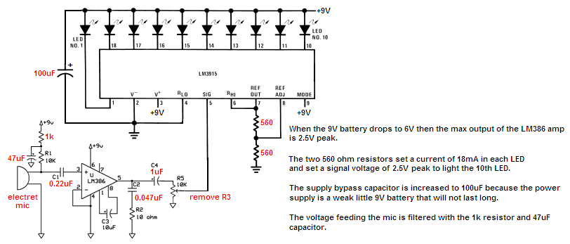

Hallo erstmal an alle, bin neu hier und hoffe mir können da ein paar
Leute helfen.
Ich will eine Schaltung bauen, bei der eine gewisse Anzahl an LEDs
angesprochen werden (max. 20 LEDs, 2V / 20mA), mittels
Kondensatormikrofon.
Diese sollen je nach Lautstärke oder Pegel die LEDs leuchten lassen, ich
würde da auch noch gerne ein Poti einbauen für die Sensibilität.
Die LEDs sollen alle gleichzeitig leuchten, also kein VU Meter sein.
Je nach Lautstärke also leicht bis stark leuchten.
Dabei sollte das so klein wie möglich sein, aber keine SMD Bauteile
enthalten. Ich kann zwar löten, aber SMD hab ich bisher vermieden.
Ich kann nur bedingt nach Schaltung löten, ich tu mir am leichtesten mit
Anleitung oder Bild.
Hoffe das ist nicht zuviel verlangt^^

Hüllkurvendemodulator und dahinter ein Impedanzwandler. Da kannste deine
LEDs dranhängen und die leuchten heller bei größerer Amplitude des
Eingangssignals.
Gefühlte Lautstärke ist allerdings anders, sodass die Schaltung eher auf
harte Bässe anspringt als auf die am lautesten wahrgenommenen Frequenzen
zwischen 1 und 3 kHz.

Du suchst du ein VU-Meter.
Problematisch ist hier nur die logarithmische Anpassung, so dass ein
brauchbarer Zusammenhang zwischen Lautstärke und Anzahl leuchtender LEDs
herauskommt.
Es gibt da aber ein/zwei ICs (Typ habe ich leider gerade nicht im
Hinterkopf - weiß das jemand auswendig?), die das einfachst machen für 8
oder 16 LEDs. Du brauchst nur noch den Mikrofonvorverstärker.

#4925767
Natürlich, LM3915
http://www.electronics-lab.com/project/sound-level-indicator/
http://www.electro-tech-online.com/attachments/vu-meter2-png.44078/
oder UAA180
https://www.youtube.com/watch?v=X4Ey06Yx4Q0
Aber das sucht er nicht:
Also bloss ein Mikro an einem OpMp der an einem shunt in Reihe zu den
LEDs den Strom nach Lautstärke regelt.

OP #4926538
Danke für sämtliche Antworten, ist ja wirklich fix gegangen^^
Werd mir das mal in Ruhe ansehen, aber ich glaube, ich werds mit nem
Adafruit Trinket und LED Strips machen, da es minimal sein muss, da es
in nem Helm installiert wird, da stört die Größe der Lichtorgel doch ein
wenig.
