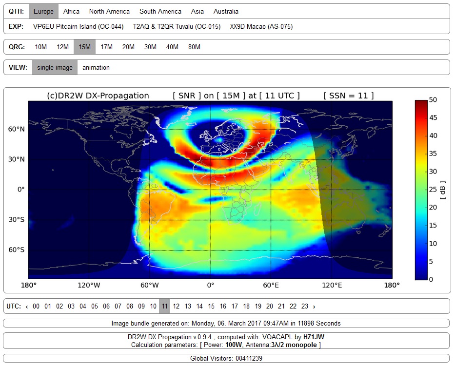

Hallo!
Wie liest man ein Ausbreitungsdiagramm wie das im Anhang?
Was bedeuten die Farben? Wahrscheinlich je roter, um so lauter der
Empfang.
Was sagen die dB-Werte aus?
http://dr2w.de/dx-propagation/
Sind die angezeigten Farben reale, also gemessene Parameter oder ist das
eine theoretische/simulierte Darstellung?
Man kann dem Diagramm nach wahrscheinlich auf 15m um 11Uhr UTC von
Deutschland aus sehr gut Verbindung mit Stationen in Nordafrika und
Teilen Asiens aufnehmen.
#4925537
Entsprechen der Skala auf der rechten Seite handelt es sich um den
Signal/Rauschabstand bei 100W Sendeleistung. Oder mit welchem S/N hört
dich eine andere Station, wenn du in der Mitte von Europa mit 100 Watt
sendest.

Ich kenne auch dieses Diagramm aus dem I-Net, schickes Teil.
Es ändert nichts an der Tatsache, dass es eine hypothetische
Voraussage ist. Wenn angzeigt wird, dass es gehen könnte, heisst
das noch lange nicht, dass es geht. Z.B. muss ja auch jemand auf
der anderen Seite QRV sein. (z.B. Zeitverschiebung)
Finde dich damit ab.

Günni schrieb:
> Wenn der Sender 1W statt 100W abstrahlen würde, müsste man bei allen
> Werten im Diagramm oben 20dB abziehen oder?
Ja. Beachte aber, dass die Simulation nicht weiß, ob der Nachbar des
gewünschten Empfängers einige störende Schaltnetzteile betreibt.
> Voraussage ist.
So ist das! Die Ausbreitungsbedingungen auf der Seite sagen: gut.
Trotzdem habe ich seit ungefähr einer Woche kein IARU-Baken-Signal mehr
empfangen.
