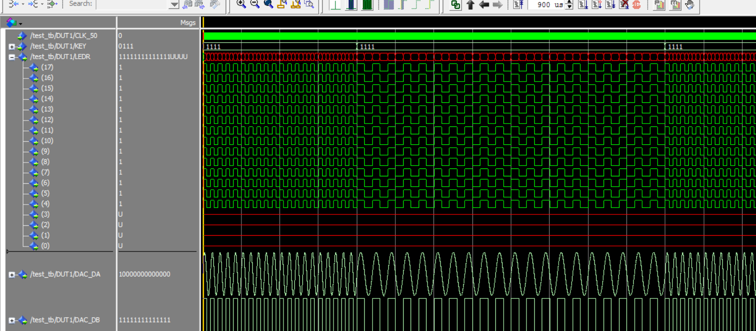

Hierzu habe ich mir zwei Signale (Sinus- und Rechtech-Signal) mittels
einer 9 Bit LUT erzeugt welche wie üblich durch eien Akkumulator
angesteuert werden.
Dieser Akkumulator ist jeweils mit einer Schrittweite versehen, sodass
ich die Frequenz in gewissen Breiten einstellen kann.

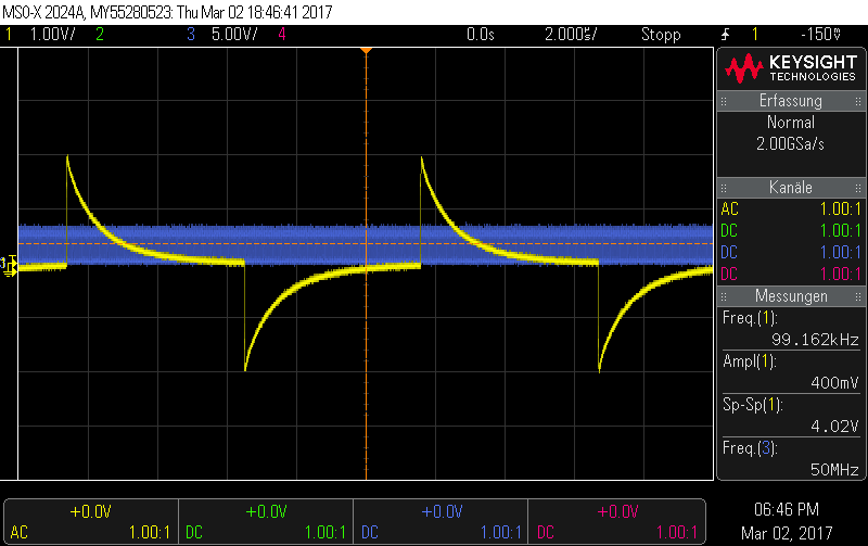

Nun wird mir aber anstelle des Rechteckssignals ein ganz anderes,
periodisches, Signal ausgegeben.
Eigentlich würde ich Signale erwarten, wie sie auch auf den Bilder der
Simulation (*TB)zu sehen sind.
Die verwendeten VHDL-Files und Testbenches habe ich mit angehängt

Bei squaure hast Du Dein Oszi auf AC und nicht DC gestellt.
Glaube ich auch. Für einen falsch abgeglichenen Tastkopf ist die
Frequenz noch zu niedrig...

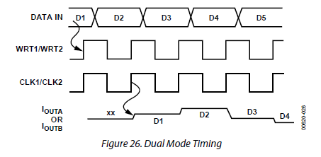

Wichtige Info! Ich arbeite im "dual-port-mode". Habe mich mit dem Timing
auch an der Doc vom AD9767 orientiert. Wie in Figure 26. Dual Mode
Timing zu sehen sind die Signale dort ebenfalls so zugewiesen worden wie
in meiner Schaltung. Das Datensignal schicke ich dabei mit der fallenden
Flanke der Clock. Hierzu steht im Datenblatt, dass die Datenübergabe
nahe der fallenden Clock-Flanke liegen sollte um genauere
Signalübertragunen zu gewährleisten.

Daran liegt es nu leider nicht. Auch bei der DC-Messung des
Rechteck-Signals wird kein Rechtecksignal angezeigt.

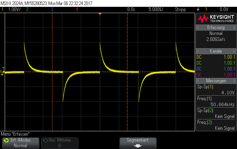

> mit einem 14 Bit-DAC/ADC (THDB-ADA) realisiert werden.
Hat die Karte Trafos im Ausgangspfad?
http://www.alteraforum.com/forum/archive/index.php/t-5957.html
So ein Trafo ist auch ein genialer Hochpass: weil er DC nicht übertragen
kann, bleiben von deinem (für ihn ziemlich niederfrequenten) Rechteck
nur noch die Flanken über...

Lothar M. schrieb:
> Sondern was?
Eben genau das gleiche, wie auch zuvor. Habe dieses nochmals mit halber
Frequez aufgenommen.

Genau darber bin ich gerade beim studieren der Dokumentation auch
nochmals drüber gestolpert. Nach Abgleichen mit den Schaltplänen.. Ja,
das Board hat nen Trafo. Nun ist's klar.

Mit diesem AD-/DA-C wird das nichts mit einem hochfrequenten Rechteck,
bedingt durch den Trafo..
Danke ihr!!
Mit einem richtig hochfrequenten Rechteck wird das schon was. Aber
eben nicht mit deinem niederfrequenten 99kHz Signal...
