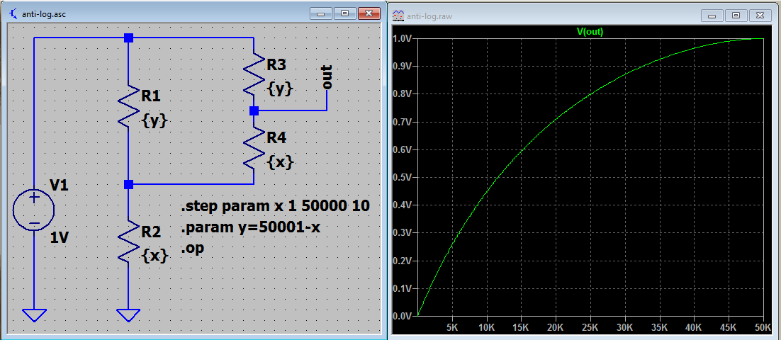

Oder gibt es eventuell eine Möglicheit, einen solchen Effekt mit einem
linearen Poti plus Widerstand parallel zum Schiber zu beschalten? Glaube
jedoch nicht, dass ich das selbe erhalte wie mit einem richitigen A-Log
Poti (aber würde mich gerne eines besseren belehren lassen)!

von Dergute W. (derguteweka)
Moin,
Nicht so ganz 100% aber ein bisschen koennt' schon was gehen mit einem
belasteten Spannungsteiler. Haste mal die Schaltung da, um die's geht?
Gruss
WK
von Luca E. (derlucae98)
So ginge es. Benötigt aber ein Stereopoti.

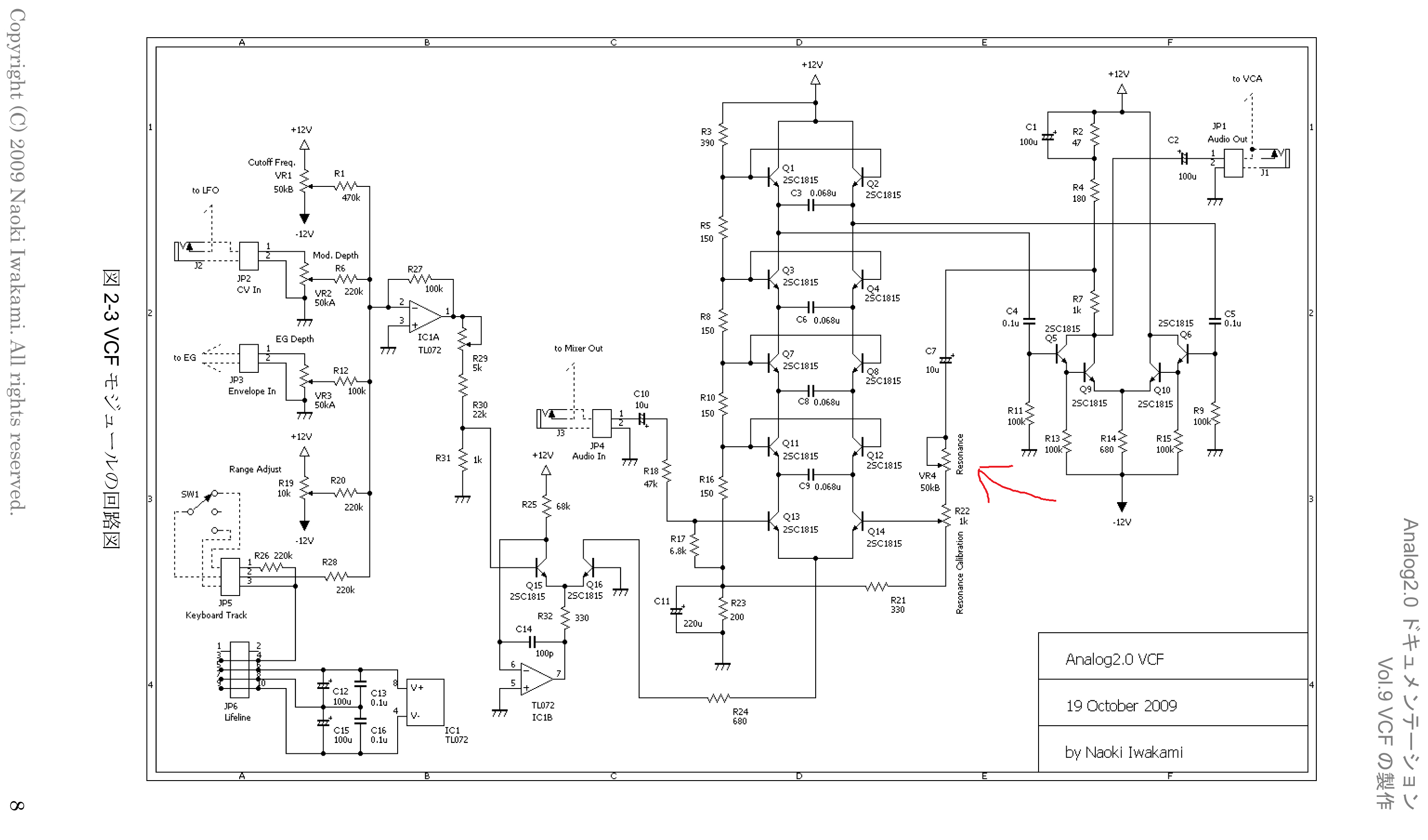

von Juerg F. (juerg_f)
Es ginge um das Poti für die Resonanz (roter Pfeil).
Ach ja, mit einem Stereo-Poti wärs also einfach lösbar? Wär natürlich
kein Problem weil diese Stereopotis gut erhältlich wären...
Danke schonmal für die Feedbacks!

Juerg F. schrieb:
> Nein, ich möchte eine topp Frontplatte erstellen mit guten Potis und
> Drehknöpfe. Darum wär mir lieber eine saubere Lösung zum Einbauen. Aber
> das mit dem Stereopoti versuche ich nachher mal schnell...
Im gezeigten Plan sollte das nicht ein lineares sein?
50kB
a = log, b = lin, c = rev log.
steht dir nat. frei das zu ändern :)
Du könntest irgendwie recht haben. Jedoch habe ich die ganze Schaltung
auf meinem Steckboard aufgebaut und die funktioniert sogar! ;-)
Wenn ich für die Resonanz ein lineares 50K Poti verwende ist der
Regelbereich oben ganz krass. Wenn ich jedoch ein logarithmisches
verkehrt rum einbaue ist der Regelcharakter viel angenehmer...
Ich habe halt die Schaltung schon ein wenig modifiziert und vermutlich
liegt es an den Monifikationen, dass der Resonanzregler etwas anders
reagiert.
