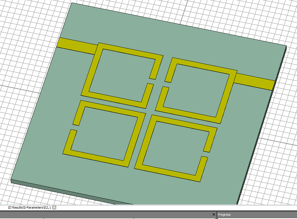

ich möchte ein paar Microstrip-Filter realisieren, also Leiterplatten
mit Strukturen wie in dem angehängten Bild. Leider bricht man sich in
Altium Designer fast einen ab, wenn man sowas selber zeichnen muss.
Daher wäre es cool, wenn man die Struktur als Gerberdatei importieren
könnte.
Ich habe mir nun überlegt, ob es möglich wäre, mit vertretbarem Aufwand
ein kleines Python-Skript zu basteln, wo man nur die Abstände und die
Breite der Leitungen eingeben muss, und das dann eine Gerberdatei
auswirft, wo so eine Struktur drin ist, sodass man diese in ein
bestehendes Layout importieren kann. Leider kenne ich mich mit der
Syntax von Gerberdateien überhaupt nicht aus, aber wäre sowas mit
vertretbarem Aufwand machbar? hat jemand vllt. schon mal etwas ähnliches
gemacht und könnte mir einen Lösungsansatz nennen? :-)

OP #4926955
Georg schrieb:
> Dein umgekehrter Weg ist genauso sinnvoll, wie
> einen Geschäftsbrief von Hand in Postscript oder PCL zu programmieren
> und dann in eine Word-Datei umzuwandeln. Geht, aber sinnfrei.
Nein eben nicht, und es beweist, dass du das Problem nicht verstanden
hast. Wenn man ein einziges Mal so eine Struktur malen will, dann gebe
ich dir recht, dann lohnt sich der Aufwand nicht. Was aber, wenn du 10x
hintereinander so ein Filter malen willst, weil du eine Versuchsreihe
machst wo verschiedene Parameter verändert werden? oder wenn du das
Filter später mit einer etwas anderen Geometrie wieder benutzen
möchtest? Dann ist es sehr aufwendig, in Altium jeweils die Polygone
immer wieder neu zu zeichnen. Viel einfacher wäre es doch, wenn du in
einem Programm die Abstände und die Breite der Leitungen eingibst, und
das Programm spuckt dir die fertige Zeichnung aus, die du nur noch in
Altium importieren musst.

Insbesondere für automatisiertes Erstellen von sich wiederholenden
Strukturen hat quasi jedes CAD-Programm, auch Altium, eingebaute
Skriptingfähigkeiten. Das ist mit Sicherheit der bessere Ansatz, da:
- die Erforschung des Dateiformats entfällt
- der Import mitsamt Zeitaufwand und Fehleranfälligkeit entfällt
- alles in einem Programm stattfindet
(Firma: Schweigstill IT) Persönliche Seite #4927058
Altium Designer bietet doch alle möglichen Skriptsprachen an, d.h.
DelphiScript, EnableBasic, JScript, TCL, VBScript, Query Script.
Insbesondere die Delphi-Skripte sind dabei doch sehr gut verständlich
und dokumentiert:
http://techdocs.altium.com/display/SCRT/Script+Examples+Reference#PCBScripts
Statt nun also ein externes Programm zu schreiben und daraus generierte
Gerber-Dateien einzulesen, kann man den Aufwand doch einfach in ein
Altium-Skript stecken. In dem mitgelieferten Beispielsskript "PCB Logo
Creator" habe ich in Windeseile die folgenden Prozedur gefunden:

Ich habe das hier mal auf die schnelle geschrieben.
Version 0.1 bestimmt verbesserungswürdig.
Procedure PlaceACShape;

Gast #4928967
> Nein eben nicht,
Ach, laßt das doch.
Also, es ist ein anderes Problem:
Gängige Leiterplattenprogramme sind eben nicht darauf ausgerichtet,
verteilte Bauelemente zu beherrschen. Da wird eigentlich immer mit
diskreten BE gearbeitet, alles Andere sind für diese Programme nur
Verbindungen.
Spezialisierte HF-Programme wie Ansoft-Designer oder Sonnet haben solche
Dinge drauf, aber sie haben eigentlich gar keine benutzbare
Schnittstelle zu realen Leiterplatten, nicht mal über Gerber-Output.
Das ist ein Dilemma, weswegen ich dich durchaus verstehe. Was bleibt,
ist das Benutzen von Ansoft oder Sonnet oder Gleichartigem für den
eigentlichen Entwurf und das Simulieren und dann das eher händische
Übertragen in eine Art Layout-Kunstwerk im benutzten LP-Programm. Aber
wenn man das schon mal simuliert hat, sollte die Erfolgsquote besser
sein, als wenn man nur so Versuchsreihen macht.
W.S.
Ich habe ein Altium Script gepostet um zu zeigen, dass es mit Altium
genau so einfach oder kompliziert geht wie mit z.B. Python. In meinem
Script gibt man die Daten für das Shape ein und es spuckt die fertige
Struktur aus, die man nicht extra in Altium importieren muß. Der TO kann
sagen - "prima genau was ich wollte" oder er sagt "ich will aber
unbedingt den Weg über Python und Gerber gehen" -> seine Entscheidung.
Beim zweiten Weg kann ich nicht helfen.

a) in der Tat ist die Idee, die AD Skripte zu benutzen, gut. Daran habe
ich nicht gedacht.
b) Ich wollte ursprünglich Gerber, weil das das einzige Format ist nebst
DXF, welches in allen gängigen Layoutprogrammen importiert werden kann.
Ich habe jetzt das Ding in AD direkt gescriptet. Aber bei meinem neuen
AG nutzen wir Mentor, wodurch ich es natürlich nochmals machen muss,
wenn ich diese Strukturen da auch mal benutzen will.
