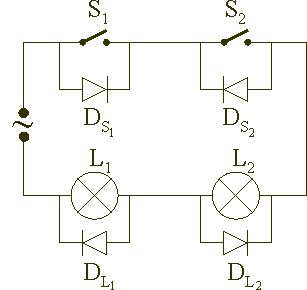

ich würde gerne die Zauberschaltung mit Dioden
http://www.leifiphysik.de/elektronik/halbleiterdiode/versuche/zauberschaltung
bauen und als Versorgungsspannung eine 9v Blockbatterie benutzen. Nun
frage ich mich, wie kann man möglichst einfach aus der 9v Gleichspannung
eine "Wechselspannung" erzeugen ?

Gast #4926364
Hier sollte ein einfacher Rechteck ausreichen.
Also brauchst Du nur irgendeinen Baustein, der zwei Mal invertieren
kann, 10V verträgt und genügend Strom liefert.
Z.B mit einem Doppel-OP. Der erste als Astabiler Multivibrator,
(http://www.batronix.com/versand/know-how/op-amp.html#05g) der zweite
als einfacher Inverter.
Die Zauberschaltung hängst Du dann einfach zwischen den beiden Ausgängen
auf.
Es gehen auch Mosfet-Treiber oder einfache CMOS-Inverter (wenn Du
mehrere Ausgänge parallel schaltest).

Gast #4926825
> "oder einfache CMOS-Inverter" verstehe ich nicht ganz
> irgendwie brauche ich doch einen Takt. Also Multivibrator +
> CMOS-Inverter oder ?
In einem CMOS 4093 NAND Schmitt-Trigger sind 4 Inverter drin.
Mit nur 1 Inverter, 1 Widerstand und 1 Kondensator kann man einen
Multivibrator bauen.
Suche am besten mal mit der Suchmaschine nach Bildern.
Die CMOS gehen auch noch mit 4,5 Volt.
Allerdings können sie dann weniger Strom liefern.
Du hast noch nicht verraten, wieviel Strom die Lämpchen brauchen.
Eventuell brauchst du so oder so einen -> Gegentakt-Emitterfolger.
