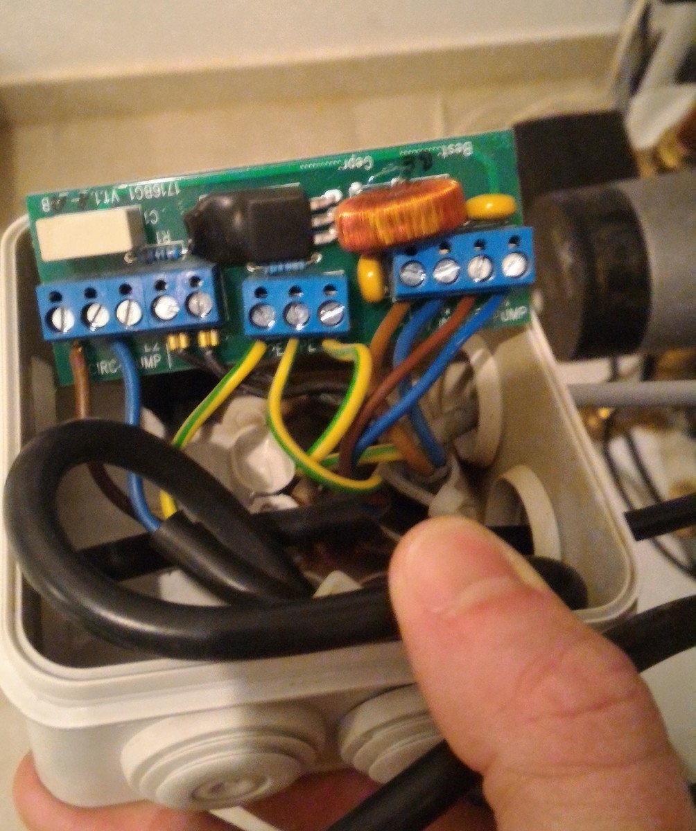

Hallo Leute,
ich habe ein Problem mit meiner Trinkwarmwasserpumpe an meinem Broetje
Warmwasserspeicher SPZ650.
Er hat einen Wärmetauscher für Trinkwarmwasser (TWW) der mit besagter
Pumpe geladen wird. Angesteuert wird die Pumpe über eine kleine
(einfache) Schaltung hinter einem Paddelschalter --> wenn Warmwasser
entnommen wird, läuft die Pumpe.
Zusätzlich gibt es eine Zirkulationspumpe, aber die ist hier nicht das
Problem.
Die Heizung ist ein Boetje Gaskessel WBG-15E mit Solarunterstützung.
Angefangen hat es vorgestern, als der 16 A LS für die Heizungsanlage
geflogen ist. Er lies sich wieder anschalten, kam aber nach etwas einer
Stunde wieder und bei weiteren Versuchen auch der FI.
Dann ergab sich folgendes Fehlerbild:
- beim Heizungs-Notschalter (2-polig) ist der N-Schließer festgeklebt.
Nebenfrage: Hält der Schalter nur 10 A aus? Sollte die Heizungsanlage
lieber mit einem 10 A LS abgesichert sein?

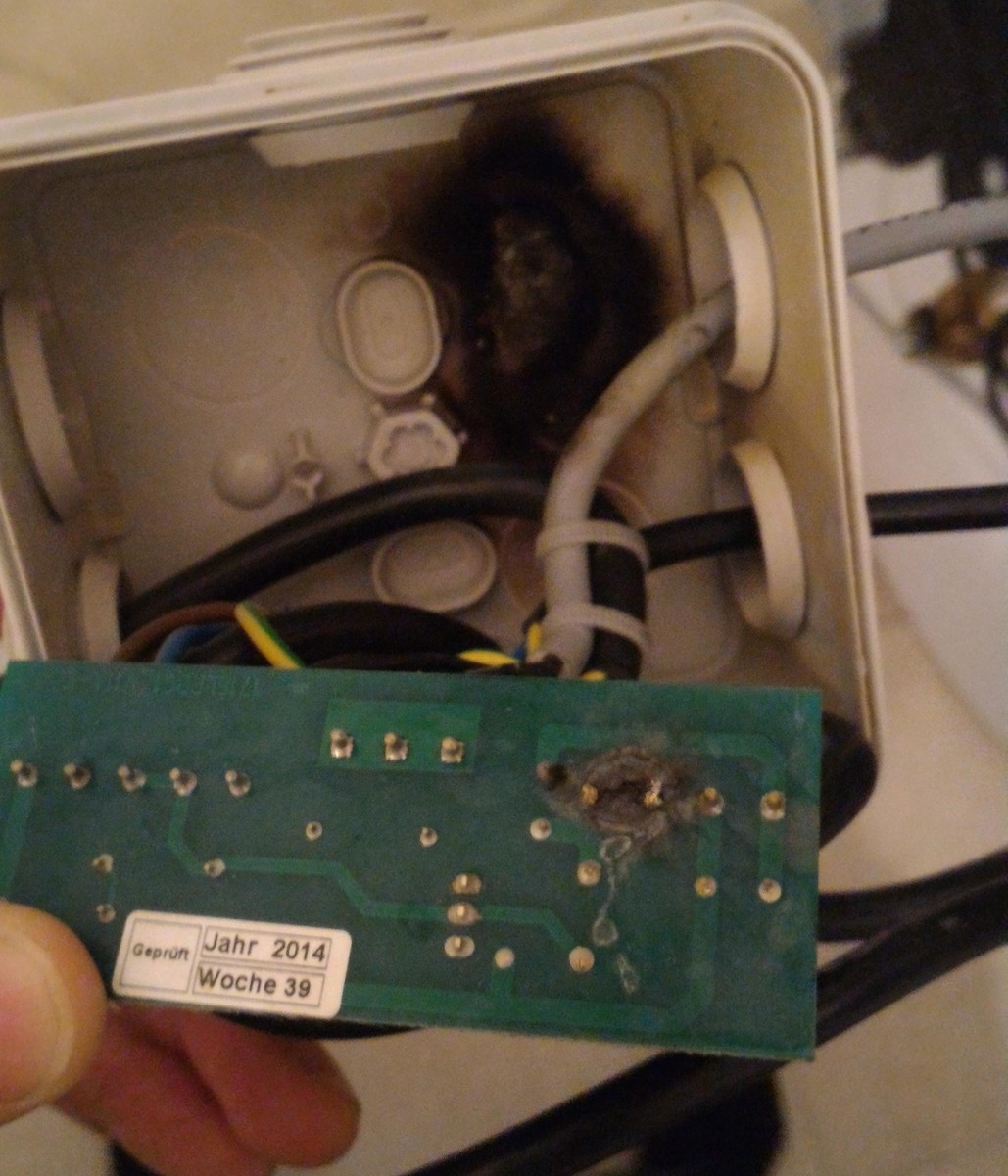

- An der kleinen Platine für die TWW-Pumpe waren die L+N
Zuleitungskontakte verschmort, d.h. von den Lötanschlüssen der
Schraubklemmen ist nur noch die Hälfte übrig.
Meine vorübergehende Lösung:
- den Paddelschalter per Homematic Schließerkontaktinterface HM-SCI-3-FM
anbinden [1]
- die Pumpe per Homematic Schaltaktor HM-ES-PMSw1-Pl anbinden [2]
Das hat auch etwa 24 Stunden funktioniert, bis der Schaltaktor in einen
undefinierten Zustand übergegangen ist :)
Konkret heißt das:
er war nicht mehr per Funk erreichbar, die rote LED an Gerät hat schwach
geblinkt.
In einer 3er Steckdosenleiste, parallel zu dem Schaltaktor (und der
Pumpe) sind 2 Steckernetzteile für Arduino und RasbPi, und auch diese
beiden Geräte waren inaktiv (alle LEDs) aus.
Erst als ich an einem der Steckernetzeile aus der 3er-Leiste gewackelt
habe, kamen alle 3 Geräte (Schaltaktor, Arduino, RasbPi) wieder ans
Leben.
Meine Vermutung:
die Warmwasserpumpe ist nicht (mehr) entstört und verursacht
Funkenüberschläge an der kürzesten Distanz zwischen L und N in der
Zuleitung.
Das war in letzter Zeit natürlich die Platine, seit gester die beiden
Steckernetzteile bzw. der Schaltaktor selbst.
Die Frage:
woran liegt das und wie kann ich das beheben?
Schaltplan der Platine liefere ich nach.
Schöne Grüße
Marco

Wenn die Platine erstmal angekokelt ist, fängt sie selber an, zu leiten
und hat vermutlich deswegen den LS kippen lassen. Wenn du sie retten
willst, solltest du alle Kohlereste entfernen (ausbohren) und dafür
sorgen, das die Leiterbahnen wieder funktionieren, also z.B. mit
isoliertem Schaltdraht nachfädeln. Dabei ist aber dafür zu sorgen, das
der Draht auch rein mechanisch fest liegt, also nicht nur durch die
Lötstellen gehalten wird. Besser wäre, die kleine Schaltung auf einer
neuen Platine nachzubauen.
Den Heizungschalter mit klebendem Kontakt musst du ersetzen.
Eine saubere Lösung wäre, die Pumpe per Nulldurchgangschalter (SSR oder
MOC3081) zu schalten, damit keine Schaltspitzen entstehen.
Ansonsten lohnt es sich bei dir anscheinend, alle Kontakte mal zu
überprüfen und festzuziehen, da scheint sich im Laufe der Zeit einiges
losgewackelt zu haben.

Das würde ich bezweifeln.
Wenn der graue Würfel direkt über der verkohlten Stelle ein Relais ist,
so vermute ich ganz stark, das das Relais etwas zu klein ist.
Da wurden mit der Zeit die Übergangswiderstände zu groß, Dann wird das
etwas warm. Wenn jetzt die Lötkontakte locker werden, so fängt das in
den Lötaugen an zu spratzeln und dann verbrennt Dir die Platine. Das ist
ein typischer Fehler von einigen Geschirrspülern und dem Heizungsrelais.
Die verkohlte Platine fängt dann irgendwann an zu leiten und damit auch
fremde Spannungsteile zu beeinflussen.
Du musst entweder alles schwarze entfernen und die Leiterbahnen wieder
flicken oder gleich die Platine ersetzen.

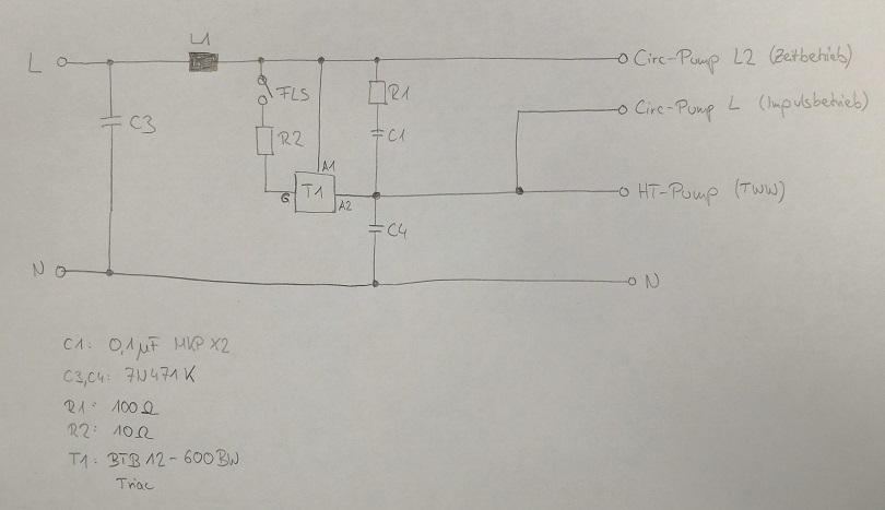

Danke für die Antworten.
Ich habe den Schaltplan abgezeichnet und angehängt.
Bei den Widerstandswerten bin ich mit nicht 100% sicher weil die Farben
schwer zu erkennen sind.

Nein da ist gar kein Relais :)
Der graue Würfel ist ein Kondensator.
Geschalten wird über einen Triac.
Mich wundert eben dass die Pumpe, die ja mit 93 W relativ schwach ist,
trotzdem genug Induktivität hat um 5 mm Funkenstrecke zu überbrücken.
Mit einem Zangenamperemeter (Bereich 40 A) habe ich etwas 0,2-0,3 A
sowohl am L der Pumpe, als auch am 25 uF Kondensator der Pumpe gemessen.

Letztendlich hat es irgendwie die Lötstellen vorgeschädigt
(Zugbelastung, schlechte Lötstelle, was weiß ich..)
Das sieht meine Meinung nach wie eine langsame Zerstörung durch
Erwärmung und verkokeln aus.
Bei einem Überschlag hast Du einen leitfahigen Strompfad. Der wird dann
auch von der Netzspannung genutz und sieht typischerweise anders aus. Da
ist dann meistens metallischer Niederschlag des verdampften Kupfers zu
erkennen.
Ich würde also bei meiner Grundthese bleiben. Erwärmung der Lötstelle
bis es zum verkohlen gekommen ist. Das ist dann Leitfähig und kokelt von
alleine unter Spannung.
Prometheus

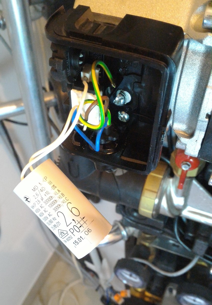

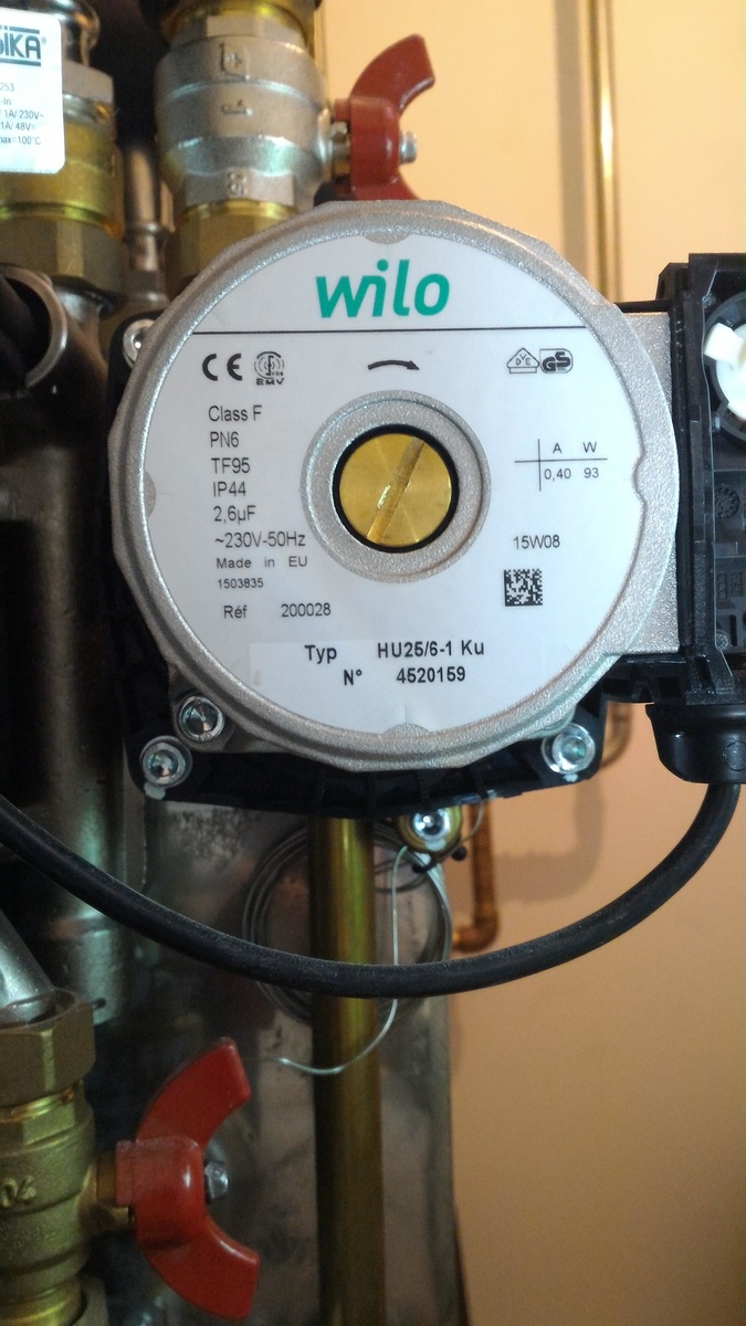

Kann man den Kondensator auf Funktion prüfen oder auf Verdacht tauschen?
Der 3-fach Drehschalter an der Pumpe steht auf höchster Stufe.
Klar, es geht beides, wenn du ein Messgerät für Kapazitäten hast.
Allerdings ist 2,6µF nicht gerade ein Wert, der in jedem Laden vorrätig
ist - hilft vermutlich auch nix, weil die Pumpe ja funktioniert.
