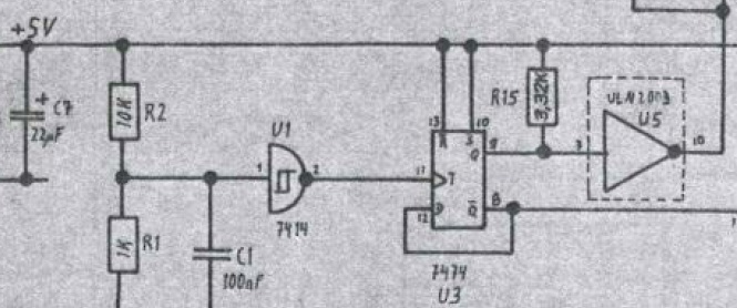

Widerstand am Ausgang von Flipflop, was macht der?
Gast #4926604
ordentlich Basisstrom für den nachfolgenden Transistor im ULN
bereitzustellen.
LOW-Pegel ist für den 7474 kein Problem, High-Pegel ist nicht so
seins...
Da hilft der Widerstand etwas nach.

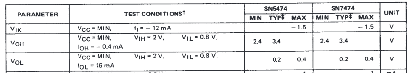

Das ist ein Pullup - möglicherweise dafür da, um dem Highpegel des alten
TTL-Bausteins 7474 etwas nachzuhelfen. Der liegt nämlich nicht bei 5V,
sondrn deutlich darunter.
http://www.ti.com/lit/ds/symlink/sn5474.pdf
Seite 4, Voh typ. 3.4V. Wert gilt für Vcc = min (also 4.5V).
Der Wert wird bei Vcc = 5V etwas größer sein, aber vermutlich die
4V-Schwelle nicht reißen.

Gast #4926619
Ok, danke für die Erklärung, das hilft mir weiter.
Ich würde den 7474 gerne aus der Schaltung entfernen und den ULN direkt
von dem 7414 ansteuern. Da der aber genauso wenig Strom bei High liefern
kann, muss der Widerstand wohl drin bleiben.
Gast #4926644
Hannes schrieb:
> den ULN direkt
Wenn du stattdessen ein CMOS-IC verwendest, könnte er wegfallen.
Andrerseits schadet er auch nicht, ausser dass er den Stromverbrauch um
etwa 1 mA erhöht. Wird wohl nicht drauf ankommen.

Lothar M. schrieb:
> Hannes schrieb:
>> Welche Funktion hat der Widerstand R15?
> Er bringt ausreichend Strom für den ULN.
Ja.
> Denn ein originaler 74er-TTL
> kann zwar 16mA nach GND ziehen, aber nur ganz wenig Strom (400µA bei
> 2,4V) ... treiben
Nein.
Das ist eine Mißinterpretation der Datenblattwerte. Der 7474 liefert bei
400µA Laststrom einen H-Pegel mit mindestens 2.4V. Da steht nichts
darüber, wieviel Strom er liefern kann, wenn er nur noch 2.3V, 2.2V,
2.0V etc. liefert. Da an diesem Ausgang kein TTL-Eingang angeschlossen
ist, muß der 7474 nicht zwingend die für TTL geforderten 2.4V bringen.
Sondern nur genug, um den ULN2003 durchzusteuern.
Und genau da liegt der Hase im Pfeffer. Ausweislich Datenblatt will der
ULN2003 für 200mA Laststrom mindestens 2.4V am Eingang sehen. Und
ausweislich der Innenschaltung braucht er dann ca. 380µA Eingangsstrom.
Wenn der ULN2003 an diesem Ausgang maximal 200mA schalten müßte,
bräuchte man den Widerstand gar nicht. Der 7474 liefert dafür sowohl
genug Spannung als auch genug Strom.
Allerdings sind es für 250mA schon 2.7V und für 300mA gar 3.0V. Das sind
Pegel, die der 7474 vielleicht typisch, aber nicht garantiert erreicht.
Und deswegen wurde der Pullup-Widerstand vorgesehen.
