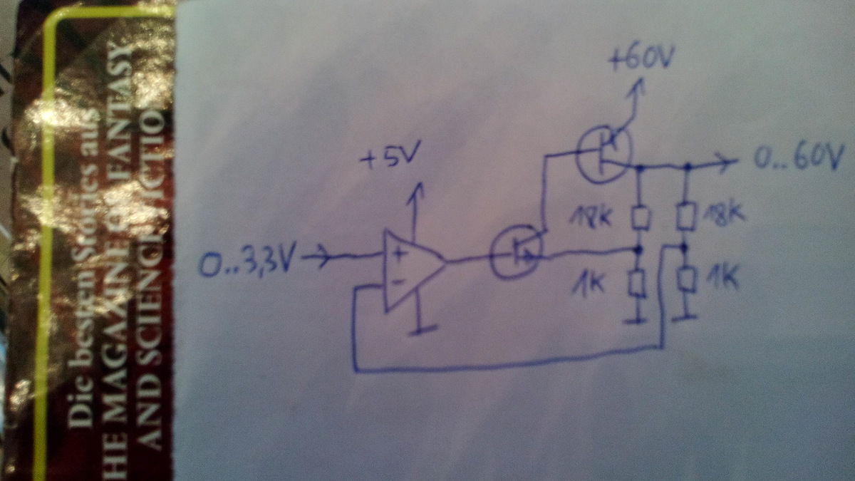

Nimm z.B. einen Tip120, Basis an den Ausgang des OPVs, Kollektor an die
60 V Quelle und der Emitter ist der neue Ausgang des
Pseudo-Hochvolt-OPVs. Macht jedes linear geregelte Labornetzteil so. ;)

Richtig, aber man kann ja auch "Tricksen" und den
Ausgangsspannungsbereich eines LM358 recht einfach erweitern, ein
Widerstand und ein Transistor genügt dafür.

von Killy the Bid (Gast)
E voila!

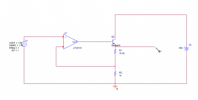

von Florian H. (Firma: Herr) (makrizer)
Nochmals vielen Dank für all eure konstruktiven Beiträge!
Ich habe mich jetzt für den LTC6101 (da single supply) entschieden, da
dieser jedoch nur 1mA liefert, verstärke ich den Strom mit einem
Transistor und kopple ihn über 18.2k und 1k an den Eingang des OPVs
zurück.
Hier ein Schema dazu.
von M. K. (sylaina)
Das wird aber nicht ganz auf 60 V kommen. 2 Gründe hierfür:
1. Die Basis muss immer um die Spannung Ube höher liegen als der
Emitter. Da der LTC6101 nicht mehr als 60 V liefern kann kann die
Ausgangsspannung nicht höher kommen als 60 V - Ube (typ. 0.6/0.7 V)
2. Damit ein nennenswerter Strom fließen kann braucht es auch eine
Uce-Spannung. Geht man also auf den Kollektor mit 60 V drauf hat man am
Emitter maximal 60 V - Uce
Bis ganz 60V ist auch nicht nötig - nice to have, aber nicht essentiell.
59V tut's auch. Sollte ich wohl, um Kopfzerbrechen zu vermindern,
nächstes Mal erwähnen.
von M. K. (sylaina)
Florian H. schrieb:
> 59V tut's auch
Im Eingangspost hast du noch Rail2Rail gefordert und jetzt tuts auch
wenn man 1V vom Rail weit weg ist? (für Rail2Rail ist 1 V exorbitant
viel)
Und mit Killy the Bids Vorschlag bräuchtest du auch keinen teuren HV-OPV
