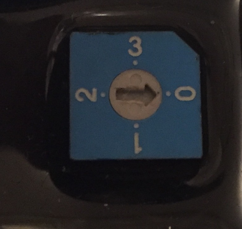

Hallo Gemeinde,
ich würde gerne einen einfachen Micro Rotary Switch, mit 4
Schalterstellungen, der nicht codiert ist durch eine Funkverbindung, am
liebsten Bluetooth, ersetzen.
Der Micro Rotary Schalter hat 5pins, 4 für die jeweilige
Schalterstellung und einen gemeinsamen 5pin. Maximale Spannung die über
den Schalter gehen sind 10V.
Gibt es da eine, eventuell fertige Lösung, via Bluetooth? quasi als
Sender ein Bluetoothmodul und als Empfänger auch ein Modul? Als
Spannungsversorgung für die Sender/Empfänger stehen 12DC zur Verfügung.
Vielleicht hat jemand sowas schonmal umgesetzt und kann mir ein paar
Tips oder fertig zukaufende Bauteile nennen. Der Sender und Empfänger
sollte natürlich so klein wie möglich sein.
Am Sender wären z.B 4 Drucktaster oder ein einfacher Drehschalter ok.
Vorab, vielen Dank.
Heinz

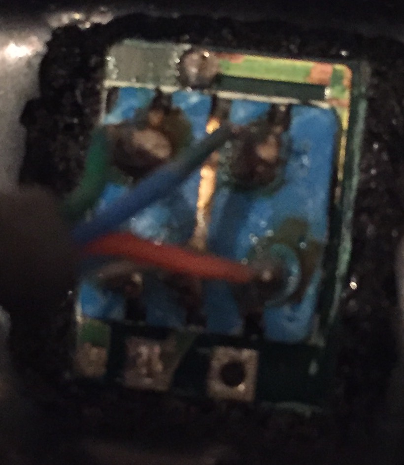

Allerdings: Das Bild lässt befürchten, daß die Platine mit dem Schalter
darauf vergossen ist.
Also kann man gar nicht sehen, wie der Schalter woran angeschlossen ist,
was jeden Lösungsansatz ziemlich verkompliziert.

von Heinz L. (luli)
mit dem Micro Rotary Schalter werden nur 4 verschiedene Stufen einer
Lichtsteuerung angewählt. Sonst nix! Der Schalter sagt dem
Controller/Prozessor nur was gerade angewählt ist.
Mir geht es nur um die Ersetzung des Schalters durch ne Funkverbindung.
Da gehen sicher mini Ströme drüber, denn ein Kollege hat den Schalter
mit 5 Kabeln ans Amaturenbrett verlängert, und das funktioniert. Ich
würde es gerne über Funk machen.
Was der Wegstaben Verbuchsler schreibt hört sich gut an!
Habe dir hier übers Forum ne Mail gesendet.
Vg Heinz
Ps: anbei Bild vom Kollegen wie er den Schalter geöffnet hat und mit
Kabeln verlängert hat.
Ps: wie gesagt sobald ich Daten vom Hersteller habe, was da genau
geschaltet wird, teile ich das hier mit
Das ist kein Bild, das ist eine Zumutung.
oder ein Kunstwerk ;-)
Andy W. hat mit solchen Bildern viel Geld gemacht, vielleicht ist Heinz
L. ein würdiger Nachfolger.
von Heinz L. (luli)
Mensch Leute, jetzt hängt euch doch nicht an der Qualität des Bildes
auf. Wir wissen doch alle wie ein einfacher Micro-Schalter der nicht
codiert ist, aufgebaut ist.
Ja sorry. Besseres Bild gibt es leider nicht und braucht es eigentlich
auch nicht. Er hat einfach dem Micro Rotary Schalter geöffnet und an die
4 pins die Leitungen angelötet und verlängert. Der 5 pin ist der Common,
ebenfalls verlängert. Das geht dann alles auf einen externen
Drehschalter mit 4 Schaltpositionen und gemeinsamen 5ten Pin, verlängert
durch flexiblen Klingeldraht.
Aber wie oben gesagt, das ist nicht die Lösung die ich anstrebe.
