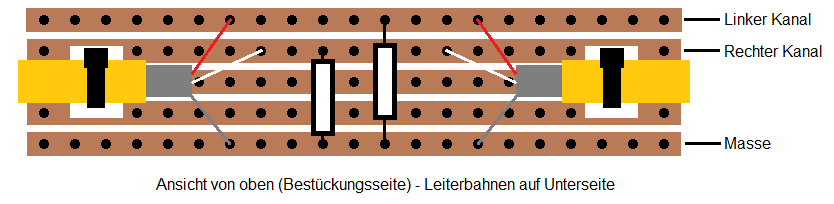

Wahrscheinlich reicht es, von jedem Kanal (L und R) jeweils einen
Widerstand im Bereich 18..47 Ohm gegen Masse zu schalten. Dann denkt das
schlaue Ding, es wäre ein Ohrhörer dran.

Egal, man kann das Audiosignal sicher auch in ein Autoradio einspeisen.
Aber eventuell sind eben Koppelkondensator(en) und Widerstände nötig.
Also jeweils 120 Ohm von TIP (L) und vorderem Ring (R) gegen RING
(Masse), dann in alle 3 Leitungen einen z.B. 1u Folienkondensator
Richtung AUX-IN, dann sollte das auf jeden Fall funktionieren.
Sicherheitshalber kann man auf L und R hinter den Cs auch noch 220k
gegen die Masse (hinterm C) schalten. Wenn man das Ding in der Hand hat
und ein bißchen messen kann, dann gehen wahrscheinlich auch einfachere
Lösungen.

Ich habe an beide Kanäle (vorderer und mittlerer Kontakt des
Klinkensteckers) je einen Widerstand von 56 Ohm nach Masse (hinterer
Kontakt) geschaltet und siehe da, es wird "gefressen", das funktioniert.
Ich habe mir einfach ein Adapterkabel als zusätzliche Verlängerung
gebaut, an einer Seite ein vorkonfektioniertes Stück mit Klinkenstecker.
Am anderen Ende hängt eine kleine Platine mit Klinkenbuchse und den zwei
Widerständen, das geht auch als Lochrasterlösung. Die Lochrasterplatine
fungiert dabei nur als Träger, die Buchse habe ich einfach kopfüber mit
2 Komponente aufgeklebt und Kabel + Widerstände draufgebrutzelt. Zur
Zugentlastung dann zwei kleine Schlitze reingemacht, das Kabelende mit
Schrumpfschlauch ummantelt und mit einem kleinen Kabelbinder
festgezurrt. Wenn du einen Eingang am Radio als Klinkenbuchse hast,
kannst du analog einen Adapter bauen, indem du ein Kabel mit 2 Steckern
schneidest, eine Platine mit zwei Zugentlastungen und 2 Widerständen
dazwischenbaust, ggf. einschrumpfst und zu hast eine Lösung für nicht
mal nen Euro.
... So in Etwa.
Das gelbe ist dein Kabel, festgemacht mit einem angedeuteten
Kabelbinder. Im Kabel sollten eine weiße und eine rote Ader sein, die
Isoliert sind. (Die Farben sind aber egal) Diese sind dann zusätzlich
noch geschirmt (einzeln oder zusammen, da guckt dich dann das blanke
Metallgeflecht an. Diese drei Sachen musst du so wie im Bild auf die
Streifenrasterplatine löten. In der Mitte zu sehen sind die beiden
Widerstände für die beiden Kanäle und rechts analog der Kabelabgang.
Wenn das Ding länger oder breiter wird, du ins nächste Raster springst
(wegen Festigkeit, Bauteilmontage oder so), dann spielt das keine Rolle,
solange die elektrischen Verbindungen erhalten bleiben. Einen Widerstand
kannst du z.B. auch problemlos "schräg" einlöten.
