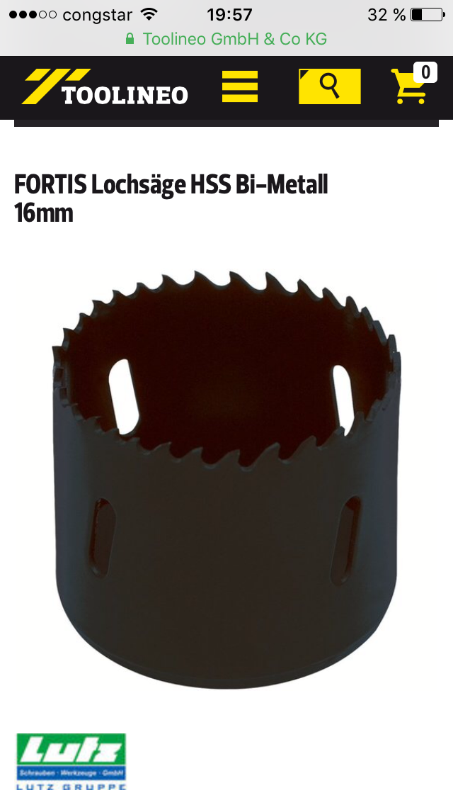

Hallo zusammen, ich habe einige Reste mit CREE, Oslon, Rebell etc... Platinen, diese sind mit Thermal Vias "ready to use", bis auf die Tatsache dass ich die LED aufgelötet samt "Layout" gerne kreisrund aussägen würde. Dazu schwebt mir vor eine Art Lochsäge mit d=15mm zu nutzen (also quasi wie im Trockenbau für Steckdosen). Habt ihr da eine konkrete Idee oder geschickte Alternativen? Dekupier- oder Feinkreissäge ist nix... Gruß, Klaus.

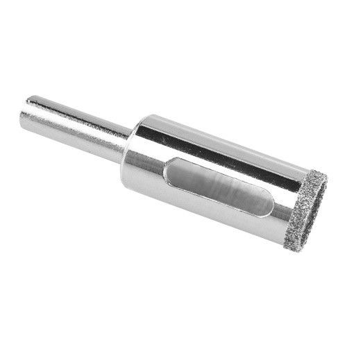

...nein, ich will ein kreisrundes Stück Platine aussägen und die LED soll dabei intakt bleiben. Ich suche aber Erfahrungswerte um teure Experimente zu vermeiden. Klaus.
https://www.btec24.de/shop/Diamantbohrkrone-Winkelschleifer-M14-Aufnahme-18-mm Nicht die Billigdinger für <10€, zB. wies sie bei Ebay gibt. Da sind die Diamanten nur oben drauf gepappt! PS: Nicht das Gelumpe, was du da zeigst!

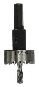

Da du ja keinen Zentrierbohrer nutzen kannst, einfach eine Platte mit dem gleichen Loch als Führung auf das auszuschneidende Teil legen. Somit hast du eine stabile Führung zum aussägen.
http://www.saegeblatt-shop.de/produkte_lochsaegen-107-hartmetall+hm+widia+flachschnitt+hobby+stahl+edelstahl+v2a+sandwich+metall+1419-hm+flachschnitt+lochsaege+18+mm+KA201020018-115256814.html @zinn: mit HSS-Bimetall brauchst bei FR4 garnicht erst anfangen, mindestens HM.

...ich glaube aber, GRDSTZL ist eine Diamantbohrkrone die richtige Wahl? zB in Verbindung mit justiertem Laser (Mittelpktausrichtung) und Stand-BoMa? Die gezahnten scheinen mir irgendwie...Mist. Ob ich jetzt 27€ für eine Bohrkrone ausgeben will, muss ich noch entscheiden :) Klaus.

Alexander S. schrieb: > http://www.saegeblatt-shop.de/produkte_lochsaegen-... > > @zinn: mit HSS-Bimetall brauchst bei FR4 garnicht erst anfangen, > mindestens HM. Komisch, bei mir ist FR4 immer noch Leiterplattenmaterial -Glasfaser mit Epoxidharz- und mit der HSS Lochsäge klappt es bei mir einwandfrei
Hi Zinn, Danke, also ein ERFAHRUNGSwert? Gut. Ich habe nachgemessen und brauche 8mm Innendurchmesser, also 10mm außen. Ich kaufe mal son Chinascheiß und probiere es mit der Stand-BoMa...wenn es 20x klappt, reicht mir das völlig. Gruß, Klaus.

Klaus R. schrieb: > ...ich versuche es nun mal damit. Prima. Das zentrieren fällt damit denkbar leicht. Einfach den Spiralbohrer auf der LED aufsetzen ;)
