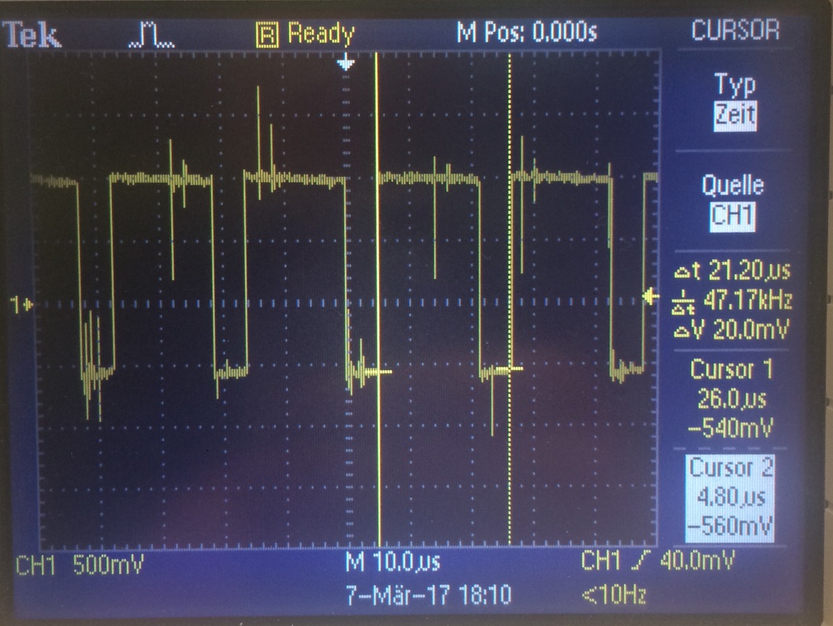

Habe heute die ersten paar Messungen am VGA Kabel mit dem KO
vorgenommen, die Resultate waren überzeugend, bis auf die Farbsignale..
Wie in meinem angehängten Bild erkennbar wird, beträgt die Frequenz der
einzelnen Farbwert-Impulsen ~47kOhm !! das ist gerade einmal die
Frequenz des H-sync-Signales. Jemand mit demselben Ergebnis vermutet in
seinem Blog, dies sei dur den DAC zurückzuführen, doch wo genau soll ein
DAC zum Einsatz kommen? Gibt es sonst ein Lösungsvorschlag? Vielen Dank
für eure Hilfe!
Gast #4927479
Naja irgendwo wird ja aus der digitalen Information
(RGB-Pixelinformation) die analoge VGA Spannung werden. Der Baustein
nennt sich Digital Analog Wandler (DAC).

Gast #4927500
Soweit ich weiss, wird bei VGA die Farbe durch drei analoge Spannungen
dargestellt (rot, grün und blau).
Kann es sein, dass du da etas mit PAL Signalen (Composite Video)
verwechselst?
> beträgt die Frequenz der einzelnen Farbwert-Impulsen ~47kOhm
Es gibt bei VGA weder Farbwert-Impulse, noch gibt es Frequenzen in der
Einheit kOhm.
Wenn dein Bild beispielsweise 1 Megapixel Auflösung hat und 60 Bilder
pro Sekunde, dann wird die zu erwartende Signalfrequenz auf allen drei
Leitungen mehr als 60Mhz sein (vermutlich eher 100Mhz, denn zwischen den
Zeilen und Bildern gibt es Pausen).
OP #4927503
Frage von Joe : Nein, ist der rote Farbkanal.
Antwort von ABX(GAST):
Danke erstmal. Sorry hab ausversehen Ohm geschriben weil hald 47 ;)
Und in der Schweiz nennt man das Oszilloskop auch KO.
Ich weiss was ein DAC ist, hab nur dessen Einsatz noch nicht richtig
durchgeblickt..
So nun doch nochmals zu diesem DAC, es erscheint mir dennoch seltsam,
dass aus all den 800 (Auflösung 600x800) Pixelspannungen(-Impulsen) ein
durchgehender Impuls wird, der Monitor soll ja die Information auch
wieder auswerten können? Was will er denn mit einem solchen Impuls
(Scheinbar klappts ja doch, jedoch für mich nicht nachvollziehbar..)
#4927508
Vermutlich die Peaks sind dem DAC geschuldet das sieht man dann wohl
nicht mehr oder nimmt es als rauschen war.
Das ganze ist nichts anderes wie Lichtgriffel ano 1960.
Es kommt drauf an was auf dem Monitor zu sehen ist und worauf du
triggerst. Das wissen wir nicht ;)
OP #4927512
Vielen Dank für deine Antwort, Stefan.
Um deine Aussage zu paraphrasieren: Das heisst, wenn die linke
Monitorhälfte Schwarz wäre und die rechte rot, und ich den natürlich den
roten Kanal miss, dan müsste der Impuls auf meinem Bild zuerst zur
Hälfte auf 0V sein und zur anderen Hälfte auf 0.7 V ?
Gast #4927554
> dann müsste der Impuls auf meinem Bild zuerst zur
Ja, so ungefähr. Zwischen jeder Zeile gibt es noch eine Lücke für den
Rücklauf des Strahles (war ja für Röhrenmonitor konzipiert). Es wird
nicht genau die Hälfte sein, aber ungefähr schon.
