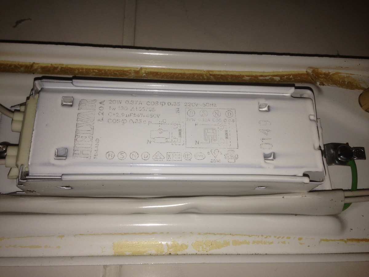

die Beleuchtung für den Badezimmerspiegel ist bei mir seit längerem
nicht mehr funktionsfähig und ich würde diese gerne nun "reparieren".
Kurze Info: Bei der Beleuchtung handelt es sich um ein Vorschaltgerät
"Helvar L 20 A (20W, 220V)" mit einer G13 Leuchtstoffröhre von OSRAM
(Länge 59cm). Da beim Einschalten die Leuchtstoffröhre an beiden Ende
noch schwach leuchtet vermute ich, dass das Vorschaltgerät einen Defekt
hat. Dieses würde ich daher austauschen wollen oder wenn sich das bei
dem alten Gerät eher lohnt gleich die ganze Beleuchtung umstellen und
was besseres bei der Gelegenheit holen samt Leuchtstoffröhre. Dabei bin
ich mir nicht sicher, ob beispielsweise LED-Leuchstoffröhren für den
Badezimmerspiegel besser geeignet sind. Mir liegt viel an einem guten
Farbwiedergabewert und eine gute Leuchtstärke. Ich möchte andererseits
für die komplette "Reparatur" auch nur so viel wie nötig an Geld
ausgeben.
Ich hoffe ihr könnt mir Tipps geben, ob das Austauschen des
Vorschaltgerätes oder der kompletten Beleuchtung die sinnvollere
Alternative ist und welche Geräte ihr konkret empfehlen könnt.
Vielen Dank schon mal!
Viele Grüße
Peter

Dieses Vorschaltgerät ist eine Spule, sie zu zerstören ist praktisch
unmöglich. Tausxche Starter und Leuchtstoffröhre aus, dann wird es
wieder funktionieren.

Klar kann auch eine Drossel kaputt gehen, dann sieht das Fehlerbild aber
anders aus.
Wie schon im 2.ten Post geantwortet wurde, ist der Starter kaputt
(festgebrannt).

Fehlerbilder:
Die Röhre leuchtet leicht an beiden Enden, ist dort auch sehr heiß
- Starter defekt, festgebrannt.
-> Starter tauschen, Röhre tauschen schadet nicht, da Diese gelitten hat
Die Röhre leuchtet zyklisch an beiden Enden, unterbrochen von einem
'Bling'
- Die Röhre ist defekt, zündet nicht. Wahrscheinlich ausgegast
-> Röhre tauschen, den Starter tauscht man direkt mit, da Dieser durch
die unzähligen Startversuche schwer gelitten hat
Sie Röhre macht Nichts
- Röhre defekt (Glühwendel gebrochen)
- Starter defekt (Elektrode gebrochen, ausgegast, what ever)
- Drossel defekt, Drahtbruch oder Kurzschluß
Hier muß der Fehler erst eingekreist werden, meist ist die Röhre defekt.
Bei Drahtbruch in der Drossel helfen neue Röhren und Starter Nichts.
Bei Kurzschluss in der Drossel wird die neue Röhre direkt zerstört
(Drahtwendel brennt durch)

Wie die anderen schon geschrieben haben,es ist nur der Starter Defekt.
Also nur die Leuchtstoffröhre und den Starter getauscht und die Leuchte
funktioniert wieder.
Der Starter kann ganz einfach getauscht werden, nur 1/4 Drehung und er
kann rausgezogen werden.
Normale Starter sind Billig, und sollten bei jedem Wechsel der
Leuchtstoffröhre getauscht werden.
Es gibt verschiedene Sorten Starter, also auf das Richtige Modell
achten.
