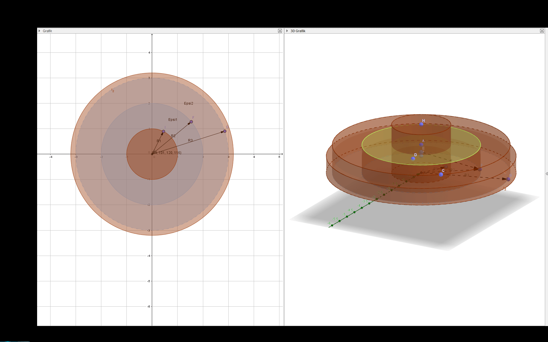

ich muss eine Aufgabe rechnen, wo ich leider gar keinen Anhaltspunkt
habe:
Die Aufgabe lautet:
Eine Koaxialleitung besitzt einen zylindrischen Innenleiter vom Radius
R1 und einen
zylindrischen Außenleiter vom Radius R3. Die Ladung Q' je Längeneinheit
ist gleichförmig
über den Innenleiter, die Ladung –Q' ebenso über den Außenleiter
verteilt. Zwischen r = R1 und
r = R2 befindet sich ein Dielektrikum mit der Dielektrizitätskonstante
ε1, zwischen r = R2 und
r = R3 ein Dielektrikum mit der Dielektrizitätskonstante ε2.
Berechnen Sie das elektrische Feld:
a) für r < R1,
b) für R1 < r < R2,
c) für R2 < r < R3,
d) für r > R3.
Die Wände der leitenden Zylinder werden als unendlich dünn angesehen.
Könnte mir bitte jemand helfen?
Vielen Dank

#4934316
Der Fragesteller muss wohl eine Übungsaufgabe bearbeiten, da wird ihm
ein Online Calculator nicht reichen, den wird er in der Prüfung später
nicht benutzen dürfen.
Ich würde so vorgehen:
-Das Konstrukt als Reihenschaltung zweier Kondensatoren verstehen
-Die Einzelkapazitäten berechnen
-Mit der Gesamtladung und der Gesamtkapazität auf die Spannung schließen
-Überlegen, wieviel Spannung auf jeden Kondensator entfällt (Stichwort
kapazitiver Spannungsteiler)
-Ausrechnen, wie groß das E-Feld dieser beiden Zylinderkondensatoren
dann ist
Ich habe solche Aufgaben seit Jahren nicht gerechnet, wenn ich nichts
übersehen habe müsste das so funktionieren.
Gast #5121867
Ein Hinweis:
Die resultierenden Äquipotentialflächen (-> konstantes Potential) sind
Zylinderschalen. Das liegt daran, dass der Fluss konstant über dem
Radius ist für r<R3 (Satz von Gauß angewandt auf den elektrischen
Fluss). Auf diesen Äquipotentialflächen endet das E-Feld senkrecht (da
im statischen Fall das elektrische Feld ein Gradientenfeld ist und keine
Verwirbelungen auftreten). Somit kannst du eine metallische Wand in den
Übergang zwischen ε1 und ε2 ziehen, welche du gedanklich trennen kannst,
ohne das elektrische Feld zu verfälschen. Dann sollte die Lösung einfach
sein (zwei zylindrische verschachtelte Kondensatoren) ...
