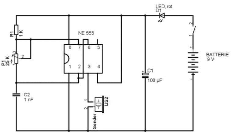

Hallo!
Ich bin Elektronik-Anfänger und habe folgendes Problem:
Mit einem Ultraschallsystem wollen wir die Geschwindigkeit eines
laufenden Menschen bestimmen. Dazu wird ein US-Sender (reichelt.de; mit
ca. 15 m Reichweite; 40 kHz) am Läufer angebracht. Ein US-Empfänger
steht stationär hinter dem Läufer. Am Sender wird die anliegende
Schaltung verwendet, die einem Conrad Ultraschall Lernpaket entnommen
wurde. Ich habe sie auch schon aufgebaut und sie funktioniert. An der
Empfängerkapsel kann man selbst ohne Schaltung schon ein Sinussignal
sehen, wenn man den Sender sehr dicht davor hält.
Am Empfänger soll natürlich eine Schaltung mit einem Verstärker
verwendet werden. Die Schaltung kommt auch aus dem Conrad Paket.
Um die Laufgeschwindigkeit zu berechnen, wird das Dopplerprinzip
verwendet. Berechnet man nach diesem die Frequenzverschiebung, so kommt
man bei 10m/s auf eine Veränderung um ca. 1200 Hz (also auf ca. 38800
Hz).
Mein Problem ist jetzt, dass ich aus der Frequenz eine Spannung machen
möchte, die proportional zur Geschwindigkeit ist. Ich kann mit meinem
nachgeschalteten AD-Wandler im Bereich -10 bis +10 Volt mit 14 bit
Auflösung messen.
Meine Suche nach Frequenz-Spannungswandlern (z.B. LM2907) ergibt jetzt
aber immer das Problem, dass wegen der hohen Ausgangsfrequenz (40 kHz),
die Veränderungen der Spannungen nur sehr klein sind und sich damit die
Ausgangsspannung von z.B. 9V (40 Khz) auf 8,7 V (38,8 kHz) verändert.
Damit ist eine wirklich genaue Messung natürlich nicht möglich. Ich
müßte daher irgendwie die Differenz zwischen den beiden Frequenzen als
Spannung bekommen. In meinem Fall wären also 40000 Hz=0 m/s und 38800
Hz=10 m/s. Und optimalerweise entspräche das z.B. einer Spannung von 0
und 10 V. Hat jemand eine Idee, wie man das machen könnte? Da ich noch
nicht sehr bewandert in Elektronik bin, wäre ich dankbar für einen
konkreten Schaltungsentwurf.
Viele Grüße
Martin
Wie man das üblicherweise löst weiss ich nicht, aber meine Vorschläge
wären:
- Auf geringe Frequenz runtermischen, dann auf AD-Wandler
- mehrere Butterworth Filter nachschalten, dann Hüllkurvendemodulator,
dann AD-Wandler

Das ist nicht trivial. Die einfachste Möglichkeit ist vermutlich, das
Signal regulär über einen Opamp zu verstärken und dann durch einen
Bandpass um Deine 40 kHz zu schicken, der es zugleich weiter verstärkt.
Wenn Du dann einen annehmbaren Pegel hast, kannst Du ihn auf einen
Komparator eines Mikrocontrollers, im schlimmsten Fall Arduino, geben
und die Interruptfrequenz bestimmen. Dann hast Du direkt den Wert für
die Frequenz und musst keine Umwege gehen. Ob das aber funktioniert, sei
mal dahingestellt. Ich vermute, dass es Probleme mit Störungen geben
wird.
Hab ich vor ein paar Jahrzehnten einmal gemacht. Dabei beteiligt war der
AM-Radio Schaltkreis 'A440', den es aktuell nicht mehr gibt, und das
Schaltbild habe ich leider auch nicht mehr.
1. Oszillator auf die Sendefrequenz 40kHz abstimmen, Sender damit
speisen, der interne Mischer des AM-Schaltkreises wird auch davon
versorgt.
2. Empfänger kommt an den Antenneneingang, wird dort verstärkt und geht
auch in den Mischer.
3. Das Ergebnis des Mischers auf einen Tiefpaß 1kHz, und schon hast Du
die Differenzfrequenz.
4. Das könnte schon fast im µC ausgewertet werden: zB mit Sampling 30Hz,
eine Variable vorhalten und abwechselnd einen Messwert addieren, einen
subtrahieren undsoweiter. Damit kannst Du relativ gut die 15Hz
detektieren (Alias-Effekte einmal beiseitegestellt)(eigentlich braucht
es einen Quadratur-Empfänger, aber das führt im 1. Schritt zuweit).
Willst Du 14 Hz detektieren, dann nimm die Samplerate 28Hz undsoweiter.
Am besten eine derartige Messreihe zum PC übertragen und als Kurve
anschauen, und dann weiter überlegen.
Daß ein Anfänger jetzt daraus nicht schlau wird, ist mir klar, aber
vielleicht regt es die Diskussion an.

Noch ne lustige Idee: Man könnte das Signal direkt auf den ADC geben und
den mit exakt 40kHz abtasten lassen.
Die Dopplerfrequenz fällt dann aus dem Abtasttheorem raus.
Und es gibt absolut genialen Programmcode: Einer der sich darauf
verlässt, dass das Nyquisttheorem verletzt wird ;)

Wenn man damit nachher sowieso auf einen ADC - µC geht, kann man auch
besser gleich das Signal im µC auswerten. Da spart man sich den Umweg
frequenz - Spannung und kann auch besser auf schwache Signale reagieren.
Ich würde auch runter mischen auf eine Frequenz (z.B. 1-5 kHz), die dem
ADC mehr entgegen kommt, aber ggf. doch mehr als 30 Hz - schon um von 50
/ 100 Hz weg zu kommen. Das runter mischen auf eine sehr niedrige
Frequenz (ggf. auch nominal 0) kann dann immer noch numerisch machen und
sich so gleich ein I/Q Signal besorgen.
Wenn es für so etwas wie einen Versuch in der Schule sein soll, könnte
man z.B. das in den kHz Bereich gemischte Signal per Soundkarte
aufzeichnen und dann wie ein Soundfile auswerte (ggf. FFT oder ähnlich).
Ganz einfach: Du überträgst die US-Frequenz per Funk vom
Läufer zur Mess-Station (wird nur um 1/1000000 vom
Dopplereffekt beeinflusst) und mischst sie mit dem Signal
vom US-Mikrofon. Die Doppler-Frequenzänderung durch die
Bewegung des Läufers kommt dabei als Differenzfrequenz
aus deinem Messempfänger.
0 Hz = Stillstand des Läufers.
Wenn die US Frequenz per Quartz erzeugt wird, sollte die Drift der
Frequenz kein so großes Problem sein. Da hat man schon eher Probleme mit
der Ausrichtung des Senders (die sind ggf. relativ stark gerichtet) und
Reflexionen (etwa am Boden). Auch die Änderung der Schallgeschwindigkeit
auf Grund der Temperatur macht einen Unterschied.

So, erstmal vielen Dank für die vielen Beiträge. Es sieht jetzt wohl so
aus, dass wir die Frequenz direkt mit einem Microcontroller erfassen.
Das erspart dann das mischen und die Frequenz-Spannungswandlung.
Der bisher vorgesehene AD-Wandler (NI 6009) für den ursprünglich
nachgeschalteten PC schafft leider die Frequenzmessung nicht in der
Größenordnung. Daher waren wir auf die Idee mit der
Frequenz-Spannungswandlung gekommen. Insofern bietet sich dann doch der
Microcontroller an.
Viele Grüße und nochmals Danke für die Hilfe!
Martin

THOR schrieb:
> Sven B. schrieb:
>> Du kannst auch einen Bandpass bauen und den ADC mit niedrigerer
>> Abtastrate als die nominal benötigten 80 kHz betreiben. Siehe
>> https://de.wikipedia.org/wiki/Unterabtastung
> Das hatte ich so ähnlich auch schon vorgeschlagen, wusste aber nicht
> dass mit Bandpass das Abtasttheorem nicht verletzt wird.
> Wenns funktioniert ist es die eleganteste Lösung.
Genau, Abtasttheorem befasst sich nur mit der Bandbreite, nicht mit der
höchsten vorkommenden Frequenz.
Das funktioniert gut, man muss nur darauf achten dass der ADC die nötige
Analogbandbreite hat (es gibt ADCs, bei denen die deutlich höher ist als
die halbe Samplerate, es gibt aber auch andere).
