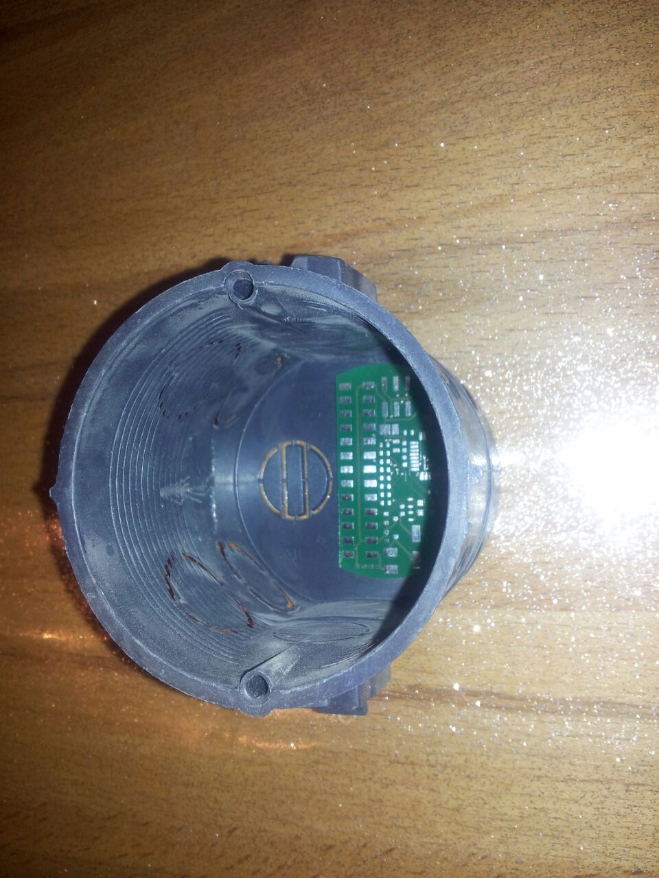

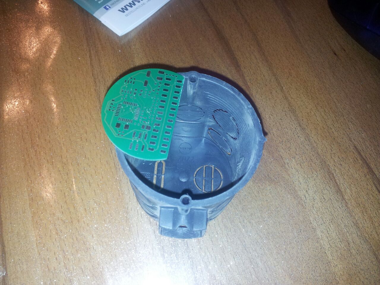

Bei der 1. Platine wurden die Stege nicht 100%ig weggefräst (hat mich
nicht gestört), bei der 2. hat jetzt alles einwandfrei gepasst.
von Tomasz L. (tomasz)
Hast du mal paar Fotos, um zu schauen wie die Qualität ist?
