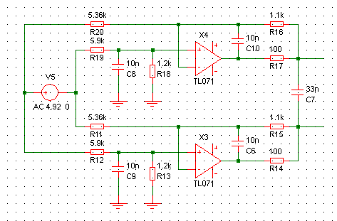

Ein 2-poliger Tiefpass mit symmetrischem Ein- und Ausgang, der auch
selber symmetriert, im Anhang. Es ist ein Butterworth-Tiefpass mit ca.
19 kHz Grenzfrequenz. Die Verstärkung lässt sich durch Ändern der
Widerstände 5k36/5k9 ändern, das Verhältnis der Werte muss bleiben (z.
B. 2k2/2k4).

Ich würde so aus dem Bauch heraus sagen, das Filter ist dritter Ordnung.
Weil es gibt drei Kondensatoren, C8&9, C6&10 sowie C7. Aber tolle
Schaltung!
Das täuscht, ich weiß. Denkansatz: Ein Eingang auf Masse: Dann ist einer
der +-Eingänger der Op-Amps auf Masse und C8 bzw. C9 unwirksam.
Es bleibt dann eine MFB-ähnliche Schaltung. Da der andere Zweig
invertiert das selbe Signal liefert, liegt C7 zwischen zwei inversen
Signalen. Ersetzt man C7 durch zwei doppelt so große in Reihe, ist der
Mittelpunkt auf 0. So kann man die gesamte Schaltung mit nur 4 passiven
Bauteilen berechnen oder simulieren.
