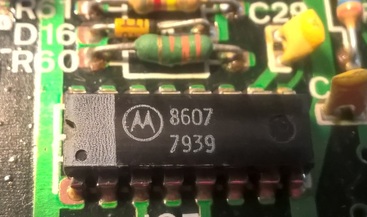

ich bin auf der Steuerungsplatine einer alten Pfaff Nähmaschine auf ein
IC mit der Bezeichnung 8607 gestossen. Weiterhin nur CD4000er Logik und
ein CA324 OPV vorhanden. 7939 muss das Herstellkungsdatum sein, da die
ICs drumherumn auch das Jahr 79 als Datumscode haben.
Wer weiss was das für ein IC ist?
Besten Dank im Voraus
Sven

Wie ist es denn verschaltet? Ist möglicherweise ein Treiber.
von Sven D. (Gast)
Pin 1 ist Betriebsspannung und Pin 8 GND. Wenn keiner spontan eine
Antwort hat werd ich morgen mal schauen wie die Schaltung drumherum
aussieht.

Das hat mich etwas weiter gebracht, danke. Bin dann nochmal zu
Wikipedia, von da auf die National Semiconductor DM8000 Logikfamilie
gestossen und dann auf die Idee nach Datenbüchern zu googeln. Ergebnis
es gab MTTL von Motorola und da die Serie MC8300. Leider gehen die
Dokumente nicht weiter als bis MC8602. Die Scans zeigen Unterlagen von
vor 1979.

von R. F. (rfr)
Es gab mal eine Loikfamilie mit erweitertem Temperaturbereich
industriell.
Aber das ist sehr lang her...
Robert

von R. F. (rfr)
Ein 7400 in dieser Logikfamilie hiess 8600.
Datenbücher nicht mehr vorhanden.
Robert

von Dieter W. (dds5)
74xx  Commercial temp range
84xx  Industrial temp range
54xx  Military temp range
Frag mal Jim auf analoginnovations.com
Falls es custom war, dann ist er ein guter Kandidat. Hat viel für Mot,
Bosch usw. gemacht.
Oder schlicht nur umgelabelt.
von monoflop (Gast)
Und, riecht das Teil hier nicht geradezu nach Monoflop? Mit einem
doppelten und retriggerbaren liese sich doch eine spitzen
Nähmaschinen-pwm bauen.
