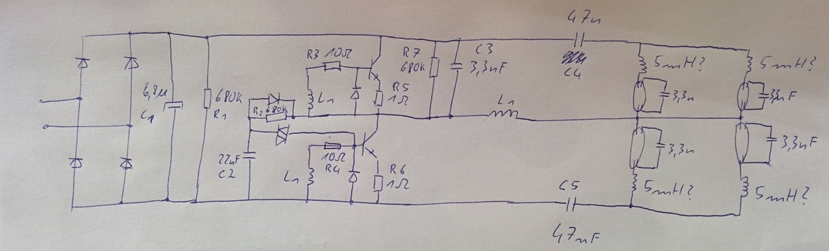

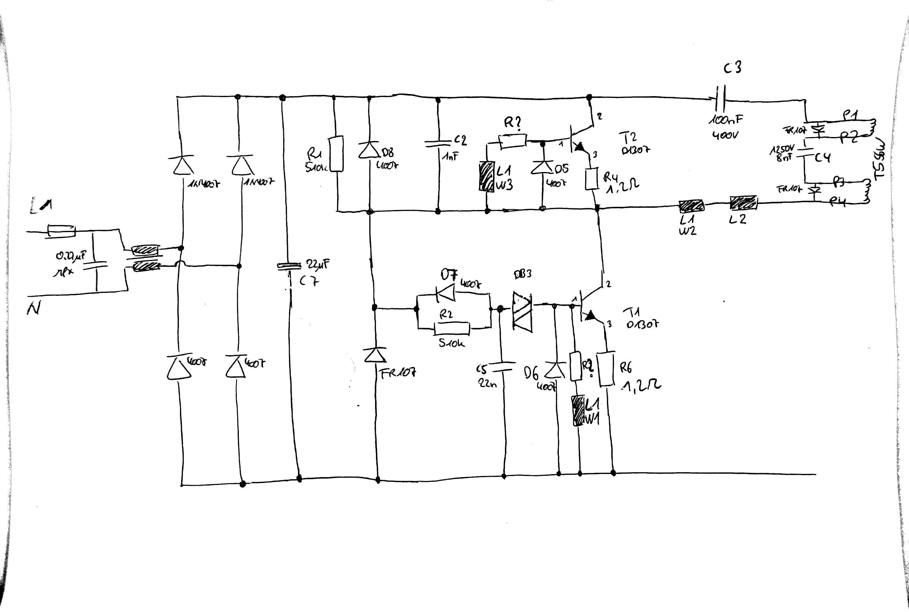

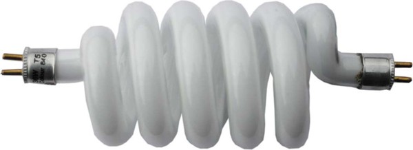

Hallo Zusammen,
leider ist mein Baustellenstrahler welcher mit einer T5
Spiralleuchtstoffröhre betrieben wird, abgeraucht (ET1325061.jpg).
Ich habe den Schaltplan des EVG extrahiert und alle Bauteile die noch zu
erkennen waren identifiziert (Neues_Dokument_9_1.jpg).
Es ist wohl ziemlich viel defekt. Ich konnte alle Bauteile bis auf die
beiden Basiswiderstände und den Diac nicht mehr identifizieren (arg
verkohlt).
Nach etwas recherche im Internet habe ich einige ähnliche Schaltungen
gefunden.
Der Basiswiderstand ist in diesen Schaltungen mit Werten zwischen 5 und
22 Ohm zu finden.
Leider habe ich bezüglich meiner Schaltung keinerlei Angaben zum
Betriebspunkt sodass es mir nicht möglich ist, den Basisstrom und somit
den Basiswiderstand auszurechnen.
Gibts es dazu ggf. eine Abschätzung welchen Widerstand ich hier
einstezen kann?
Zum Diac kenn ich nur die Bezeichnung welche auf dem Druck der Platine
mit "DB3" angegeben ist. Ist dies auch der Typ des Diacs?
Vorab schonmal vielen Dank für Eure Lösungsansätze

Dann mach halt:
https://www.onsemi.com/pub/Collateral/AN1543-D.PDF
