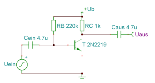

ich habe eine Frage zu der hochgeladenen Transistorschaltung.
Die Schaltung habe ich von dieser Seite
https://home.zhaw.ch/hhrt/EK2/TransistorVerstaerker/TransistorVerstaerker.pdf
Seite 11
Dort wird geschrieben das diese Schaltung einen guten
Temperaturausgleich aber einen schlechten ausgleich der Exemplarsteuung
( Bauteilbedingte unregelmäßigkeiten im Verstärkungsfaktor) hat.
Ich kann nachvollziehen warum eine normale Stromgegenkopplung
(Spannungsteiler an der Basis und Emitter-Widerstand) und
Spannungsgegenkopplung (Widerstand parallel zu rBE) die
Temperaturschwankungen ausgleichen kann.
Aber bei der hochgeladenen Schaltung will sich mir das nicht so recht
erschließen.
Zumal diese Schaltung die Exemplarsteuung nur schlecht ausgleichen kann.
Kann ich nicht bei dem Temperaturausgleich, wie auch bei der
Exemplarsteuung davon ausgehen, das bei gleichen Basistrom ein höherer
Kollektorstrom und eine geringere Kollektor-Emitter-Spannung folgt?
(wenn man von einer steigenden Temperatur bzw höherem Verstärkungsfaktor
ausgeht)

Das wäre ja dann eine normale Spannungsgegenkopplung, aber laut der
Seite besitzt die oben gezeigte Schaltung die Eigenschaften das sie die
Temperatur ausgleicht jedoch keinen variierenden Verstärkungsfaktor und
ich würde gerne verstehen warum das so ist. :)

Ich sehe nicht, WER die Temperatureinflüsse bei der zuerst genannten
Schaltung ausgleichen soll. Es müßte dafür eine Rückwirkung vom
Ausgangskreis auf den Eingangskreis geben. Die gab es ja da nicht.
Wenn Du die Schaltung anständig dimensionieren willst, dann muß am
Kollektor die halbe Betriebsspannung gegen Masse liegen. Dazu mußt Du
aber den Stromverstärkungsfaktor des Transistors vorher messen.
Dann ist der Basiswiderstand= Beta*Kollektorwiderstand.
MfG Paul

Troxan schrieb:
> aber laut der Seite besitzt die oben gezeigte Schaltung die
> Eigenschaften das sie die Temperatur ausgleicht
Das stimmt nicht.
Das Problem an dieser Schaltung ist, dass der (offensichtliche)
Anfänger, der das berechnet hat, angenommen hat, dass die
Stromverstärkung über die Temperatur konstant und nur die BE-Spannung
variabel ist. Da muss er noch ein wenig lernen...
> erschließen.
Temperaturabhängig ist beim Transistor vor allem UBE, kaum die
Stromverstärkung. Die absolute Höhe dieser UBE spielt bei der Schaltung
keine Rolle. Der Strom durch die 220k wird kaum durch UBE beeinflusst.
Der Strom durch die 1k ist aber stark von dem Exemplar des Transistors
und dessen Stromverstärkung abhängig. Bei 100 ist alles gut, bei 50 oder
200 ist die Aussteuerung schon stark eingeschränkt. Die Schaltung
erfordert also eine Anoassung der 220k an das Transistorexemplar. Sind
sie aneinander angepasst (Vorselektion vor dem Zusammenbau), ist die
Schaltung gut.

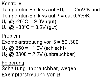

Gast #4929114
> Seite 11
Dort steht: "Schaltung unbrauchbar, wegen Exemplarstreuung von beta."
Und das wird auch durch die Berechnung gezeigt.
Ueber die Temperaturempfindlichkeit steht dort nichts.
Du musst die Texte sorgfaeltiger lesen.
> Stromverstärkung.
Mit etwa 0,7%/K ist das in einer Schaltung, deren Arbeitspunkt vorrangig
auf der Stromverstärkung basiert, aber nicht vernachlässigbar.
