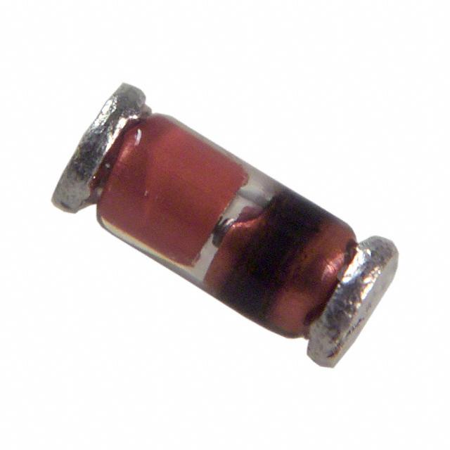

michael_ schrieb:> Der Breite der Ringe und der Spannung von 0,6V nach, kann es eine> Z-Diode sein.
Unterschiedliche Breiten der Ringe habe ich noch nicht bemerkt aber mir
ist aufgefallen, dass Z-Dioden im MiniMelf Gehäuse gelegentlich einen
blauen Ring zur Kennzeichnung der Kathode haben.

Ich habe hier zufällig eine ZDiode aus einem Blitzgerät liegen. Die
sieht genauso aus. Ringbreite wie auch Ringfarbe. Und es ist bei mir
definitiv eine ZDiode.
Und noch weiter verglichen.
Z-Diode 5,6V = blauer Ring.
Z-Diode 3,6V = schwarzer Ring.
LL4148 = schwarzer Ring.
Also ist der Ring kein Unterscheidungsmerkmal.
Brummbär schrieb:> Z-Diode 3,6V = schwarzer Ring.> LL4148 = schwarzer Ring.>> Also ist der Ring kein Unterscheidungsmerkmal.
Also 1kOhm in Reihe zu 10Volt an die Diode und beide Richtungen messen,
so schwer ist das nicht.
