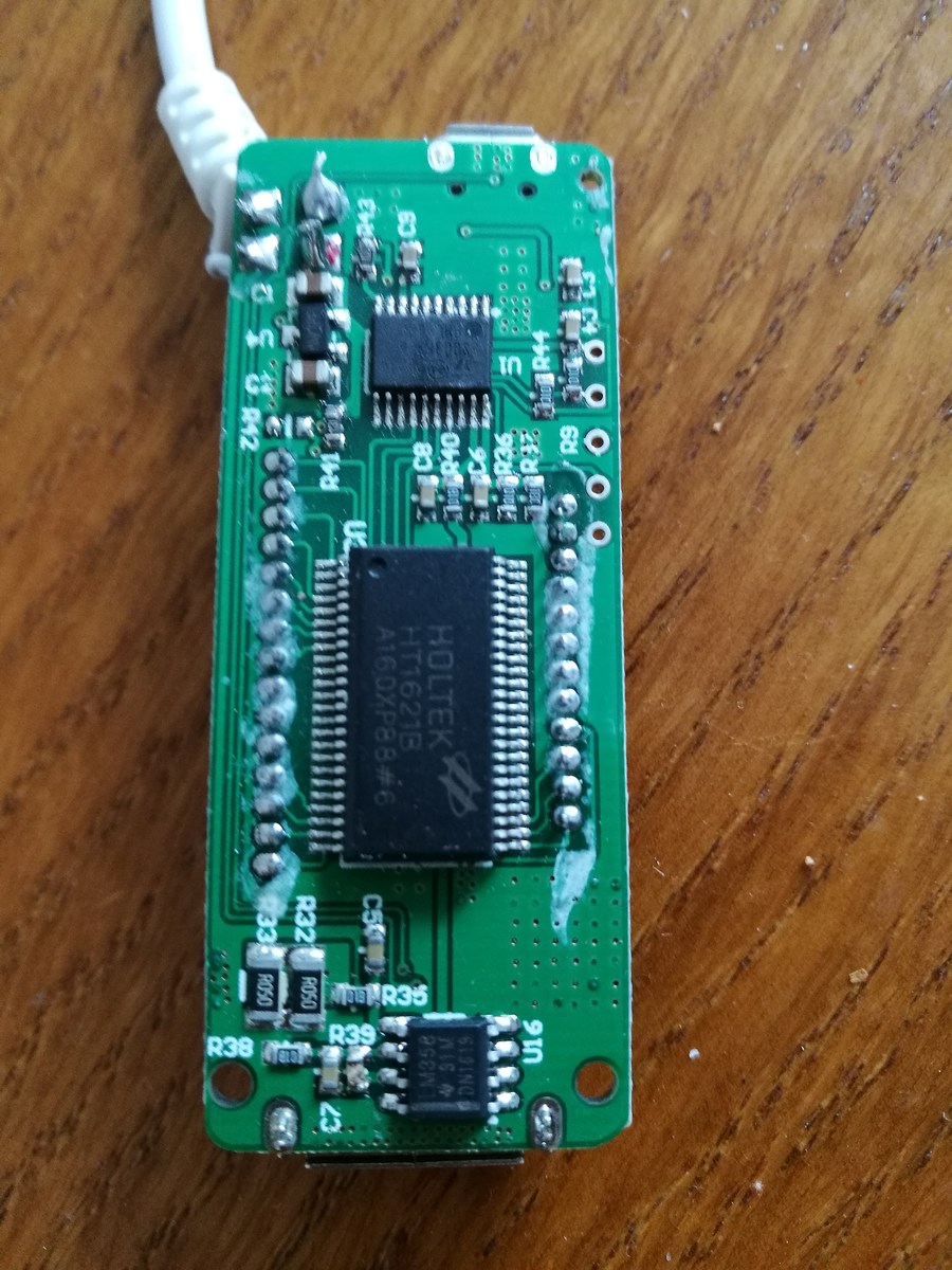

Welches Bauteil ist auf der Platine zerstört?
Gast #4929145
Auf dem Bild links neben dem LM358 ist meiner Meinung nach ein
Kondensator defekt - aber dort drüber steht doch R39.... also doch ein
Widerstand?!
und wie tausche ich am besten dann das defekte teil aus? habe genug
normal bedrahtete Kondensatoren und widerstände aber keine SMD´s
rumliegen....
Vielen Dank für eure Hilfe

Sieht nach Wasserschaden aus. Dann sind meist die Kondensatoren defekt,
den die sind feuchtigkeitsempfindlich. Tauschen und testen.

Lothar M. schrieb:
> Raketenwurm schrieb:
>> meiner Meinung nach
> Worauf basiert diese Meinung? Hast du an dem Bauteil und am OP Messungen
> (unter Spannung im Betrieb) durchgeführt?
nein - sieht nur aus wie ein SMD kondensator....
nur ganz sicher bin ich mir nicht....

Wenn das wirklich defekte SMD Kondenstoren sind, dann ist die
Ermittlung des richtigen Wertes für den Ersatzkondensator ein Problem...

Es ist ein Widerstand. Ich habe auch so ein Teil und grad mal
reingeguckt. Aber diese Geräte gibts für gefühlte 5 Euro zu kaufen. Das
ist doch die Mühe nicht wert.
Wertvolle Information: Es handelt sich um ein USB Strom- und
Spannungsmesser vom Typ KCX-017
> Kondensator defekt
Nein. Ein Widerstand. Der geht - aller Warscheinlichkeit nach -
vom Ausgang (Pin 7) nach IN- (Pin 6) und ist damit der übliche
Gegenkopplungswiderstand einer OP-Schaltung.

Butter bei die Fische. Kannst du uns noch nachliefern, aus welchem Grund
du diese Stelle als Fehlerursache eingrenzt bzw. dieses Bauteil als
defekt einstufst? Hast du mit dem Multimeter überall versucht
nachzumessen? Im Schaltplan nachgesehen? Irgendwo aufgeschnappt, dass
bei jemand anderen das Bauteil kaputt war?
Wenn du wirklich willst, dass dir jemand per Ferndiagnose behilflich
sein kann, dann ist diese Information essentiel. Eventuell liegst du
auch falsch und musst woanders suchen.

Ich hab einfach angenommen dass das Bauteil defekt ist weil es so
zerstört aussieht.

OK. Hast du ein Multimeter und kannst dort an der Stelle bzw. das
Bauteil direkt  messen?
Ein schärferes Bild wäre auch von Vorteil. :)

Ich frage mich jetzt, warum diese Information erst nach ein paar
Ratestunden kommt.
> Spannung misst er nur keinen Strom und das angeschlossene USB Gerät wird
> auch nicht mit Strom versorgt.
Dann musst du ja nur mal den Strompfad von USB-5V  zum Verbraucher und
zurück nach USB-GND verfolgen...
