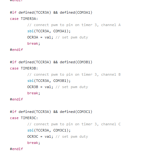

Michael K. schrieb:
> Bleibt zu hoffen, dass die eigene Nutzung des Timers den Controller
> nicht der Nutzung anderer Funktionen/Funktionalitäten beraubt.
Kann man einfach das Core durchsuchen so sieht man das vor dem Setup
Timer 3 auf 8 Bit, prescaler 64 gestellt wird
#if defined(TCCR3B) && defined(CS31) && defined(WGM30)
  sbi(TCCR3B, CS31);    // set timer 3 prescale factor to 64
  sbi(TCCR3B, CS30);
  sbi(TCCR3A, WGM30);    // put timer 3 in 8-bit phase correct pwm mode
#endif
sowie in der Datei "wiring_analog.c" für den analogWrite() DutyCycle
verwendet wird.
Damit funktioniert analogwrite dann nicht mehr auf den Pins die über
Timer3 verwaltet werden oder man bessert es selbst aus.
