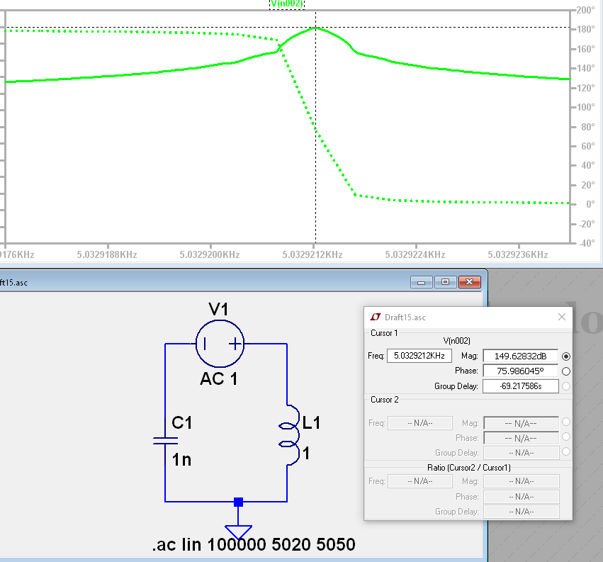

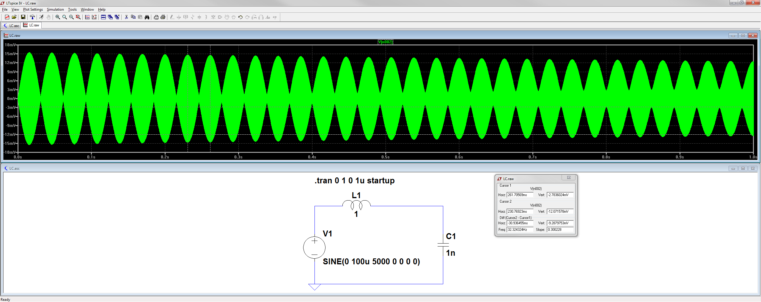

Timmy hat anscheinend keinen AC Sweep durchgeführt, sondern manuell
seine Spannungsquelle mit verschiedenen Frequenzen gefüttert. Und in dem
Fall nimmt die Spannung zwischen L unc C bei 5 kHz während einer Sekunde
Startvorgang zu, was sie bei 5032 Hz in dieser Simulation nicht macht.
Edit: Änder mal den Timestep.

Gast #4929364
Wer misst, misst Mist.
Schauen wir einmal genauer hin: Ein System, das eine Resonanzfrequenz
von 5032 Hz hat, wird mit 5000 Hz angeregt. Wir beobachten eine
Schwebung von 32 Hz, die nur langsam abklingt, da das System durch das
hohe L eine hohe Güte hat, zudem ist der Quellenwiderstand 0 und der
parasitäre Widerstand der Induktivität 1 Ohm.
Der geneigte Leser darf jetzt Zeitkonstante, Güte, Banbreite, Dämpfung
und Verstimmung ausrechnen.
#4929440
Timmy schrieb:
> Das lag tatsächlich am timestep. Was nimmt LTSpice denn für einen Wert,
> wenn man ihn nicht angibt?
1. Wenn man keinen Zeitschritt angibt, dann schätzt LTspice den
Zeitschritt. Dabei versucht es einen möglichst großen Zeitschritt zu
nehmen um schnell zu simulieren.
2. Man kann nur den maximalen Zeitschritt vorgeben. Wenn LTspice (SPICE)
an einer Stelle keine Lösung findet, dann halbiert es den Zeitschritt.
Das Spiel geht so lange weiter (atto Sekunden?) bis es dann aufgibt mit
der Fehlermeldung "time step to small".
3. Jetzt gibt es noch die Besonderheit, dass LTspice in der
Standardeinstellung die ERgebniss komprimiert um Speicherplatz zu
sparen. Dabei können aber kleine Details verloren gehen. Um das
abzustellen muss man die Kompression abstellen.
Eigentlich sollt man das bei allen Analog-Simulationen machen in denen
man höchste Präzision haben will. Die SPICE-directive dafür steht unten.
.options plotwinsze=0
