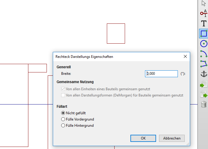

#4933289
Recheck auswählen
linksklick am Anfangspunkt
anfangen zu ziehen
recktsklick oder Taste E   (Eigenschaften festlegen Breite 2)
Rechteck auf die gewünscht Größe mit linker Maustaste ziehen
Beim ersten Öffnen ist die Linienbreite 0 eingestellt.

#4933537
Bernd W. schrieb:
> am fertigen Rechteck in der Nähe des Start
> oder Endpunktes anwenden!
Es geht um diese Funktion im Symboleditor.
Nach der Installation ist dort der Wert 0,00 eingetragen und beim
Zeichnen eines Rechteckes wird dieses mit der Linienbreite 0,00 und leer
gezeichnet.
Es ist deshalb nicht sichtbar. (Beschreibung von Wolfgang)
Wenn das erste mal ein sinnvoller Wert eingegeben wird, bleibt dieser
gespeichert und wird genutzt. Der Wert 0,00 wird wieder einstellbar,
genutzt wird aber ein größerer Wert  z.B. 0,001 .
Es wäre schön, wenn meine Gedanken von jemanden, der das erste mal den
Symboleditor nutzt, bestätigt werden könnten.

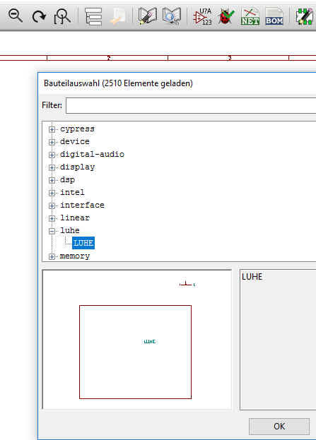

OP #4933913
Zum Thema "zur Bibliothek hinzufügen":
Ich habe herausgefunden, dass das neue Bauteil zumindest angefangen sein
muss, damit das rechte Buch (mit leeren Seiten) aktiv wird.
Dann erscheint mein Windows-Browser und ich kann das neue Bauteil
irgendwohin speichern. Das ist sicher Unsinn.
1. Ich wollte das Bauteil zu den vorhandenen Bibliotheken legen, finde
aber keine *.lib unter Programme\KiCAD\lib.
2. Wo muss ich speichern, damit ich in Eeschema das Bauteil auswählen
kann?
3. Ich habe irgendwo gelesen, dass für jedes Projekt eine Verknüpfung
angelegt werden muss. Ich finde die Stelle nicht mehr. Ist da etwas
dran?

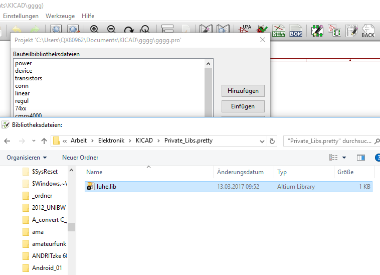

#4933979
Bei Window ist unter C:\Programme ein geschützter Bereich, in dem nur
Administratoren schreiben dürfen.
Mein Vorschlag C:\Arbeit\Elektronik\KICAD\Private_Libs.pretty als
Verzeichnis.
dort habe ich das Schaltzeichen und den Footprint jeweils in einer
Bibliothek abgespeichert, da Kicad das konsequent trennt.
Dann in eeschema dem Schaltplaneditor
Einstellungen->Bauteilbibiotheksdateien->Hinzufügen
Den Suchpfad auch gleich mit  hinzufügen und die Frage nach den
relativen Suchpfad mit nein beantworten, dadurch wird der gesamte
Suchpfad angezeigt.

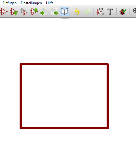

Ich möchte mein Verständnisproblem einmal mit einem Bild zeigen.
Bei Paint in Window wird ein Rechteck mit einer gedrückten linken
Maustaste gezeichnet.
Bei KICAD kann ich das Rechtecksymbol auswählen und mit gedrückter
linker Maustaste eine rechteckige Darstellung zeichnen. Wenn ich am

Bauteile kann ich nun erstellen, auch abspeichern. Es ist jetzt in einem
von mir erzeugtem Verzeichnis. In Eeschema > Einstellungen habe ich das
Bauteil zugefügt und auch den Pfad.
Anfangs konnte ich mein Bauteil weder in Eeschema noch im Bauteileeditor
finden. Es ist schon eine verkorkste Logik: Beim Speichern ist der ganze
Pfad sichtbar (bei mir E:\Arbeit\Elektronik...Bauteilname). Zum
wiederfinden sucht man nicht unter "E:..." sondern unter "Bauteilname".
Der Pfad ist dann nicht mehr sichtbar.
