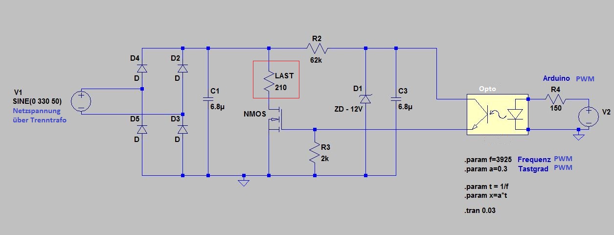

Guten Tag,
ich habe folgende Schaltung aufgebaut, und ein Problem festgestellt.
PWM Tastgard 'a' geht von 0 bis 1 mit 0,01 Schritten (gesteuert durch
Arduino)
Bis Tastgrad = 0,12 passiert nichts, an der Last liegt keine Spannung
an.
Bei Schritten 0,13 ; 0,14 springt die Spannung auf 30V bzw 80V hoch.
Ab 80V is die Spannung sehr gut und wie gewünscht regelbar mit 5 - 7V
Schritten.
Ich dachte zunächst MOSFET schaltet nicht richtig durch, bei so kleiner
Schaltdauer. Die Widerstände R2 und R3 habe ich auf 10 KOhm (10Watt) und
300 Ohm verkleinert, mit der Hoffnung dass, während kleiner Schaltdauer
ausreichend Ladung an MOSFET geschickt wird, war leider nicht der Fall,
Problem ist geblieben wie es war.
Kann was an Optokoppler liegen?
Oder Soll ich mit Schaltfrequenz "spielen".
Leider habe ich keine weiteren Ideen zu meine Problem.
Das soll das werden? Das ist KEIN regelbares Netzteil, eher Murks.
>Arduino)
Hast du das mal mit dem Oszi gemessen? Und zwar an ALLEN relavanten
Punkten in der Signalkette. Arduino-Ausgang und MOSFET-Gate?
>Schritten.
AUA!
Ja. Aber auch an deiner merkwürdigen Schaltung.
MESSEN!
die Gate-Spannung am MOSFET habe ich gemessen, erscheint erst ab a=0,13
-> verstehe es so, dass Opto bis dahin nicht mitgeht.
Was ist genau an der Schaltung merkwürdig? Bitte genauer
P.S danke für hilfreiche Kritik
Was bitte soll die Schaltung machen ?
Sie ist KEIN linear regelbares Netzteil.
Sie gibt die PWM Impulse des Arguino an den MOSFET weiter, und der
schaltet entsprechend kurz ein.
Das funktioniert auch bei deiner Frqequenz, die Aufladezeit zum
Einschalten ist ca. 0.2us und die Entladezeit durch die 2k ungefähr 2us.
Du misst also keine Gleichspannung, sondern gepulste Spannung, die dein
Messgerät wohl nicht anzeigen kann.
Das ist mir auch klar.
Ich messe mit Oszi.
