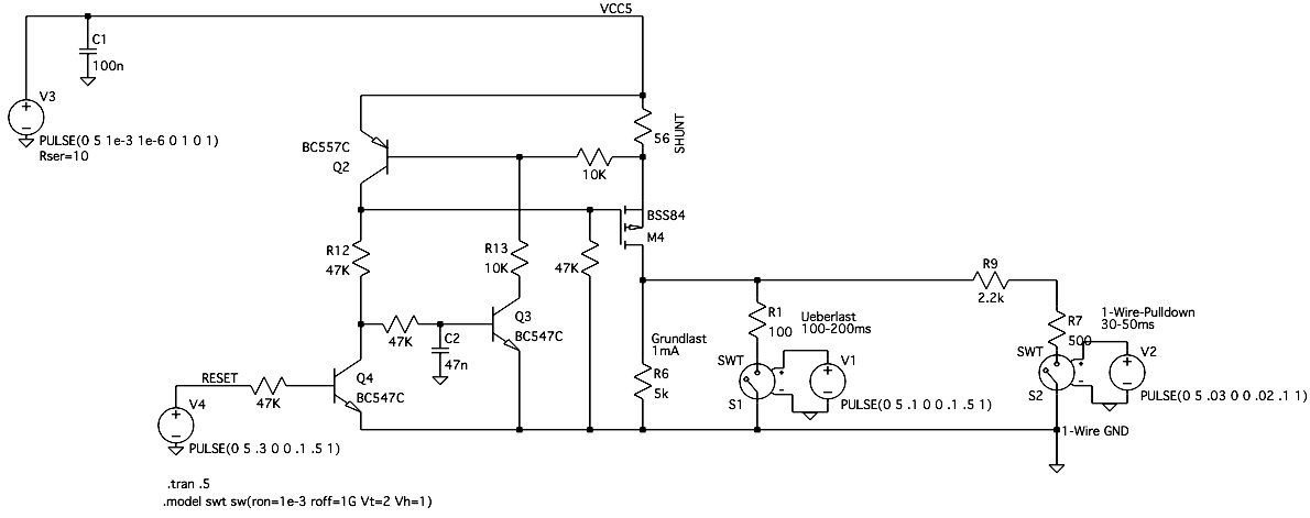

Ich habe in LTSpice mal versucht, eine passende Schaltung
zusammenzustricken, siehe Anhang. In der oberen Hälfte sind erst ein
1-Wire-Puls und dann ein Kurzschluss simuliert, in der unteren Hälfte
ist die Strombegrenzung. 11 Bauteile sind mir aber eigentlich deutlich
zu viel - hat jemand eine geniale Idee?

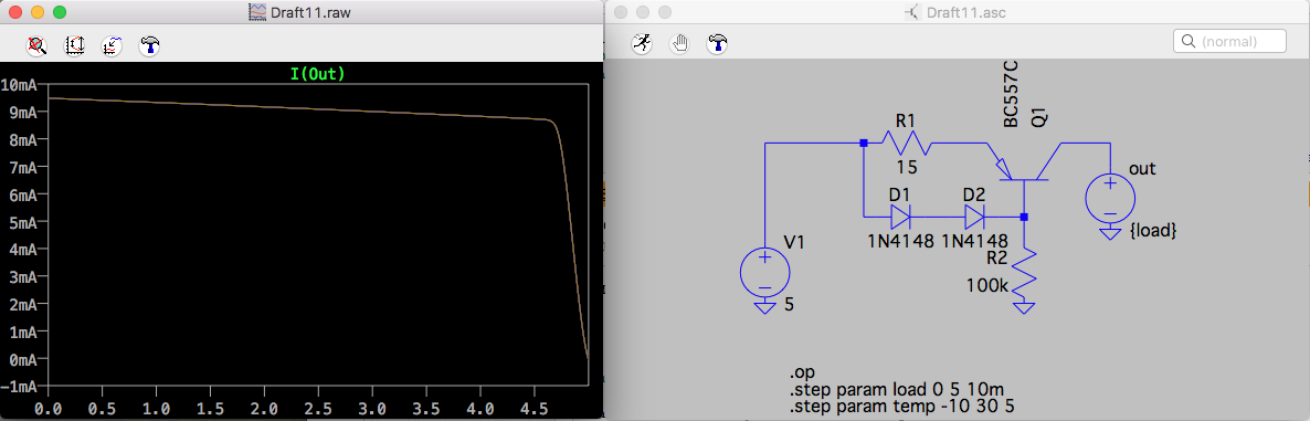

von M. K. (sylaina)

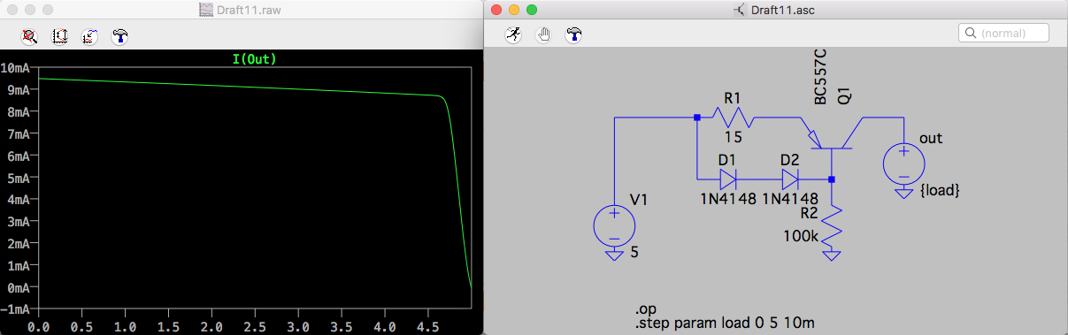

Wenn es nicht sonderlich genau sein muss wäre eine
Strombegrenzungsschaltung mit einem Bipolar-Transistor, zwei
Widerständen und einer Z-Diode bzw. zwei Kleinsignaldioden auch eine
recht preiswerte Lösung, siehe Anhang.
von Falk B. (falk)
@M. Köhler (sylaina)
Die Schaltung ist OK, aber ein U-I Kennlinie wäre deutlich
aussagekräftiger.

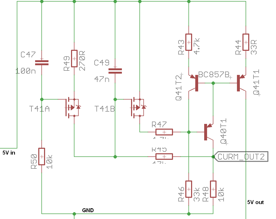

von Joe F. (easylife)
Vorschlag anbei.
Die Zeit zwischen Strombegrenzungs-Modus (ca. 10mA) bis zum Abschalten
kann über C2 verändert werden. Momentan ca. 1ms

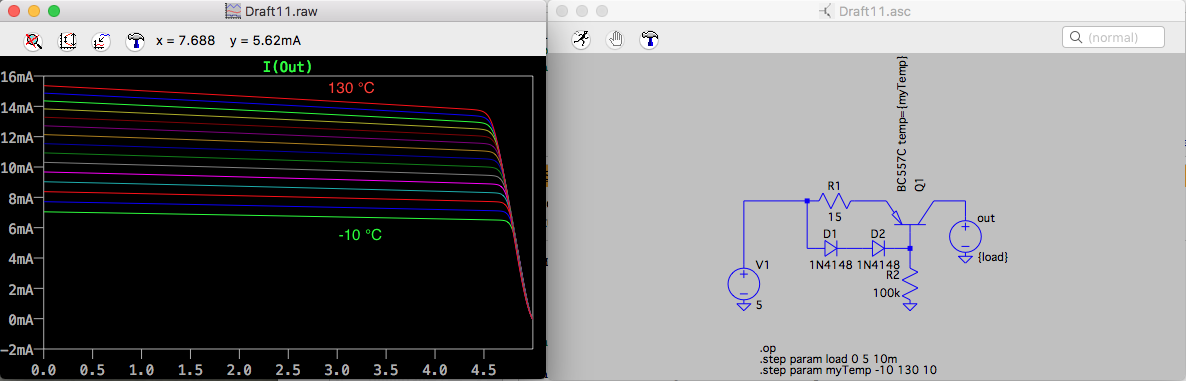

von M. K. (sylaina)
> aussagekräftiger.
Du meinst so?
von Falk B. (falk)
@ M. Köhler (sylaina)
>> aussagekräftiger.
>Du meinst so?
Genau. Und wenn du jetzt noch die Temperatur in mehreren Schritten
änderst, sieht man wie gut oder auch schlecht diese einfache
Strombegrenzung ist.

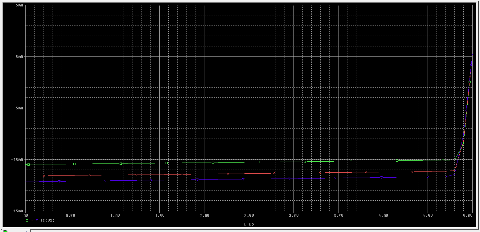

von M. K. (sylaina)
Hab ich auch mal gemacht.
strombegrenzung 3: Temperatur ändert sich global für alle Bauteile
strombegrentung 4: Temperatur ändert sich nur für den Transistor
strombegrenzung 5: Temperatur ändert sich für den Transistor und die
Diode D2
Fazit:
Bleiben alle Bauteile auf einer ähnlichen Temperatur ändert sich quasi
nichts für die Schaltung. Ist aber doch eher unwahrscheinlich, der
Transistor dürfte wohl am Wärmsten werden, daher das nächste Bild.
Das zeigt, dass die Strombegrenzung mit heißerem Transistor immer weiter
nach oben weg driftet. Ist nicht so schön da sich das System so immer
mehr aufschwingen würde (Strom heizt Transistor auf, Transistor leitet
mehr Strom, mehr Strom heizt Transistor noch mehr auf usw.).
Im letzten Bild sind der Transistor und die Diode D2 thermisch quasi
gekoppelt, erwärmen sich gleichmäßig. Je heißer es wird desto eher setzt
die Strombegrenzung ein. Hat den Vorteil, dass sich das System nicht
aufschwingen kann, der Nachteil ist halt, dass es bei höheren
Temperaturen eher zum Eingriff der Begrenzung kommt was vielleicht auch
nicht so gewollt ist.
Muss man halt mal schaun ob das Verhalten so ausreichend ist, könnte
aber eine akzeptable Strombegrenzung darstellen. Ich würde den
Transistor und die Diode D2 thermisch koppeln damit sich das System
nicht aufschwingen kann bzw. man es dem System schwer macht sich
aufzuschwingen.
von Max G. (l0wside) Benutzerseite
@Joe F: Wow, ich bin begeistert! Super!
Jetzt muss ich als Digitalo nur noch verstehen, was da genau passiert.
Hätte ich bei Prof. Schuhmacher 1995 doch nur aufgepasst ;)
Gruß,
Max
Ist nicht sooo kompliziert.
Es sind im wesentlichen 2 Funktionsblöcke.
Der Shunt + Q2 + M4 + der 47K-pulldown am M4 bilden die Strombegrenzung
auf ca. 10mA.
Wenn am Shunt >= ca. 0.6V abfällt, wird Q2 leitend und erhöht die
Gate-Spannung an M4 so weit, dass sich am Shunt die 0.6V einstellen. Es
fließen dann die 10mA. Der Widerstand des Shunts bestimmt also den max.
Strom (R_shunt = 0.6 / I_max).
Um dann nach einer Weile entgültig abzuschalten, wird C2 über R12 und
den 47K links neben C2 aufgeladen. Wenn die Spannung an der Basis von Q3
hoch genug wird, wird Q3 leitend und zieht die Basis von Q2 noch weiter
nach unten.
Q2 lässt dann noch mehr Strom zur Basis von Q3 durch.
Dadurch latchen sich Q2 und Q3 gegenseitig.
Zum Resetten muss C2 wieder entladen werden, und die Basis von Q3 unter
0.6V gebracht werden. Dafür ist Q4 zuständig.
Das ganze ist wie die vorherigen Beiträge erwähnt haben ziemlich
temperaturabhängig.
Wenn man aber mit einer Genauigkeit von ca. +/-50% leben kann, ist das
eine günstige Alternative.

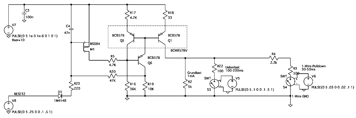

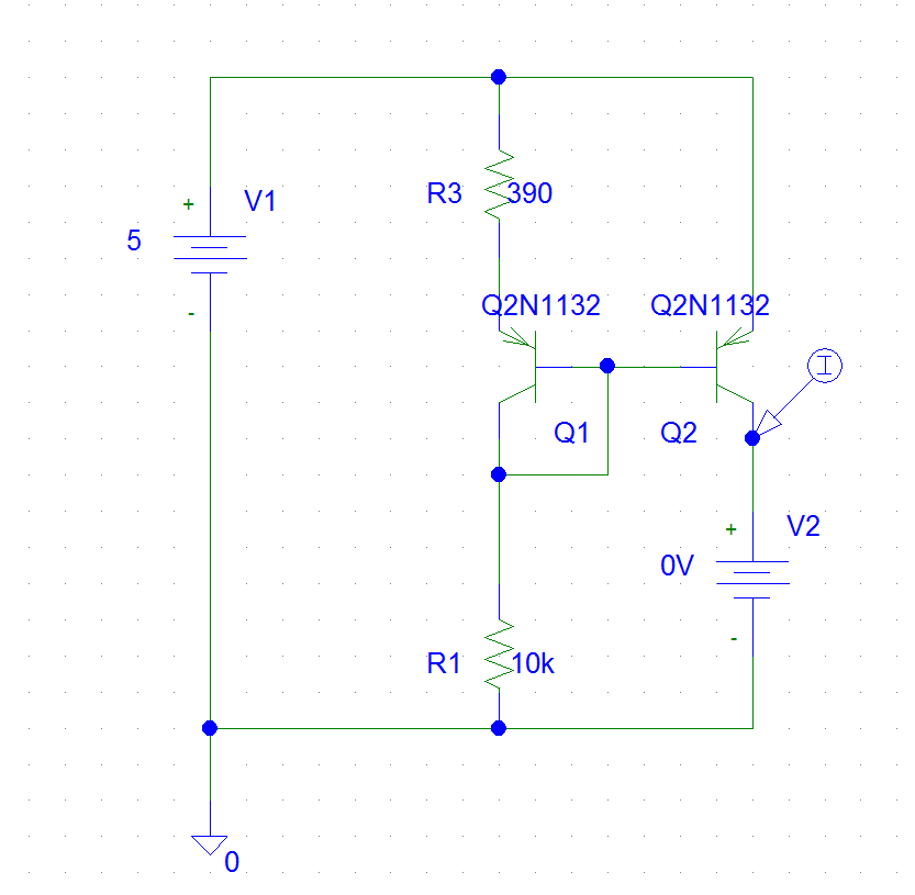

von Falk B. (falk)
Man könnte auch über einen asymmetrischen Stromspiegel nachdenken. Wenn
man einen Doppeltransistor nimmt, ist auch die thermische Kopplung wie
auch Ähnlichkeit der Parameter (matching) sehr gut. Doppeltransistoren
gibt es im SOT23 Gehäuse und die Widerstände können 0603 oder kleiner
sein.
Basierend auf Falks Idee mit dem Current Mirror nochmal eine verbesserte
Version. Temperaturabhängigkeit ist wesentlich geringer.
Q1 und Q5 möglichst als matched pair.
Sorry, dass es mit der Rückmeldung etwas gedauert hat. Ich bin
begeistert!
Ich pinsle das jetzt mal im Adler und bestelle Leiterplatten.
Rückmeldung dann in 3-4 Wochen, je nachdem, wie schnell OSHPark liefert.

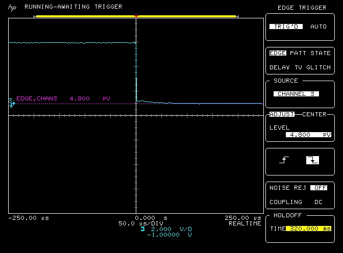

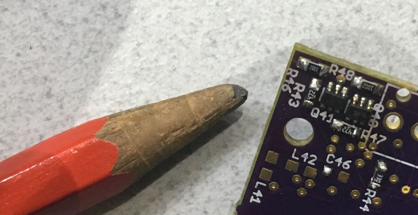

So, erste Rückmeldung.
Nachdem ich den erst vergessenen Shunt (R18) eingelötet hatte,
funktioniert zumindest die Strombegrenzung - das Netzgerät meldet bei
Raumtemperatur exakt 10mA. Nach Erwärmen mit dem Heißluftfön sind´s dann
11mA. Das genügt am Genauigkeit vollkommen.
Fotos von Vorder- und Rückseite der (echt klein ausgefallenen) Schaltung
anbei. Auf 4 Lagen und mit SC-88 statt SC-70 und 0402 statt 0603 wär´s
vermutlich noch kleiner gegangen.
Nur das Abschalten klappt noch nicht. Ich fummle an einem der nächsten
Abende mal Drähtchen dran und schaue mit dem Oszi, wo es hängt. Dann
gibt es (ziemlich sicher) auch Oszi-Bilder.
Vielen Dank an Joe, sylaina und Falk!
Max
Die abgeänderte .asc finde ich gerade nicht mehr, deswegen der
Schaltplanausschnitt aus dem Adler.
Im Grunde 1:1 deine Schaltung, nur habe ich den Reset durch C47/R50
ersetzt. Grund: das ganze sitzt hinter einem ADUM6412, an dem ich keinen
Kanal für den Reset mehr frei habe.
Messungen wie versprochen bei Gelegenheit, aber nicht mehr heute am
Karfreitag.
Gruß,
Max
Wo kommt denn das Signal "CURM_OUT2", welches vermutlich das
Reset-Signal ist, dann jetzt her?
Dieses Signal hast du offensichtlich an den falschen Punkt gelegt.
Es soll vermutlich an das Gate von T41A, und mit T41A willst du das
Reset-Signal invertieren (also low-aktiv).
Dann sollte aber auch C47 an GND und R50 an 5V_in.
Was für ein FET ist T41A/B?
Ich meine, prinzipiell kann man ja auch darüber nachdenken, ob man diese
Abschaltung überhaupt braucht. 10mA bei 5V (50mW) richten ja vermutlich
auch dauerhaft keinen Schaden an...
Hallo Joe,
CURM_OUT2 ist ein Ausgang, mit dem ich zurücklese, ob die Abschaltung
zugeschlagen hat.
Im Grunde würde es aber auch reichen, auf die Abschaltung zu verzichten
und das über den uC zu erledigen. Schaden entsteht tatsächlich keiner,
nur ggf. Datensalat.
T41 ist ein NX3008, Schwellspannung 1V.
Gruß,
Max
Also im Augenblick verhinderst du mit T41A, C47 und R50, dass die
Abschaltung aktiviert werden kann.
T41A ist dauerhaft leitend und zieht das Gate von T41B dauerhaft nach
oben, so dass die Abschaltung durch T41B nicht mehr stattfindet.
Mir ist nicht klar, was du erreichen möchtest.
Wenn du kein Signal zum (automatischen) Resetten des abgeschalteten
Zustandes hast und die Abschaltung aktiviert wird, dann musst du im
Überstrom-Fall die 5V_in (von Hand?) abschalten, damit die Schaltung
zurückgesetzt wird.
Um die Abschaltung zu aktivieren müsstest du einfach nur T41A entfernen.
Damit sind dann auch C47, R50 und R49 überflüssig.
Zum Testen kann man auch einfach R49 rausnehmen um sich Lötarbeit zu
sparen.
Es könnte sein, dass die Abschaltung ein wenig zu früh (bei weniger als
10mA) einsetzt, da der NX3008 eine kleinere V_GSth hat als der BSS84.
In diesem Fall setzt du noch einen Widerstand parallel zu C49 (so im
Bereich von 47K...220K vermutlich).
In der Tat, da habe ich mich schon intelligenter angestellt. Kann mich
nur selbstkritisch auf Bob Widlar beziehen:
http://theamphour.com/wp-content/uploads/2011/03/bob_widlar_digital-689x1024.jpg
Wenn ich C47 und R50 vertausche, sieht es in der Simulation deutlich
sinnvoller aus. Getestet habe ich es noch nicht, hoffentlich schaffe ich
es morgen an den Lötkolben.
Simulationsdateien anbei: meine Eagle-Schaltung als -v2.asc, mit C47 und
R50 vertauscht als -v3.asc.
Gruß und Frohe Ostern,
Max
Nach Umlöten C47/R50 noch mal getestet. Das sieht gut aus. Den
Kurzschluss habe ich mit einer Pinzette erzeugt, deswegen sind es in der
Begrenzungsphase auch nur ein paar mV. Die Schaltung macht aber
zuverlässig aus (und nach Zyklen der Versorgungsspannung auch wieder
an). C47/R50 müssten 100nF/10k sein.
Könnte auch 1nF, 47K oder 100n/1K sein, total egal. Hauptsache der T41A
wird nicht leitend.
Wie gesagt, C47, R50, R49 und T41A sind in diesem Fall komplett
überflüssig.
Das Reset-Signal ist nicht als Power-on-Reset gedacht, sondern um den
abgeschalteten Zustand zu resetten (in den Zustand "Strombegrenzung").
Da dir aber das nötige Reset-Signal eh fehlt, kannst du auf diesen
Schaltungsteil komplett verzichten.

Spricht was dagegen, T41B durch einen PNP zu ersetzen? Dann ließe sich
das elegant mit zwei doppelten BC857 erschlagen. Die Simulation sagt
(nachvollziehbarerweise), dass dann C49 deutlich größer ausfallen
sollte, 680nF könnten passen.
Keine gute Idee. Der FET wird hier als eine Art Spannungskomparator
eingesetzt, und hier möchte man keine allzu geringe Gatespannung haben.
Der FET hat auch die schöne Eigenschaft, dass aus dem Gate kein Strom
herauskommt (im Gegensatz zum PNP).
Man kann es vermutlich mit schlechteren Eigenschaften auf einen PNP
umstricken, eleganter wird es dadurch aber nicht, da der Transistor
schon deutlich früher leitend wird.
Der C49 ist drin, um bei kurzzeitigen Lastspitzen nicht sofort
abzuschalten. Inwieweit ein 680nF im Zusammenspiel mit einem PNP helfen
soll erschließt sich mir nicht. Man müsste eher einen Widerstand
parallel zu C49 legen.
Aber wie gesagt: lass' mal lieber so mit dem einen Transistor mehr. Und
ein BSS84 statt des NX3008 wäre eigentlich günstiger.
