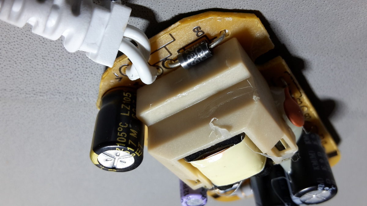

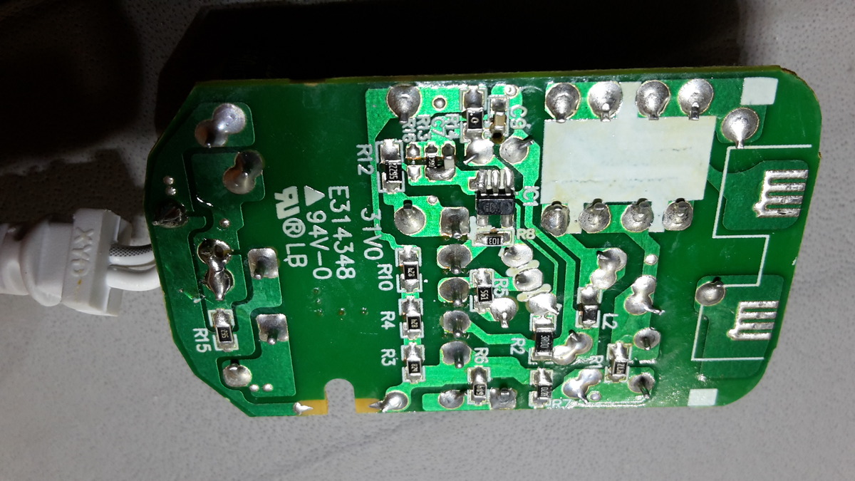

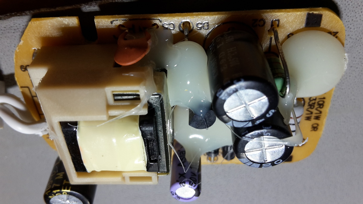

ich möchte einen Bewegungsmelder für Batteriebetrieb 4,5V mit einem
Steckernetzteil 5V betreiben. Das funktioniert auch.
Nun habe ich ein weisses Steckernetzteil vom Fritz Fon übrig und würde
das wegen dem weißem Gehäuse und dem weißen Kabel gern benutzen. Sieht
an einer weißen Wand einfach besser aus.
Das Netzteil liefert 5V  und max. 700mA. Die 5V sind auch wirklich da.
Für den Zweck mehr als ausreichend.
Leider schaltet dieses Steckernetzteil den Bewegungsmelder immer wieder
nach ziemlich genau 1 Sekunde ein.
Ich habe am Ausgang mit Elko 100µf und 100nf Kerko getestet, bekomme es
aber damit nicht ruhig. Ferritring nützt auch nichts.
Was könnte ich noch versuchen um das ständige wieder einschalten zu
verhindern?
Im Anhang Bilder des geöffneten Netzteil.
Sorry, die Bilder werden beim hochladen gedreht, bei mir sind sie
richtig herum.
Danke
Tom

Wie viel Strom brauchst du denn mit dem Bewegungsmelder? Vielleicht
reicht schon ein RC-Glied zur Siebung aus, wenn die Verlustleistung zu
verkraften ist? Wenn du den Verlust verkraften kannst, dann ist das
übern Daumen gepeilt die eleganteste Lösung.
Für ein schnelles "Hochfahren" der Spannung vielleicht noch 1-2 in Reihe
geschaltete Dioden parallel zum Widerstand. Dann muss der Strom über den
Widerstand nur fließen, wenn die Spannung im "richtigen" Bereich ist.

Entkopple die Elektronik über eine Diode + Elko. Das wiedereinschalten
passiert durch den Versorgungsspannungssprung beim verlöschen der LED.
Das Netzteil scheint ev. nicht so Spannungsstabil zu sein wie das
funktionierende.
