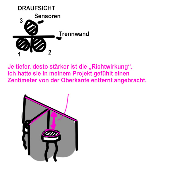

Heyho zusammen,
ich hab da die ein oder andere Frage zu meinem kleinem Projekt ,das ich
vorhabe zu entwickeln.
Hier erstmal eine kleine Vorstellung :
Also ich würde gern eine kleine Solarzelle dazu bringen ,sich immer der
Lichtquelle zuneigt, im Prinzip so wie Sonnenblumen, nur ohne das
"einschlafen und aufwachen" morgens und abends ^^.
Wie ich das umsetzen will ist ja fast schon logisch, also per
Sensortechnik. Der MC mit dem ich arbeite ist ein handelsüblicher 8052
AT89C5131A, zugehörige Treiber habe ich auch schon.
Im Anhang ist eine (sehr) grobe Skizze die ich innerhalb von 3 Minuten
mit Paint gemacht habe, wie ich mir vorgestellt habe die Sensoren
anzubringen. Was haltet ihr so von der Idee??
Die Drehung will ich mit einem Schrittmotor machen , ich denke mal einen
mit so 200 einzelnen Schritten. Wenn ich von meinem MC aus den
Motor,bzw. andersrum ansprechen möchte, brauche ich da einen AD-Wandler
oder geht das auch so?
Das ganze soll so ablaufen ,dass wenn der MC Strom bekommt er dem Motor
sagt "Hey dreh dich um 360° und check ab von wo licht kommt" . Während
er sich dreht, gleicht er die ganze Zeit die Werte der drei Sensoren ab
und nachdem er sich einmal gedreht hat dreht er sich zu der Position, an
der er insgesamt den höchsten Wert bekommen hat. Nun soll er sich so
ausrichten, dass der mittlere Sensor den höchsten Wert ausgibt. Und nach
gewisser Zeit, so 5 min soll er wieder drehen ,für den Fall ,dass die
Lichtquelle gewandert ist. Der gesamte Prozess soll jederzeit per
externem Interrupt unterbrochen und zurückgesetzt werden können.
Solche Späße wie den Wert ,den ich momentan an Strom gewinne und das
dann auf dem LCD-Display anzeigen lasse ,bleibt erstmal ein Plan für die
Zukunft. Momentan möchte ich es erstmal soweit schaffen.
Hat mir jemand Tips oder Ideen was ich am besten wie machen könnte oder
was für Bauteile für die Sensoren oder den Schrittmotor am besten zu
verwenden sind??
Danke für eure Hilfe :3

von Soeren K. (srkeingast)
Das macht man mit zwei antiparallelen Photodioden oder kleinen
Solarmodulen.
https://google.com/patents/DE4306656A1?cl=de
> verwenden sind??
Sicher, das du einen Schrittmotor brauchst? Es wäre vermutlich viel
einfacher, ein kleines RC Servo zu nehmen, wenn dir ein Halbkreis
genügt. Zwei davon könnten neigen und drehen. Da ist Motorelektronik und
Mechanik fertig, kostet nicht viel und ist simpel mit Servoimpulsen
anzusteuern. Schaltet man den Strom zu ihnen ab, kostets auch keine
Batterie.

von R. M. (Gast)
Nicht das ich jetzt den Spielverderber geben möchte, aber hier haben
sich schon Einige die gleichen Gedanken gemacht:
https://www.mikrocontroller.net/articles/Sonnenfolger_/_Heliostat
von Michael B. (laberkopp)
Seit 4.5 Milliarden Jahren dreht die Sonne r3echt zuverlässig um die
Erde, so genau daß man die Uhr danach stellen kann.
Es ist komplett überflüssig, ein Panel nach der Richtung der höchsten
Helligkeit auszurichten, denn entweder scheint die Sonne direkt oder
diffus aus der Richtung in der sie steht.
Man braucht nicht mal eine Uhr, nur einen (Synchron-)Motor der in 24
Stunden die Panels ein mal rumdreht entlang der Ekliptik.
Spar dir deinen uC also für was anspruchsvolleres auf.
Wenn man auf einem Campingmobil oder Schiff das Panel während der Fahrt
ausrichten will, nimmt man 2 Sesnoren für die Ost-Wert Drehung und dreht
einfach dort hin, von wo mehr licht kommt, und nutzt einen davon mit
einem dritten Sensor für die Süd Nord bzw. Kippbewegung und dreht dort
hin, von wo mehr Licht kommt. Das geht einfach analog:
  +---+---+---- +12V
  R   R   | R mit ähnlichem Widerstandswert wie die LDRs im Licht
  |   |   | OpAmp, leistungsstark genug für den Motor, z.B. L272/LM675
  |   |  |  >--(M)-- Masse
 LDR LDR  |
  +---+---+---- -12V
Also wieder keine sinnvolle Anwendung für deinen uC

von Raphael G. (steggesepp)
Hi Solarpanel,
Ich habe sowas ähnliches schon gemacht und man erreicht eine ziemlich
exakte ausrichtung dadurch, dass man die Sensoren dicht aneinader
positioniert und eine trennwand zwischen ihnen einfügt. seitlich
einfallendes licht soll aber möglich sein, deshalb nicht einfach eine
Bohrung machen und die darin versenken.
Sobald (wie auf dem Bild dargestellt) Sensor 1 & 2 gleichhell
ausgeleuchtet werden hast du auf einer Drehachse das Modul ausgerichtet,
sobald dann 1&3 oder 1&2 gleichhell sind hast du auf der zweiten
Drehachse ausgerichtet
(kann sein dass du den sensor 3 dann mit einer seitlichen wand auch noch
abschirmen musst damit dieser nicht mehr streulicht einfängt als der 1&2
sensor). Das mal vom Sensorprinzip her. Sobald du die quelle hast kannst
du durch wiederholtes abfragen und ausrichten so der Quelle ziemlich
einfach folgen.
Ich hoff das ist eine Lösung wie du sie dir vorstellst, ohne
Sonnentrajektorie in den Speicher zu schrieben und ein Kompass
einzubauen :p
Es geht nicht darum, dem Sonnenlicht zu folgen sondern einer künstlichen
Lichtquelle. Ich bin sogar eher noch einer von den Jüngeren, jedoch
versuche ich im Interesse des Fragenden antworten zu liefern, denn wege,
wie man es gänzlich anders machen kann habt ihr ja schon genannt :).
Ich behaupte, dass das direkt einstrahlende Licht immernoch die stärkste
leuchtkraft hat (siehe Schattenwurf im Allgemeinen). Es gibt sicherlich
auch Situationen bei der man mit der Methode nicht das perfekte Ergebnis
erhält (Wäre ja nicht korrekt, zu behaupten, dass es immer funktionieren
würde ;)). Dafür würde sich das System abends nicht zur Ruhe legen wie
der von euch genannte Sonnenfolger, sondern er würde sich zur nächsten
Straßenlaterne ausrichten und auch Nachts noch etwas Energie liefern xD
(Achtung, ironie).
Und ja ich würde einen Scanmodus implementieren. Es hängt halt immer von
der Aufgabenstellung ab, und die kennen wir nicht im Detail. Ein
bisschen tüfteln will er selbst ja bestimmt auch noch :).
PS: Er könnte auch einfach das Panel ohne Sensoren drehen und anhand der
Energieausbeute die Position bestimmen (Nur so ein Gedanke, kA wie
nutzbar die Idee ist, bin kein Photovoltaikspezi).
Cheers
