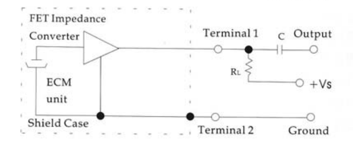

Elektretmikrofon wo zur Hölle kommt GND und wo der 10k Widerstand nach Plus ran?
Gast #4930096
ich habe gelesen dass da im Mikrofon bescheuerterweise ein Vorverstärker
drin sein soll der kaputt geht wenn die Spannung falschherum anliegt.
wenn das wahr ist: wie soll ich denn wissen wie herum der eingebaut
wird? nichts steht drauf, keine deutliche Verbindung mit dem Gehäuse,
kein rot-scharz/rot-blaues Kabelpaar, sondern durchsichtig-weiß. toll.
Dann wird das ganze Projekt gleich scheitern nur weil es keine
vernünftigen, einfachen Mikrofonkapseln mehr gibt.
und nein jetzt hat kein elektronikladen mehr geöffnet.
und ja die Schaltung soll vor Mitternacht fertig werden:(
Hoffentlich kann mich jemand aufklären.

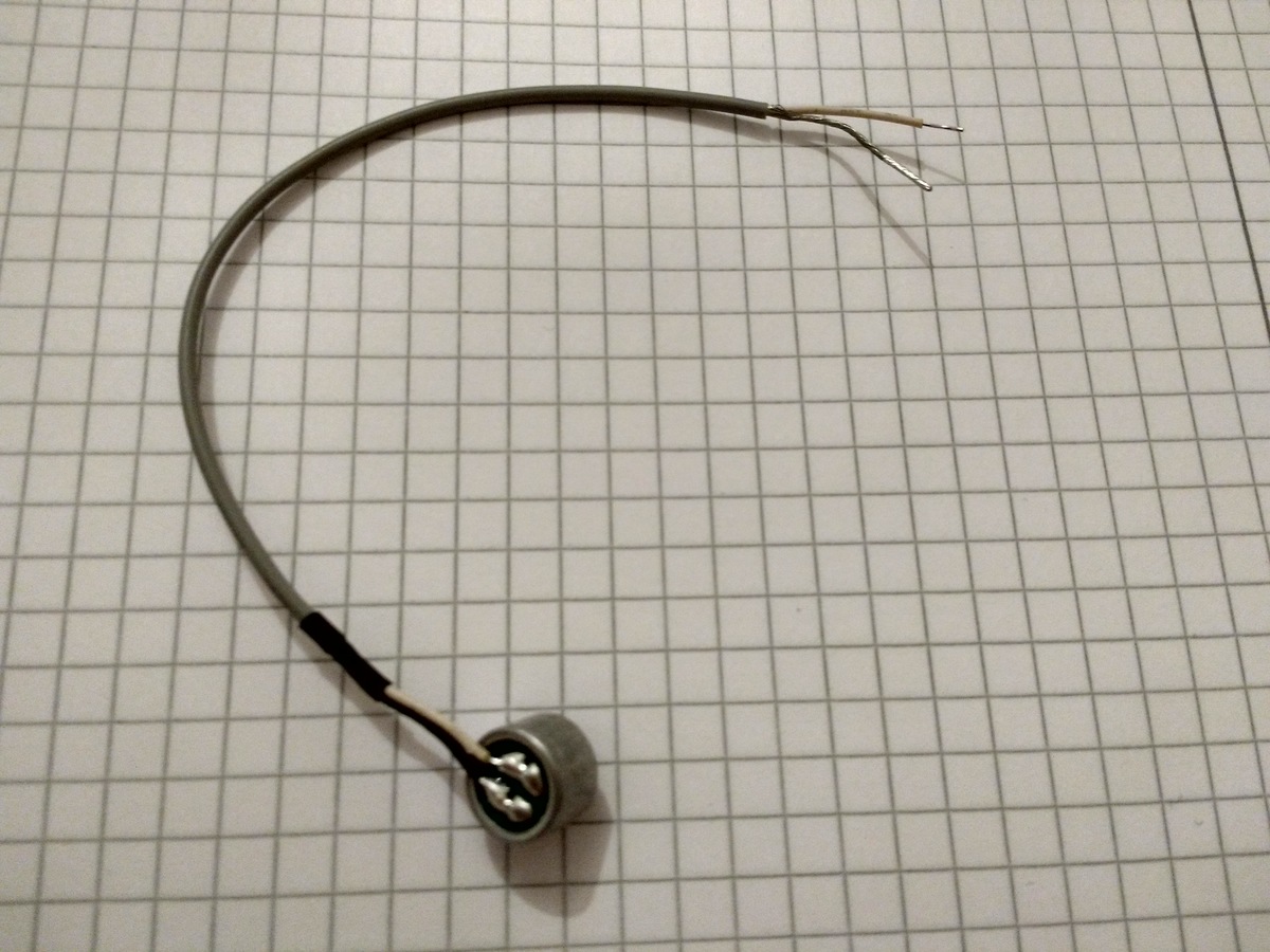

Bild zeigt elektret mikro von segor "EMY-62 NL"
danke
Sieht ziemlich deutlich aus ... Das eine scheint nach Schirm auszusehen
und das andere Kabel ist weiß ... Was wird wohl was sein ;-)
Soweit ich mich erinnern kann, müsste einer der beiden Pins auf dem
Gehäuse liegen, das wäre dann Masse.
m.E. befindet sich im Datenblatt keine Angabe zu der Anschlussbelegung
bin ich zu dumm dafür oder was? da steht nichts!
also ist jetzt das metallische Drahtende - und das weiß isolierte plus?
(Firma: matzetronics)
> drin sein soll
Das ist nicht bescheuert, sondern ein zur Funktion essentielles Teil.
Eine Elektretkapsel besitzt als zentrales Element eine hauchdünne
Memebran, und auf der dieser Mebran gegenüberliegenden Elektrode ist
eine Spannung 'eingefroren' (Elektret-Effekt). Diese Elektrode muss
extrem hochohmig abgegriffen werden und das macht der 'bescheuerte'
Verstärker.
Ohne den geht nix.
