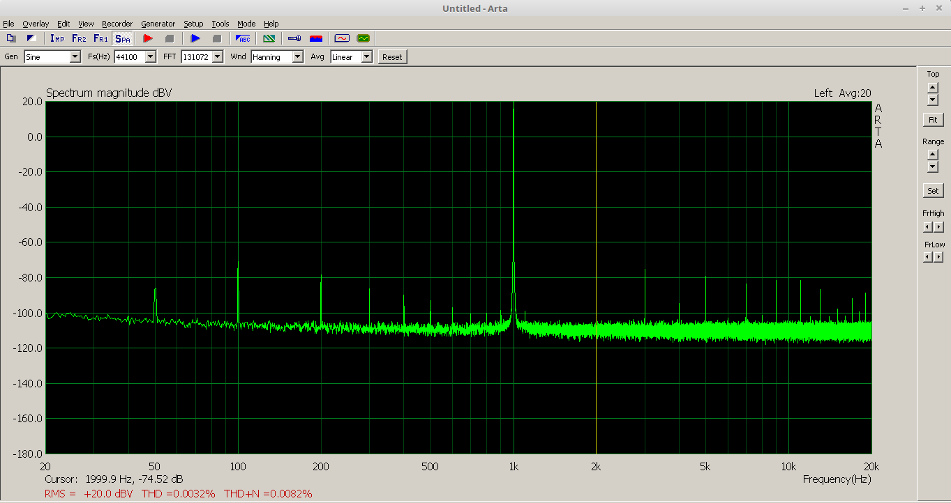

Um meine Aussage zu untermauern hänge ich mal eine Messung an, die ich
am TPA3255-Evalboard durchgeführt habe.
Das Ganze im BTL-Betrieb, mit 1kHz Sinus, bei 10Vrms Ausgangsspannung, 5
Ohm Last und rund 40V (unstabilisierter!) Betriebsspannung.
Gemessen wurde mit ARTA und einer Creative EMU-0202 Soundkarte.

Gast #4930621
MaWin schrieb:
> voltwide schrieb:
>> Da bist Du wohl nicht auf dem aktuellen Stand.
> Statt rumzulabern lese ich einfach das Datenblatt.
> Bist du damit überfordert ?
Und schon wieder bist du der Erste, der pampig wird. Den Beissreflex
musst du dir mal abtrainieren.
Und unter 0,1% THD kommt der auch. Steht auch im Datenblatt. Nur halt
D-typisch bei deutlich verringerter Ausgangsleistung.
Die Allgemeinaussage "Class D hat hohe THD" ist nicht haltbar.
