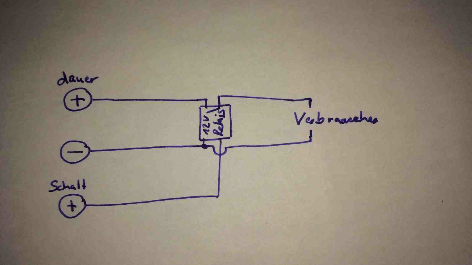

Mein Problem ist folgendes: Ich habe im Auto einen Bluetooth Empfänger
verbaut, der Strom über einen unter der Verschalung an die 12V-Dose
angeschlossenen USB-Adapter mit Strom versorgt wird. Weil die Dose bei
meinerm Auto auf Dauerplus liegt, habe ich, damit der Empfänger mir
nicht die Batterie leersaugt, von der Beleuchtung der Dose, welche mit
dem Drehen des Zündschlüssels geschaltet ist, Schaltplus geholt und
versorge damit ein Relais, welches den Empfänger bei ausgeschaltetem
Motor vom Strom trennt.
Funktioniert soweit auch ganz gut, das Problem ist, wenn ich an der
Ampel mal kurz den Motor ausschalte, ist sofort auch der Empfänger vom
Netz, und ich muss ihn erneut verbinden – auf die Dauer sehr mühsam.
Ich hatte vor eine kurze Verzögerung einzubauen, damit das Relais
angezogen und der Empfänger verbunden bleibt. Es geht wirklich höchstens
um 1-2 Sekunden, danach kann ich ja den Zundschlüssel zurück auf Strom
fliesst drehen, ohne gleich die Zündung zu betätigen.

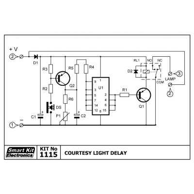

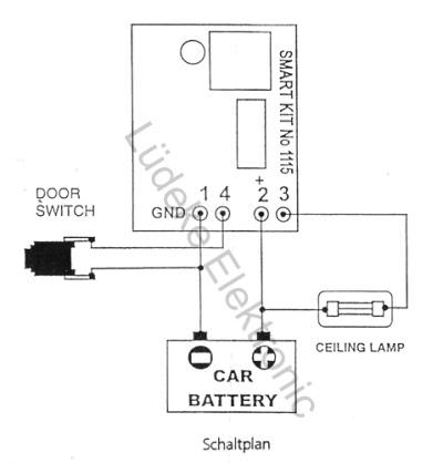

Nun habe ich mir dieses Teil besorgt, ohne zu sehen, dass es auf Maße
geschaltet ist:
https://www.luedeke-elektronic.de/de/Elektronik-Bausaetze/Lichteffekte/Innenlicht-Verzoegerung-Ausschaltverzoegerung-KFZ-12V-DC-B1115.html
Leider ist mein Schaltsignal jedoch auf einer Plusleitung...
Gibt es eine Möglichkeit, den Bausatz so zu modifizieren, dass er auf
Plus angesteuert werden kann? Oder eine sonstige Lösung für mein
Problem?
Gruss Rafa
Natürlich. Dein Innenbeleuchtungsverzögerer schaltet doch ein Relais.
Das schaltet derzeit COM gegen Masse, COM kann aber problemlos von Masse
abgetrennt werden und gegen plus schalten.
Dass klingt doch schon mal sehr vielversprechend, Danke!
Ist mir aber noch nicht ganz klar, was du meinst.
Meinst du das im Bausatz eingebaute Relais, oder das externe? Muss ich
den Bausatz modifizieren?
Sorry, bin leider ziemlicher Anfänger :/

Hi MaWin
Sorry ich stehe wohl immer noch etwas auf dem Schlauch...
Wie genau muss ich die Schaltung modifizieren?
Ich rekapituliere: ich habe Schaltplus, Dauerplus und Masse. Das Ziel
ist, dass die Schaltung das Dauerplus zu einem geschalteten Kreis macht.
Ich habe im Gegensatz zur Standardanwendung des Bauteils drei Inputs
(Plus, Schaltplus und Masse) dafür aber keinen Türkontakt.
Wenn ich das Bauteil richtig verstanden habe, fliesst dort bei nicht
gedrücktem Türschalter Strom und bei gedrücktem Türkontakt und
abgelaufener Nachlaufzeit nicht.
Bei mir ist das Ziel, dass bei Schaltplus fliesst, wenn Schaltplus
wegfällt noch ein paar Sekunden weiterfließt und dann auch abschaltet.
