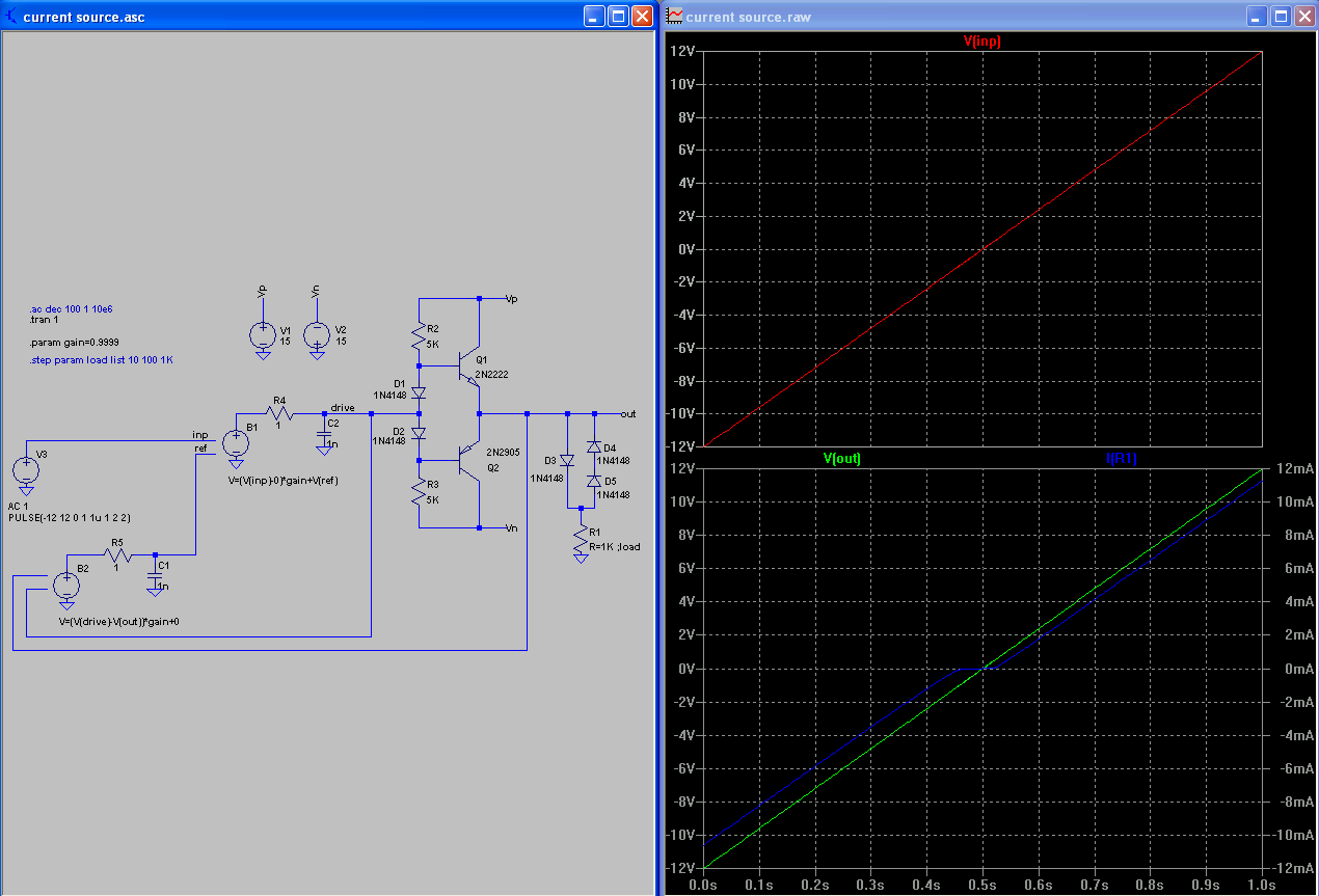

Ich habe diesen Schaltungsvorschlag bei EDN ausgegraben und simuliert.
Nur ist mir die Funktion unklar. Auch das Ergebnis ist nicht so, wie sie
dort behaupten. Dazu habe ich testweise antiparallel unterschiedlich
lange Diodenstränge als Last angeschlossen und dann geschaut, ob der
eingeprägte Strom tatsächlich unabhängig von der Spannung ist. Mir
scheint es ist nicht so. Auch der Differenzabgriff der Spannungen an der
Ausgangsstufe kann so doch nicht funktionieren. Oder?
Die AD620 habe ich durch BV-Quellen ersetzt. Dabei fiel auf, daß die
Verstärkung kleiner 1 sein muß, was in der Beschreibung auch nicht
erwähnt wird.
Schrott oder nicht Schrott?
Der Originallink zum Vergleich:
http://www.edn.com/design/analog/4313956/Two-instrumentation-amps-make-accurate-voltage-to-current-source
Irgendwelche Referenzen zu dem Artikel fand ich bei Tante Google auch
nicht. Im Prinzip wäre die Schaltung ja toll. Wenn sie funzen würde.

I(out) = V(in)/R(L). Das bedeutet, dass der Ausgangsstrom von der Last
abhängt.
Wenn ich das richtig verstehe wird durch die Schaltung nur der
Innenwiderstand von V(in) beseitigt.
Die Formel ist ja nur das Ohmsche Gesetz unter der Bedingung, dass V(in)
keinen Innenwiderstand hat.
Der Strom hängt schon vom Lastwiderstand ab.
Die Schaltung macht meiner Meinung nach nur Sinn wenn der Lastwiderstand
konstant ist.
MfG
egonotto

Wenn es eine Stromquelle wäre,
müsste bei Verkleinerung von R1 zB. auf 1/10tel der Strombereich
weiterhin von -12mA bis +12mA gehen, der Vout-Bereich dann von -1,2V bis
+1,2V.
Das tut es aber nicht!
> konstant ist.
So ist es.

Für eine Stromquelle brauchst Du einen Meßwiderstand im Lastzweig. Je
nach Stromgröße und Genauigkeit ist ein 4-Leiter-Widerstand notwendig.
Vorzugsweise sollte der im GND-seitigen Anschluß sitzen.
Muß die Last direkt an GND liegen, wirds extrem aufwendig für Präzision.

Was ich nun nicht verstehe ist, wenn offensichtlich der zweite
Verstärker nur die Differenzspannung über den Booster kompensiert, warum
dann nicht einfach die klassische Schaltung aus feld-wald-wiesen OpAmp
und Rückkopplung abgenommen hinter dem Booster? Ist wohl ein
Marketinggag um den teuren AD620 zu promoten?
Und eine Stromquelle ist es einfach nicht, basta!!
