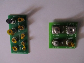

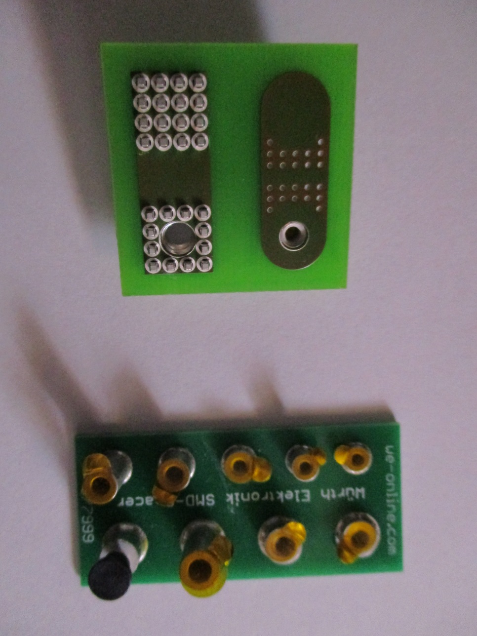

ich habe gute Kontakte zu WE, da gibt es diese Hochstromkontakte, habe
die aber nicht im Katalog finden können. Kein Problem, kann ich anrufen.
Die Tragen 50 A, Stehbolzen bzw. Gewindebuchse M6 also nicht wirklich
ein Steckverbinder. Wir hatten auch mal ein Problem mit einer
Gartenbahn, 24 VDC und 40 A SITOP-Netzteil, wir haben dann 2 x 4 mm²
Lautsprecherkabel genommen.
In solchen Dimensionen erschrickt man schon mal. Natürlich müssen auch
die Leiterbahnen den Strom tragen können.
Bei Interesse einfach mal melden, dann nehme ich Kontakt auf.
