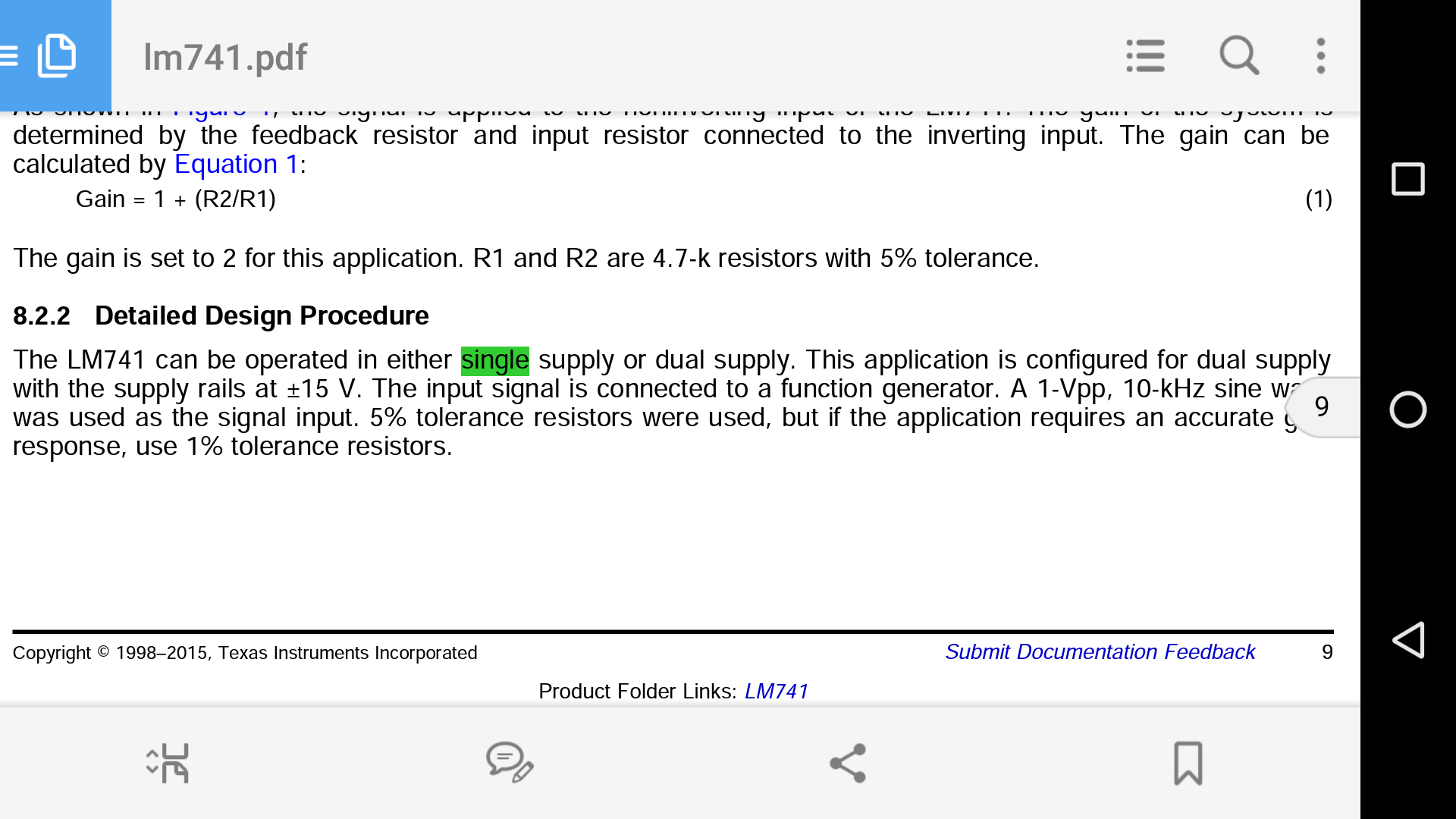

ich möchte einen einfachen Verstärker basteln der mein Signal um den
Faktor 3 verstärkt. Ich hatte noch einen LM741 zur Hand weswegen ich
diesen dann verwendet habe. Ich habe den Verstärker dazu in
Grundbeschaltung für einen nicht invertierenden Verstärker beschaltet
(siehe Anhang aus TI Datasheet). Ich betreibe den OP im Single-Supply
Betrieb mit +12V und 0V, R2 hat 10k Ohm und R1 5k Ohm. Die Simulation in
LTSpice lief wunderbar, daraufhin habe ich den OP direkt auf eine
Platine gebastelt und verlötet, kann ja nichts schiefgehen dachte ich.
Komischerweise erhalte ich am Ausgang eine Spannung von 5,6V obwohl ich
am Eingang kein Signal angelegt habe, auch beim Anlegen von 0V erhalte
ich 5,6V. Die Spannung zwischen R1 und R2 beträgt dabei 1,9V. Beim
Anlegen einer höheren Spannung entsprechend mehr. Ich habe den OP auch
schon durch einen TL081 ersetzt, gleiches Ergebnis. Daraufhin habe ich
das ganze auf einem Steckbrett aufgebaut, wieder gleiches Ergebnis. Ich
zweifle so langsam echt an mir selbst, habe ich irgend etwas übersehen?
Die OPs haben jeweils noch Null-Offset Eingänge, jedoch weiß ich nicht
ob mir das weiterhilft :/ ich habe dort bereits 0V und die 1,9V
angelegt, jedoch ohne Ergebnis. Ich hoffe jemand sieht meinen Fehler und
kann mir helfen..
Vielen Dank vorab!

Vielen Dank für deine Antwort, sowas hatte ich auch schon vermutet,
allerdings steht im Datenblatt explizit, dass ein Single-Supply Betrieb
möglich ist?
>> möglich ist?
Der Andere schrieb:
> Verstehe ich nicht.
Vielleicht, weil es nicht in deutscher Sprache dort steht?
Zitat aus dem Datenblatt von Texas Instruments:
8.2.2 Detailed Design Procedure
The LM741 can be operated in either single supply or dual supply.
@TO
Du mußt natürlich dafür sorgen, daß am  nichtinvertierendem Eingang die
halbe Betriebsspannung anliegt. Das läßt sich mit einem Spannungsteiler
machen, so wie hier (ganz unten) gezeigt:
http://www.talkingelectronics.com/projects/OP-AMP/OP-AMP-1.html
MfG Paul
